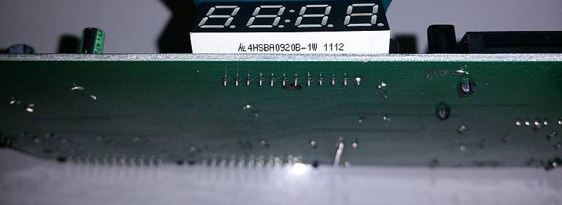

Ich schlachte gerade einen DVB-C-Receiver VT150 von Vistron. Darin befindet sich auch oben genannte 4-stellige weiße LED-7-Segment-Anzeige mit 12 Anschlüssen. Hat irgendjemand die Kontaktbelegung? Google kann zur Zeit mit "4HSBA0920" nichts anfangen.

Das kann man doch mit einer Knopfzelle und zwei Drähten ganz schnell durchprobieren. Sicher wird es eine Matrix Anzeige sein, mit 8 Leitungen für die Segmente (den Punkt mitgezählt) + 4 Leitungen für die gemeinsamen Anoden bzw. Kathoden.
Stefan U. schrieb: > ... mit 8 Leitungen für die > Segmente (den Punkt mitgezählt) + 4 Leitungen für die gemeinsamen Anoden > bzw. Kathoden. Und wo hängt dann der Doppelpunkt dran?

Gute Frage, daran habe ich nicht gedacht. Vielleicht haben sie das 8.
Segment der zweiten Stelle dafür zweckentfremdet. Dann müsste dessen
Punkt aber ein Dummy sein, denke ich.
Also wirklich! Nahezu jedes Vielfachinstrument hat einen Diodenmessbereich. Wenn man damit eine LED mit richtiger Polung misst, leuchtet sie schwach auf. Bei falscher Polung passiert nichts außer bei Exoten von Messgerät, die mit hoher Spannung messen. Aber auch da ist geringe Gefahr, weil dann kleiner Strom fließt. Schließlich sind LEDs keine UHF-Dioden oder Laser, die superempfindlich sind. Da kann man z.B die eine Strippe an Pin 1 halten und dann mit der andren die Reihe abtasten, ob eine Diode oder mehrere aufleuchten. Wenn nicht, die Polung ändern. Da hat man schnell heraus ob commmon cathode,common anode, Stellenanschluss oder Segmentanschluss, also das komplette Innenleben des Display. (natürlich auch, ob der Doppelpunkt oder einer der Dezimalpunkte unbestückt sind)
Peter R. schrieb: > Also wirklich!... Also wirklich! Das geht auch kürzer.... Stefan U. schrieb: > Das kann man doch mit einer Knopfzelle und zwei Drähten ganz schnell > durchprobieren. Andreas_m62 schrieb: > Und wo hängt dann der Doppelpunkt dran? Teste es aus, das dauert keine 2 Minuten?
Hatte ich ausm Uhrenwecker (in rot). Da waren es zwei gemeinsame Anoden und die Segmente "halb diagonal, wenn man mit Stift einen Strich draufmacehn würde)" auf beide verteilt. Da wär' ich nie drauf gekommen. Hoffentlich ist das hier nicht auch so.
Nun, weiße LEDs haben eine Vorwärtsspannung von ca. 3V. Die allermeisten Multimeter messen aber nur mit um die 2V. Wenn bei dem Doppelpunkt zwei LEDs in Reihe sind, wird da auch ein teures MM nichts messen. Also 3V-Batterie mit Widerstand oder Netzteil mit Strombegrenzung wären erfolgversprechender.
Immerhin, ein bisschen was habe ich gefunden: https://www.es.co.th/Schemetic/PDF/2HSBA146B.PDF Der Hersteller: http://xmhl.com/
Andreas M. schrieb: > Hat irgendjemand die Kontaktbelegung? Bei einem dummen LED-Disaply ? Wozu, das leuchtet wenn man es anschliesst. So blind kann man doch nicht sein, das nicht zu sehen. Also einfach mit 5V und Vorwiderstand durchprobieren, zwischen welchen Anschlüssen die LEDs liegen. Vermutlich Charlyplexing. https://www.maximintegrated.com/en/app-notes/index.mvp/id/1880
