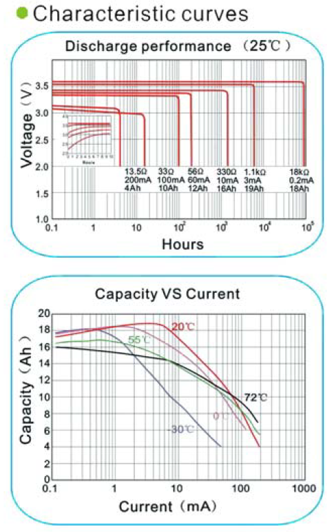

Hier noch eine interessante Primärzelle mit sehr hoher Kapazität: https://www.akkushop.de/de/er34615-lithium-batterie-d-mono-36-volt-19000mah/ Das besondere: Die konstante Spannungslage bis zum Ende. Während die Spannung von Lithium Akkus beim Entladevorgang von anfangs 4,2V bis zum Ende auf unter 3V absinkt, werden hier die 3,6V bis zum Ende gehalten. Allerdings nur bei geringen Strömen von 2-3 mA. Bei 100mA Entladestrom liegt die Spannung dann bei 3,3V bis zum Ende. Hierbei ist die entnehmbare Kapazität allerdings nur noch 10Ah. Immerhin.
Bernd K. schrieb: > Hier noch eine interessante Primärzelle mit sehr hoher Kapazität: > https://www.akkushop.de/de/er34615-lithium-batteri... > > Das besondere: Die konstante Spannungslage bis zum Ende. > > Während die Spannung von Lithium Akkus beim Entladevorgang von anfangs > 4,2V bis zum Ende auf unter 3V absinkt, werden hier die 3,6V bis zum > Ende gehalten. Allerdings nur bei geringen Strömen von 2-3 mA. Bei 100mA > Entladestrom liegt die Spannung dann bei 3,3V bis zum Ende. Hierbei ist > die entnehmbare Kapazität allerdings nur noch 10Ah. Immerhin. Diese Batterien gibt es u.a. auch von Saft. Auch mit geringerer Kapazität und auch mit Lötanschlüssen. Diese Spannungsstabilität ist schon interessant. Ich würde den ganzen Aufwand mit messen etc. gar nicht betreiben. Eine Batterie, oder auch die erwähnten Eneloop, einfach nach einiger Zeit (Jahren) wechseln. Die Frage ist ob die Messung genau genug ist und das gewünschte Ergebnis bringt. Im Grunde würde auch eine Spannungsmessung ausreichen, alle paar Tage oder Wochen. Ab einem festgelegten Wert kann dann Alarm gegeben werden. Bernd K. schrieb: > Allerdings nur bei geringen Strömen von 2-3 mA. Bei 100mA > Entladestrom liegt die Spannung dann bei 3,3V bis zum Ende. Das „Problem“ wird es hier nicht geben. Die 300mA Pesk treten nur für 5 Sekunden am Tag auf.

Bernd K. schrieb: > Hier noch eine interessante Primärzelle mit sehr hoher Kapazität: > https://www.akkushop.de/de/er34615-lithium-batteri... > > Das besondere: Die konstante Spannungslage bis zum Ende. > > Während die Spannung von Lithium Akkus beim Entladevorgang von anfangs > 4,2V bis zum Ende auf unter 3V absinkt, werden hier die 3,6V bis zum > Ende gehalten. Allerdings nur bei geringen Strömen von 2-3 mA. Bei 100mA > Entladestrom liegt die Spannung dann bei 3,3V bis zum Ende. Hierbei ist > die entnehmbare Kapazität allerdings nur noch 10Ah. Immerhin. Wow, die Batterie ist ja mal der Hammer. Danke! Bevor ich zu voreilig bin... Ich habe jetzt mal nach dieser Batterie gegoogled. Nirgendwo habe ich eine Spannung von 4,2V in einer Entladungskurve gefunden. Sollte die Spannung im vollgeladenen Zustand tatsächlich 3,6V betragen, so kann ich mir sogar den Spannungsregler sparen, welches die Lebenszeit nochmal erhöht. Deshalb würde ich gerne unbedingt wissen wo du die 4,2V Anfangsspannung her hast. Jörg R. schrieb: > Bernd K. schrieb: > > Ich würde den ganzen Aufwand mit messen etc. gar nicht betreiben. Eine > Batterie, oder auch die erwähnten Eneloop, einfach nach einiger Zeit > (Jahren) wechseln. > Die Frage ist ob die Messung genau genug ist und das gewünschte Ergebnis > bringt. > Im Grunde würde auch eine Spannungsmessung ausreichen, alle paar Tage > oder Wochen. Ab einem festgelegten Wert kann dann Alarm gegeben werden. Da stimme ich dir zu. Eine Spannungsabfrage reicht da schon.

Bernd K. schrieb: > Hier noch eine interessante Primärzelle Sehr interessant, vor allem, was LiSoCl2-Zellen machen, wenn nach einem Tag Pause der Strompeak von 150mA kommt. Viel Spaß wünsche ich. Goggle: Spannungssack
Manfred schrieb: > Bernd K. schrieb: >> Hier noch eine interessante Primärzelle > > Sehr interessant, vor allem, was LiSoCl2-Zellen machen, wenn nach einem > Tag Pause der Strompeak von 150mA kommt. Viel Spaß wünsche ich. > > Goggle: Spannungssack Berechtigter Einwand, aber warum mit diesem hämischen Unterton? Gib doch lieber eine kurze Erklärung bzw. einen Link dazu ab. Das Einbrechen der Spannung würde bei einer Überwachung Alarm auslösen, ein Nachteil.

Jörg R. schrieb: > aber warum mit diesem hämischen Unterton? Ich bin überzeugt davon, dass die Masse derer, die hier diese tollen Zellen empfehlen, diese noch nie real eingesetzt haben. Einen Kollegen hat das mal in Richtung Wahnsinn getrieben, dann landete das auf meinem Tisch und hat mich auch lange beschäftigt - ein Datenblatt, was dieses Verhalten ausweist, hatten wir nicht bzw. gab es vmtl. noch nicht.
Manfred schrieb: > Ich bin überzeugt davon, dass die Masse derer, die hier diese tollen > Zellen empfehlen, diese noch nie real eingesetzt haben. Ich benutze diese Zellen, allerdings mit geringerer Kapazität. Und ich habe eine kontinuierliche Belastung mit sehr geringem Strom. Da tritt der Effekt nicht auf. Ich habe von dem Effekt schon einmal etwas gehört, hier im Forum. Da ging es aber um Lithium Knopfzellen. Die Anwendung war eine ähnliche wie die des TO, mit deutlich weniger Strom. Aber die Impulsbelastung gab es. Leider war mir das total entfallen. Manfred schrieb: > ...dann landete das auf meinem Tisch und hat mich auch lange beschäftigt - > ein Datenblatt, was dieses Verhalten ausweist, hatten wir nicht bzw. gab > es vmtl. noch nicht. Gerade unter diesem Aspekt hättest Du doch etwas mehr über den Effekt schreiben können?
Manfred schrieb: > Bernd K. schrieb: >> Hier noch eine interessante Primärzelle > > Sehr interessant, vor allem, was LiSoCl2-Zellen machen, wenn nach einem > Tag Pause der Strompeak von 150mA kommt. Viel Spaß wünsche ich. > > Goggle: Spannungssack Guter Einwand, dachte ich hätte jetzt die eierlegende Wollmilchsau gefunden. So ein Verhalten der Batterie ist natürlich schlecht, bei Überwachung noch schlimmer. Also werden es dann doch die Lithium-Ionen Akkus, es sei denn jemandem fällt noch was ein.
Kadir B. schrieb: > Manfred schrieb: >> Bernd K. schrieb: >>> Hier noch eine interessante Primärzelle >> >> Sehr interessant, vor allem, was LiSoCl2-Zellen machen, wenn nach einem >> Tag Pause der Strompeak von 150mA kommt. Viel Spaß wünsche ich. >> >> Goggle: Spannungssack > > Guter Einwand, dachte ich hätte jetzt die eierlegende Wollmilchsau > gefunden. So ein Verhalten der Batterie ist natürlich schlecht, bei > Überwachung noch schlimmer. Also werden es dann doch die Lithium-Ionen > Akkus, es sei denn jemandem fällt noch was ein. Jein! Die Frage ist ob die Sensoren alle gleichzeitig eingeschaltet und abgefragt serden müssen. Wenn nein, nacheinander mit X Sekunden, oder auch Minuten, einschalten und abfragen. Werte zwischenspeichern und dann absenden. Die mittlere Stromaufnahme bleibt nahezu gleich, die Impulsbelastung sinkt um ein Vielfaches. Eine weitere Frage ist ob man die abgefederte Impulsbelastung durch Goldcaps auffangen kann. Die Spannungsprüfung kann vor der ganzen Prozedur erfolgen. Eneloop wurde schon genannt. Du must dir aber erst einmal im klaren werden wie lange die Schaltung laufen soll. Mindestens 6 Monate, je länger desto besser...ist keine Berechnungsgrundlage. Käme eine Stromversorgung aus Akkus und kleiner Solarzelle in Betracht?
