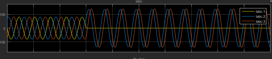

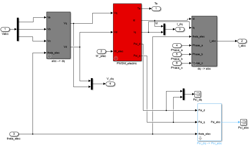

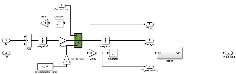

Hallo Leute! Bin in diesem Gebiet der Regelung nicht ganz fit, und bräuchte da etwas eure Unterstützung. Also ich habe einen dreiphasigen Motormodell mit FOC in Simulink entwickelt. Beim Ausfall einer Phase musste mein Modell wie Bild 1(Links) den Verlauf der Strom zeigen aber stattdessen wurde mir den Verlauf von Bild 2 (rechts) angezeigt werden. Jetzt die Frage, soll ich beim Ausfall einer Phase mein mathematisches Modell von PMSM ändern ?? was soll ich Bitte genau ändern oder hinzufügen um ein Verlauf wie Bild1 (links) zu bekommen ? Ich wäre sehr erfreut wenn ihr mir helfen könntet, da ich schon ziemlich viele Sachen erfolglos probiert habe. LG

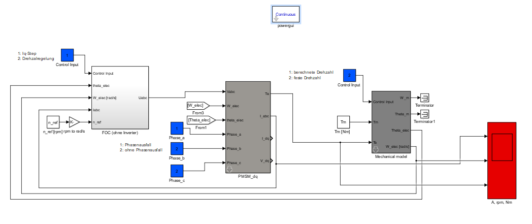

Karla S. schrieb: > Also ich habe einen dreiphasigen Motormodell mit FOC in Simulink > entwickelt. Jetzt wäre es gaaaaaaanz toll, wenn Du uns auch Dein Modell zeigen könntest... > Beim Ausfall einer Phase musste mein Modell wie Bild > 1(Links) den Verlauf der Strom zeigen aber stattdessen wurde mir den > Verlauf von Bild 2 (rechts) angezeigt werden. Wenn der Sternpunkt des modellierten Motors nicht beschaltet ist, also kein Strom über diesen fließen kann, dann ist Dein Modell wohl falsch, da es die Knotenregel verletzt. > Jetzt die Frage, soll ich beim Ausfall einer Phase mein mathematisches > Modell von PMSM ändern ?? was soll ich Bitte genau ändern oder > hinzufügen um ein Verlauf wie Bild1 (links) zu bekommen ? Kirchhoff berücksichtigen! > Ich wäre sehr erfreut wenn ihr mir helfen könntet, da ich schon ziemlich > viele Sachen erfolglos probiert habe. Wie gesagt, zeig' Dein Modell! Grüßle Volker

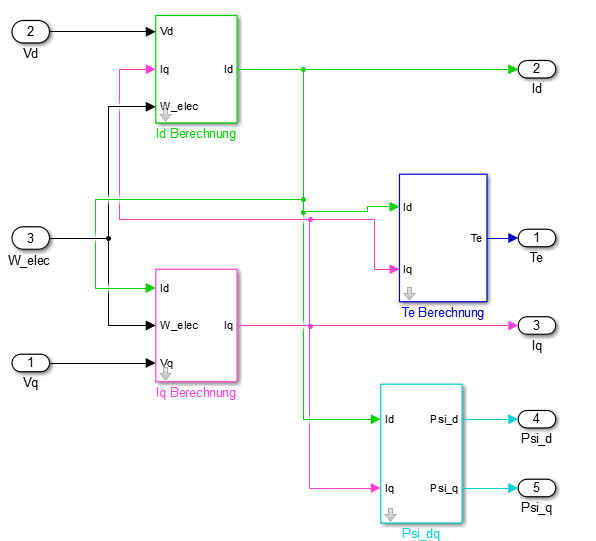

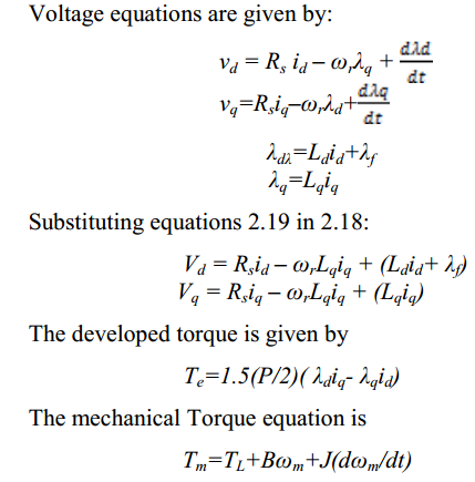

Anbei findest du mein Modell, ansonsten kann ich dir per email schicken. Die benutzte Gleichungen für mein PMSM Motor stehen auch im Anhang. Der Motor hat eigentlich kein Neutral-Leiter.
Karla S. schrieb: > Der Motor hat eigentlich kein Neutral-Leiter. Ich würde vermuten, dass die von Dir verwendete Transformation ins d-q-System nicht für den unsymmetrischen Betrieb, wie er nach Ausfall einer Phase auftritt, vorgesehen ist. Da wirst Du Dir wohl oder übel eine eigene Transformation programmieren müssen. Grüßle Volker

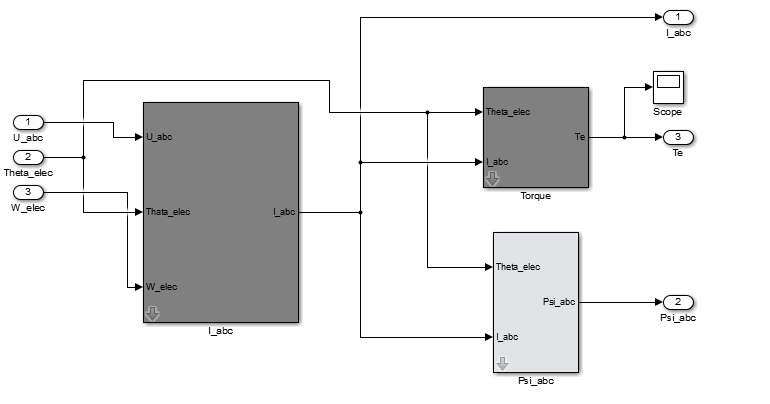

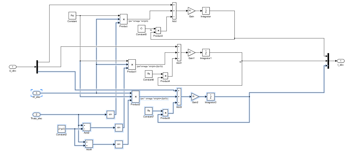

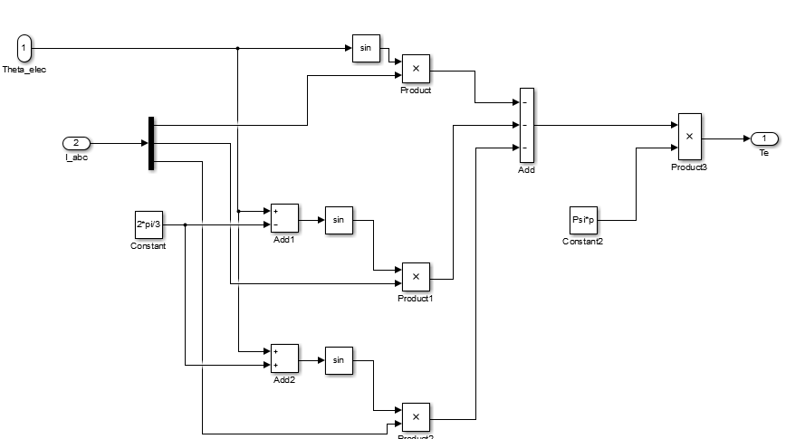

ich habe auch ein Modell in abc_Koordinaten (siehe Anhang)entwickelt. Ich weiss wirklich nicht, was ich zu null einsetzen muss oder wie die Park-/ Clark Transformation beim Ausfall einer Phase aussehen muss. habt ihr Bitte eine Idee ?? Vielen Dank im Voraus
Arbeitest du jetzt mit einem dq Modell und mit deinem abc Modell? Im letzten post sehe ich jetzt nur 3 Phjasige Modelle
Bearbeitet durch User
ich kann mit den beiden arbeiten. die beide Modelle zeigen die gleiche Ergebnisse.

Karla S. schrieb: > ich habe auch ein Modell in abc_Koordinaten (siehe Anhang)entwickelt. > Ich weiss wirklich nicht, was ich zu null einsetzen muss oder wie die > Park-/ Clark Transformation beim Ausfall einer Phase aussehen muss. habt > ihr Bitte eine Idee ?? Vielleicht solltest Du Dir zuerst einmal die physikalischen Hintergründe überlegen. Hinweis: Was sind das für Spannungen, die Du annimmst? Ich vermute stark, dass das Sternspannungen sind, die aber im "real life" nicht vorhanden sind, da, wie Du selber sagst, der Sternpunkt offen ist. Leider passiert nun, was ich schon lange befürchte: Vor lauter idealisiertem "Kästchendenken" bleibt die Physik auf der Strecke und der Anwender (oder die Anwenderin) fällt auf die Nase, sobald die Welt nicht mehr so schön ideal symmetrisch ist. Mein Rat: Zeichne das dreiphasige Ersatzschaltbild der Maschine und leite aus diesem die echten Ströme ab. Grüßle Volker

für meine Arbeit muss ich Stromverlauf wie beim Bild 1 beim Ausfall einer Phase bekommen. Also die beiden verbleibenden Ströme müssen um 180° verschoben sein. also ich muss meine Gleichungen ändern.

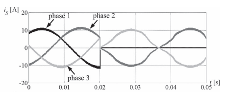

Karla S. schrieb: > für meine Arbeit muss ich Stromverlauf wie beim Bild 1 beim Ausfall > einer Phase bekommen. Wie kam dieses Bild denn zustande? Oszillografiert an einer echten Maschine? Falls ja, dann ist deren Hauptinduktivität so klein, dass der Ausgleichsvorgang nach dem Ausfall der Phase wohl vernachlässigt werden kann. PM-SM mit Oberflächenmagneten weisen idR. sehr geringe Hauptinduktivitäten auf. Dann wäre vermutlich die von mir vorgeschlagene Fallunterscheidung zulässig (wenn Du jedoch elektrische Antriebstechnik studierst, würde ich als Aufgabensteller eine realistischere Lösung erwarten :-). > Also die beiden verbleibenden Ströme müssen um > 180° verschoben sein. > also ich muss meine Gleichungen ändern. Naja, wenn der Strom in den ersten Strang hineinfließt und nur aus dem zweiten herausfließen kann, dann sollte es sich um den selben Strom handeln. Die gewünschte Phasenlage ergibt sich dann aus den zugrunde gelegten Zählpfeilen. Also, entwickle Dir für diesen Fall Dein eigenes Maschinenmodell. Grüßle Volker Nachtrag: Ich halte Dein Bild physikalisch für falsch, da ich mir nicht vorstellen kann, dass alle drei Stränge nach dem Ausfall einer Phase schlagartig entmagnetisiert werden. Wo soll den die Energie, die in den Magnetfeldern steckt, so schnell hin entweichen? Die Ströme in den beiden weiterhin bestromten Strängen werden mit Sicherheit nicht schlagartig zu null werden.

Das Bild habe ich in einem Paper in IEEE gefunden, also ich weiss es nicht genau ob das richtig oder nicht aber mein Betreuer meinte, ich muss den gleichen Verlauf bekommen.
Karla S. schrieb: > Das Bild habe ich in einem Paper in IEEE gefunden, also ich weiss es > nicht genau ob das richtig oder nicht aber mein Betreuer meinte, ich > muss den gleichen Verlauf bekommen. Das Bild stammt wohl aus einer stark idealisierten Simulation und zeigt zwei stationäre Zustände, die ohne jeglichen Übergang bzw. Ausgleichsvorgang in einander übergehen. Nun ja, wenn das die Referenz für Deine Aufgabe ist, dann spricht nichts gegen die von mir vorgeschlagene Fallunterscheidung. Jedoch würde ich explizit darauf hinweisen, dass die Ausgleichsvorgänge vernachlässigt wurden -- das Modell also nicht für deren Betrachtung taugt. Grüßle Volker
