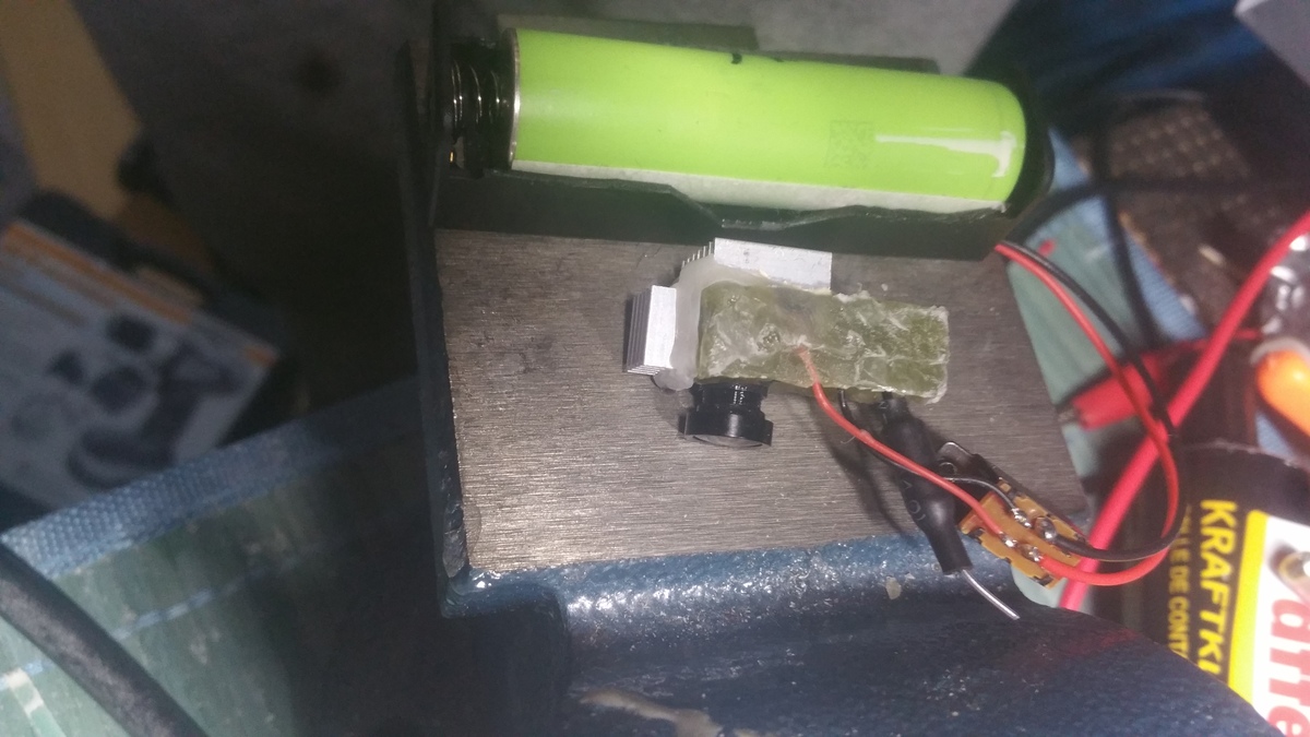

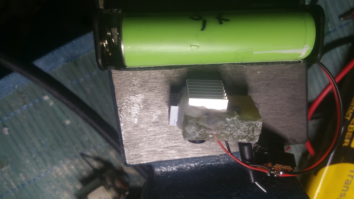

So, hab nun doch meinen Ursprungsplan umgesetzt und das Teil in normalem Polyester-Harz gegossen und mit 2 Kühlkörpern versehen, wie auf dem Bild inkl. Schalter und Akku zu sehen. Zum Eingießen hab ich mit Polymorphem Kunststoff auf ein Holzvierkant zuerst eine Giessform modeliert. Die Temperatur des Kühlkörpers liegt laut Lasertermometer (ganz nah dran gehalten) nach einer ganzen Stunde Dauerbetrieb bei maximal 67°C Sieht soweit also erfolgreich aus :) Genial was man so für 22€ inkl. Akku hinkriegt.
