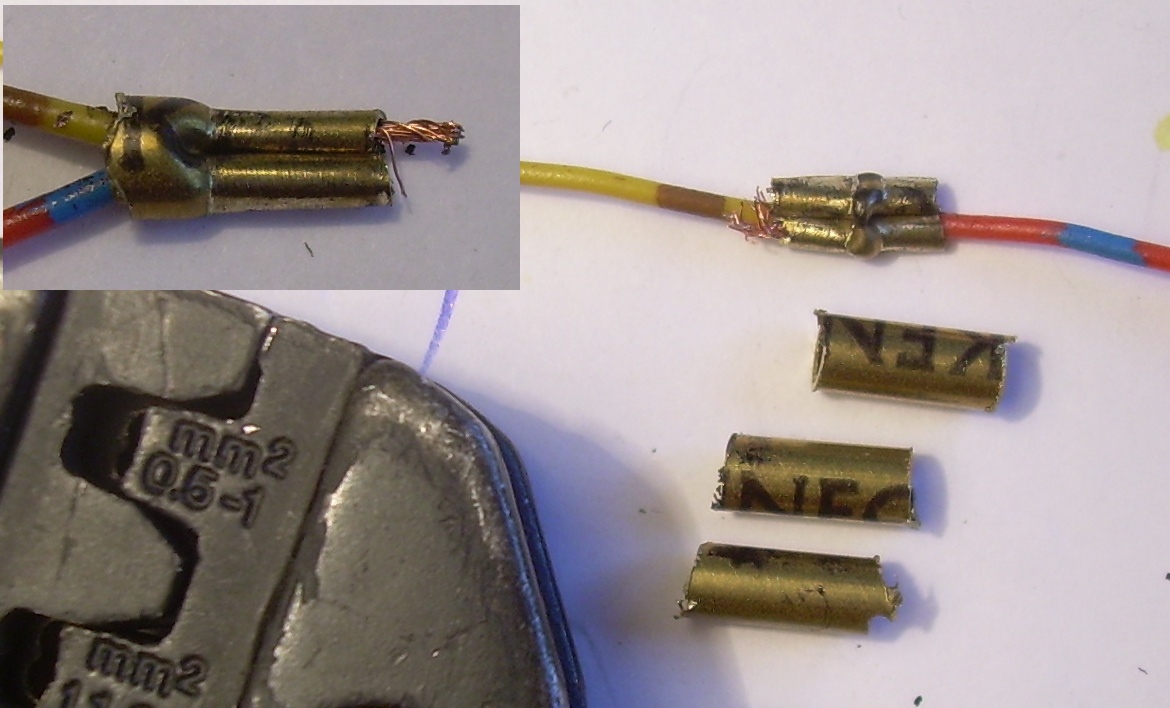

ich möchte bei einer Nespresso Kaffeemaschine 2 Thermosicherungen ersetzen, welche zum Boiler führen und kaputt sind (der Vorbesitzer hat die Maschine nie entkalkt, und irgendwann sind die Thermosicherungen hochgegangen) Die Thermosicherungen sind auf Stoss in die Zuführungskabel (Litze) "eingeschleift" und angequetscht, also 1x starr auf 1x flexibel je Übergang. Was nimmt man denn da zum "verpressen" (eine normale Aderendhülse aus Kupfer scheint mir zu weich, als dass sich die Verbindung wieder lösen wird). Ich dachte schon daran, eine Kugelschreiber-Mine aus Messing passend "abzulängen". Und welche Quetschzange benötigt es für eine solide Verpressung? Da das voraussichtlich nur 10-100 Mal in meinem weiteren Leben genutzt wird, reicht was einfaches aus China aus. --> Hat da jemand einen Tip für mich?

Wegstaben V. schrieb: > ich möchte bei einer Nespresso Kaffeemaschine 2 Thermosicherungen Ich dachte schon daran, eine Kugelschreiber-Mine aus Messing > passend "abzulängen... Das ist ein interessanter Gedanke! Ich habe noch eine ganz alte Quetschzange für kleine Tefefonkabelschühchen. Das muß ich mal ausprobieren! Vka schrieb: > Thosch schrieb: > eine Crimpzange für unisolierte Kabelschuhe, ... > P.S. du wirst dich wundern wie oft die Zange später zum Einsatz kommt, > so unisolierte Kabelschuhe die bombenfest sitzen sind einfach tausend > mal genialer als das KFZ Krempel ;) Genau! Der Kfz-Krempel wird nur noch für ganz spezielle Fälle gebraucht. Über den Kerbbereich kann man Schrumpfschlauch drüber ziehen. Dann ist die Sache wesentlich schlanker und auch viel besser handhabbar.
"Abschluss-Status": Das Ding war wirklich total verkalkt (verstopft) ich hatte ja da schon Zitronensäure rein gefüllt, und die Pumpe quälte sich ein wenig ab .. da kam aber nur "schwach-struller-mäßig" ein paar tröpfchen raus. Ich habe alles 24 Stunden "einweichen" lassen. und Tags drauf noch mal gestartet. Nach 3 Reinigungs_Durchläufen fliesst nun alles wieder .. -- Wegen der Crimpung: Messing-Aderendhülse. Dornpressung mit hochwertiger Presszange, 2 x auf die Länge der Aderendhülse gepresst. Die Thermosicherung war eh mit einem drüber geschobenen Kunststoff-Schlauch umhüllt, den habe ich natürlich wieder verwendet. Keine Ahnung was das für ein Material ist, siehe z.B. bei einem ähnlichen Boiler ebay 122791077659.

Wegstaben V. schrieb: > "Abschluss-Status": > > Das Ding war wirklich total verkalkt (verstopft) > > ich hatte ja da schon Zitronensäure rein gefüllt, und die Pumpe quälte > sich ein wenig ab .. da kam aber nur "schwach-struller-mäßig" ein paar > tröpfchen raus. > > Ich habe alles 24 Stunden "einweichen" lassen. und Tags drauf noch mal > gestartet. Nach 3 Reinigungs_Durchläufen fliesst nun alles wieder .. > > -- Für solche Sache eignet sich "Corega-Tabs" sehr gut...kennst du doch? Danke für den Tip mit der Miene! Ich habe es gleich mal ausprobiert. Sehr gut für dünne Leitungen, die sich nicht löten lassen, also kein Lötzinn annehmen. Die Verbindung ist zudem sehr fest! Könnte man wohl auch für Schaltzüge vom Fahrrad nehmen???? Die Miene muß allerdings leergeschrieben sein, sonst gibt es eine Riesensauerei beim Zerteilen mit der Trennscheibe. Aber kein Problem, wenn leer. LG Jürgen
