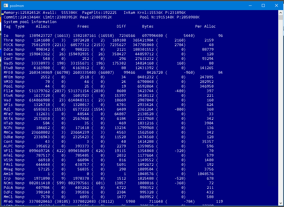

https://www.red-gate.com/simple-talk/sysadmin/general/troubleshooting-nonpaged-and-paged-pool-errors-in-windows/ https://blogs.technet.microsoft.com/markrussinovich/2009/03/10/pushing-the-limits-of-windows-paged-and-nonpaged-pool/ https://docs.microsoft.com/en-us/windows-hardware/drivers/devtest/poolmon

Danke an prx, poolmon.exe ist mal installiert. Gestern Abend wurde der Server neu gestartet, derzeit liegt der Nonpaged pool bei (normalen) 400k... ich denke mit dem poolmon haben wir gute Chancen, den Übeltäter zu identifizieren, wir werden halt ein paar tage warten bis der Verbrauch wieder ansteigt.

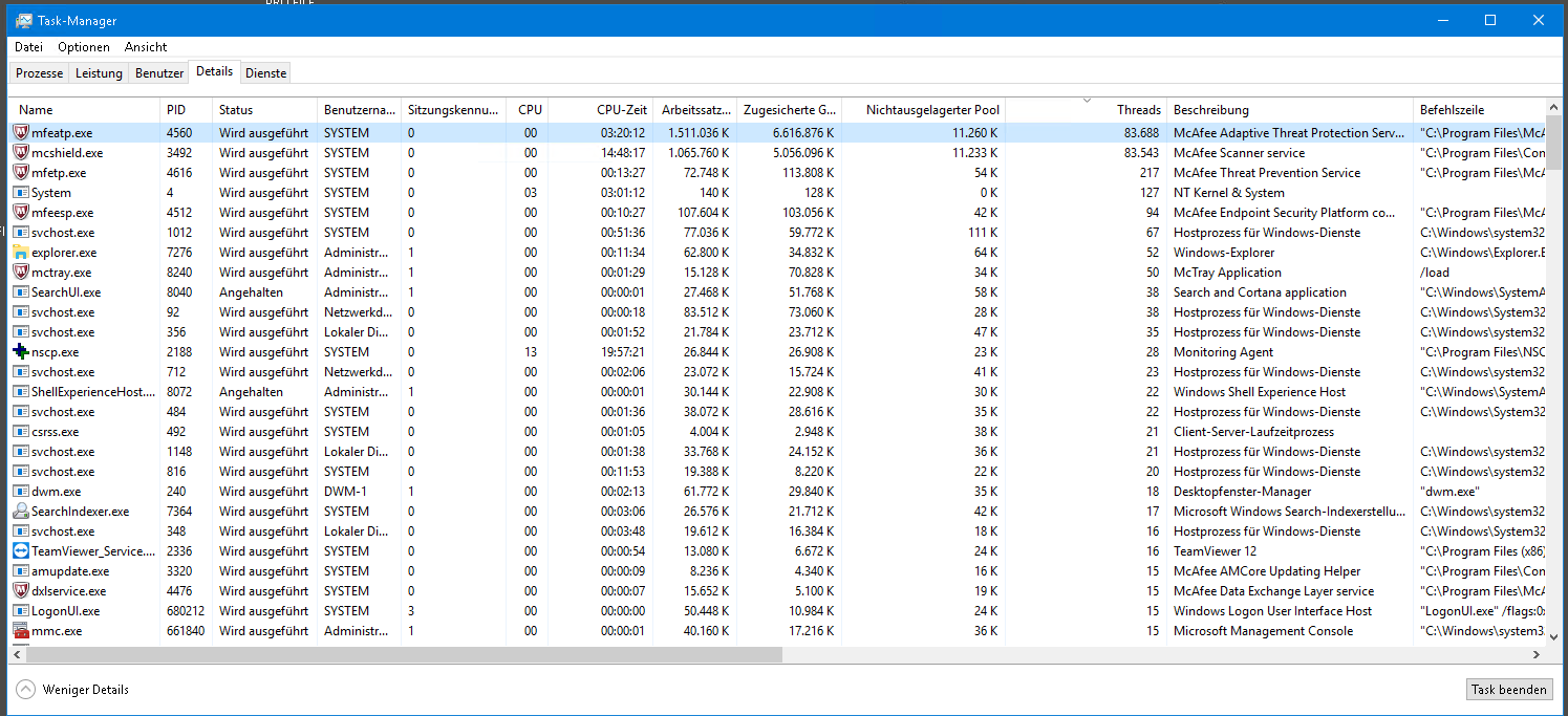

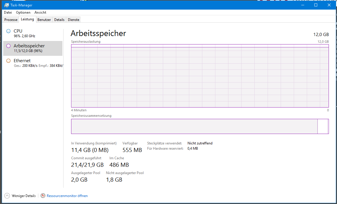

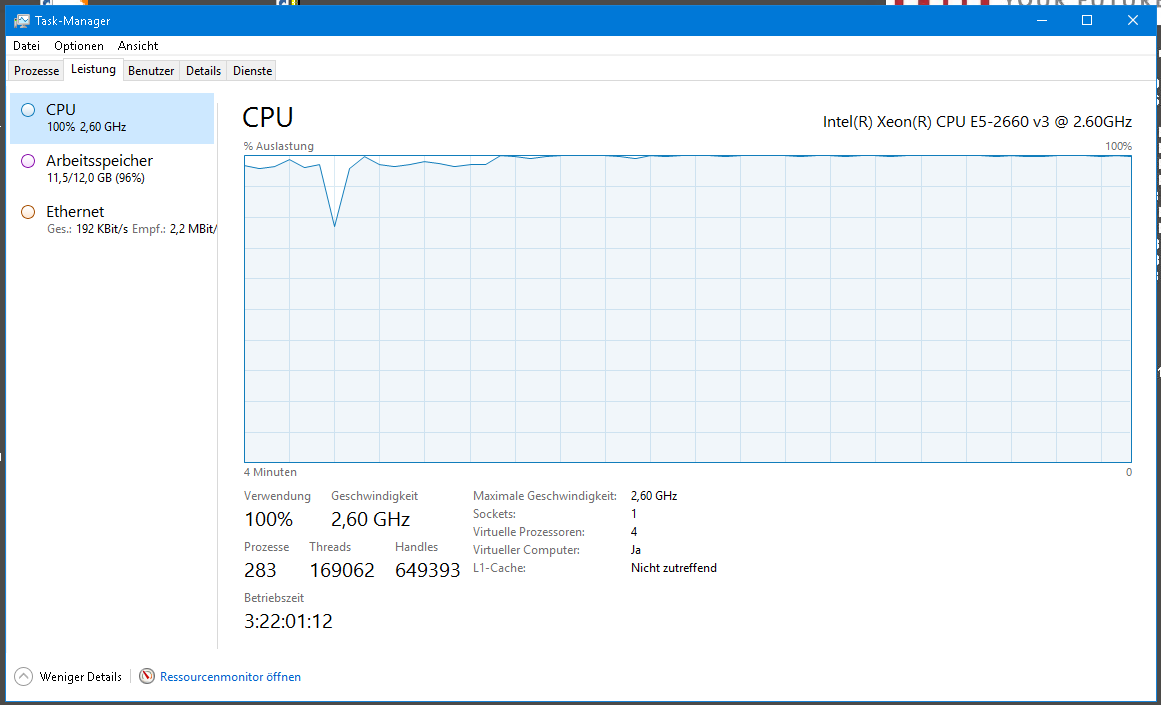

So, wir haben grad wieder einen Fast-Stillstand. Das System ist praktisch tot, mit ewigem Warten konnte ich ein paar Screenshots anfertigen... interessanterweise ist das problem diesmal ein etwas anderes: Nonpaged Memory liegt bei (nur) etwa 2 GB, aber der restliche Speicher ist faktisch aufgebraucht. Zufällig bin ich über die Anzeige "Threads" gestolpert, weit über 100.000, was mir dann doch etwas viel vorkommt... Nach 15 Minuten Warten auf den task-Manager war der Übeltäter schnell identifiziert: McAffee, zwei Prozesse mit jeweils grob 85.000 Threads, und 5 bzw. 6 GB Commit Charge. Ist das normal? Kann sich jemand einen Reim darauf machen?
Michael R. schrieb: > Nach 15 Minuten Warten auf den task-Manager war der Übeltäter schnell > identifiziert: McAffee, zwei Prozesse mit jeweils grob 85.000 Threads, > und 5 bzw. 6 GB Commit Charge. Ich habe nicht umsonst gefragt: Icke ®. schrieb: > Sind Virenscanner installiert?
Hallo Leute, ich denke das Problem ist gelöst: Seit der McAfee deinstalliert ist, bleibt auch der NonPaged-Pool recht konstant bei knapp über 300 kB. Der Kunde ist eh begrenzt unglücklich über die Deaktivierung des McAfee: Laut denen ist das mehr Fluch als Segen, die hatten in der vergangenheit immer wieder massivste Probleme mit dem Ding...
