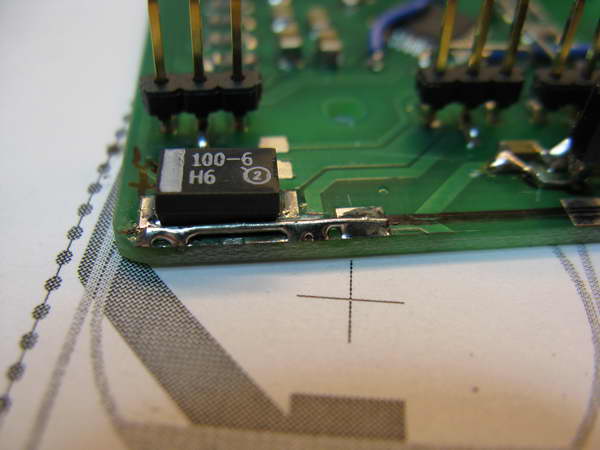

Und wie ist das mit der Drahtverstärkung gemeint? Draht mit anlöten? Wie plant man das im Platinenlayout. Gibt es da etwas, was man vorsieht, damit das Anbringen des Drahtes erleichtert wird beim Löten?
mauri schrieb: > Kurzzeitig aber würden auch 24-30 Ampere fliessen (Beschleunigung etc.) Die solltest du als Dauerbelastung betrachten - Die Leiterbahnen haben sehr wenig Masse, erwärmen sich also extrem schnell, und bei einem Beschleunigungsvorgang eines Motors sind sie weggeflogen bevor der Motor auf Touren kommt. Konstantin schrieb: > Gut. Also bringt eine verzinnte Leiterbahn höchstens 10% mehr > Strombelastbarkeit Es wäre auch ziemlich schwierig, so eine dicke Zinnauflage reproduzierbar aufzubringen, besonders bei Serienfertigung. Von Hand gelötet hast du eine Zinnauflage mit einem Buckel in der Mitte und wenig Zinn an den Rändern. Wellenlöten kann man gleich vergessen, da sieht die Oberfläche eher aus wie ein wogendes Meer. Das so etwas bei chinesichen Billignetzteilen üblich ist muss man ja nicht als Vorbild nehmmen. Georg
mauri schrieb: > Und wie ist das mit der Drahtverstärkung gemeint? Ich vermute so wie auf dem Bild. Achte beim Routen aber darauf, dass sich an diesen Stellen kein Lötstopplack befindet.
