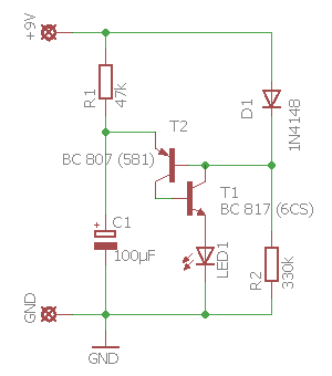

Hi Forum!
Vorweg: ich weiß - LED's wollen einen Vorwiderstand und die Gründe sind
mir bekannt. Jetzt ist es auch so das dieses Thema sehr häufig
diskutiert wird und ich es verstehe das da keiner so wirklich lust drauf
hat. Aber trotzdem:
Ich möchte zwei Knopfzellen CR2032 in Reihe und mit den 6V drei SMD
LED´s 3528 20mA 2.0V blinken lassen. Um´s blinken geht´s ( noch ) nicht.
Wollte zuerst zwei LED´s auf einen 100 Ohm und die letze auf einen 220
Ohm Widerstand schalten...jetzt will ich aber falls irgend möglich auf
die Widerstände verzichten denn: Die Led´s haben die Aufgabe zu blinken,
nicht zu leuchten, und blinken tun sie auch nicht länger als man sich
die Schuhe bindet aber immer wieder mal und möglichst zuverlässig -
außerdem finde ich die Verlustleistung allgemein scheiße. Mein Gedanke
war - und jetzt bitte nicht sauer werden ich bin nur ein wissbegieriger
Bastler - wenn man statt nen Widerstand PWM-technik benützt, erzeugt man
ja ein sehr sehr sehr schnelles blinken - und die LED tut sich
schwieriger richtig heiß zu werden da sie immer wieder komplett vom
Strom ist - wenn ich das richtig verstanden habe.
Meine Led´s sollen nicht leuchten sondern nur immer wieder mal blinken
und werden von ner Knopfzelle mit einem relativ großem Innenwiderstand
betrieben. Wie schätzt ihr da die Lebensdauer des Blinkmoduls, wenn
ich...Verzeihung...keine Widerstände benütze?
Dann bin ich noch als Alternative zum Vorwiderstand auf so LED-Treiber
gestoßen die ich zwar viel sympatischer finde als Widerstände - aber
finden tu ich nix mit 6V und 20mA...
http://cdn-reichelt.de/documents/datenblatt/A200/NSI45020-ON.pdf
http://cdn-reichelt.de/documents/datenblatt/A200/DS_BCR402R.pdf
Würde mich sehr über ne Antwort oder gar Lösungsvorschläge freuen.
Es ist nur wichtig das die 3 LED´s an ihre vollen 20mA kommen,
zuverlässig blinken und ein gutes Weilchen halten. Was aber noch
wichtiger ist ist das die gesamte PCB nicht größer als eine Knopfzelle
CR2032 werden darf...
Vielen Dank!

von Teo D. (teoderix)
Hier eine Schaltung für einen LED Blitzer. Nur ein kleiner Widerstand
in der Versorguns leitung fehlt noch, sonnst jagen aus der Batterie
unnötige mA(etliche:).
Der Stroms für die LED kommt aus dem Elko!
So in etwa würd ich das machen, auch wenn's Blinken soll und nicht
Blitzen.
> Blitzen.
Das wäre demnach dann die beste Option oder?
Sicher nicht, aber simpel und effektiv.
Ob sich damit auch Sinnvoll ein /Fahrzeug/-Blinker, bei dem doch eine
gewisse Leuchtdauer gefragt ist, bauen lässt, kA (EDIT: Denkfaul sorry,
nö vergiss es!) da "ich lediglich ein Bastler bin" ;)
(OK, ein klein wenig mehr Ausbildung in der Richtung, hab ich schon, was
das Ganze extrem erleichtert. 30J Hobby und in 10J hier im Forum, mehr
als in den 20J vorher gelernt:)
