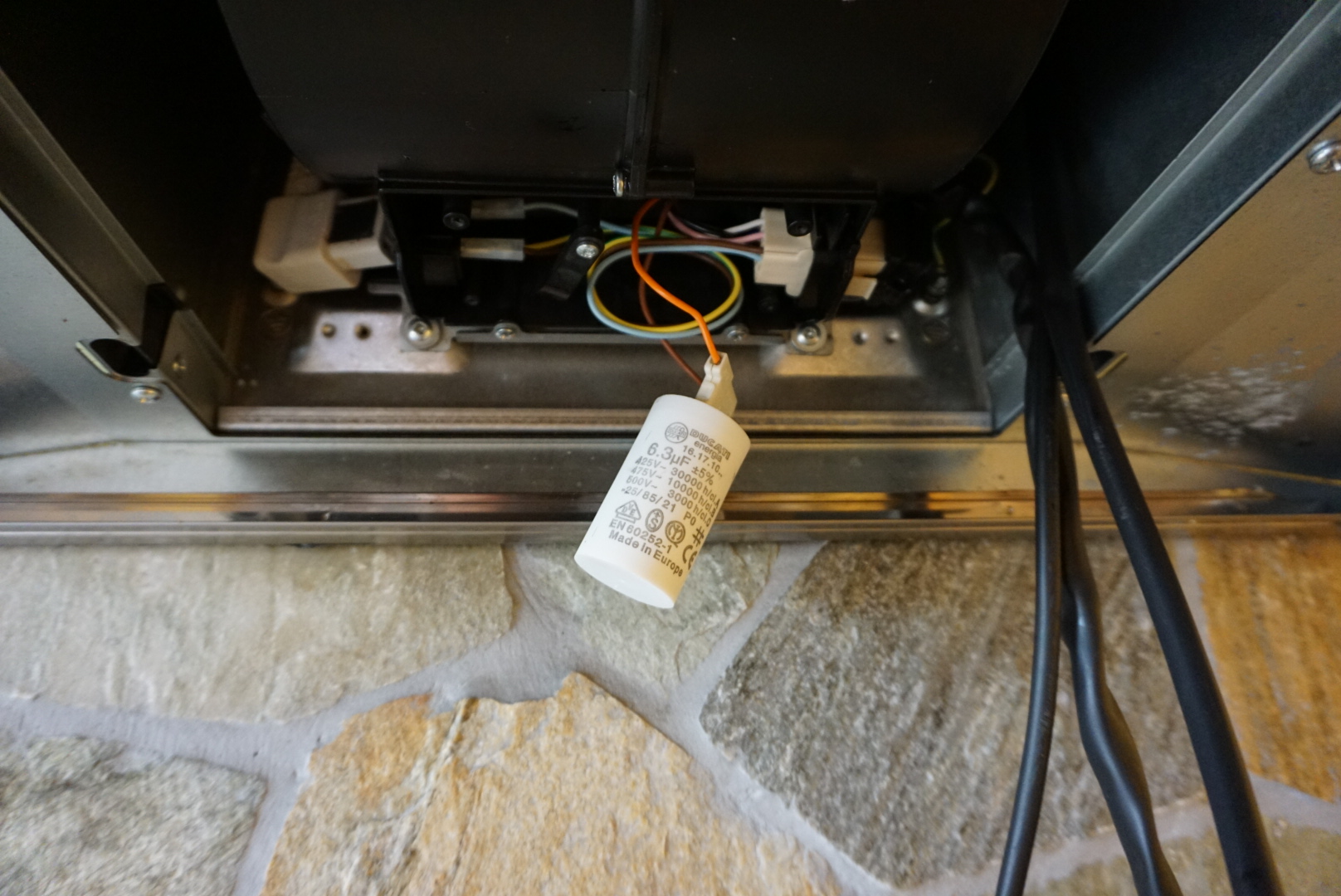

Hallo und Guten Tag zusammen,
Meine etwa 3 Jahre alten Dunstabzugshaube von AEG Elektrolux schaltet
sich bei gleichzeitigen Betrieb von Licht und Lüftung aus. Lässt sich
dann jedoch wieder sofort einschalten. Die Nutzung der Lüftung in ihren
verschiedenen Stufen ist kein Problem, auch nicht im Dauerbetrieb. Erst
bei Zuschalten des Lichts oder der Lüftung leuchten die Leuchtdioden
kurz auf und Lüftung sowie Licht schalten sich aus.
Soviel zur Fehlerbeschreibung. Kurz zu mir: Ich bin in elektrischer
Hinsicht relativ unbedarft, erhoffe mir hier aber einen Hinweis, welcher
dem Elektriker die Sucherei erspart.

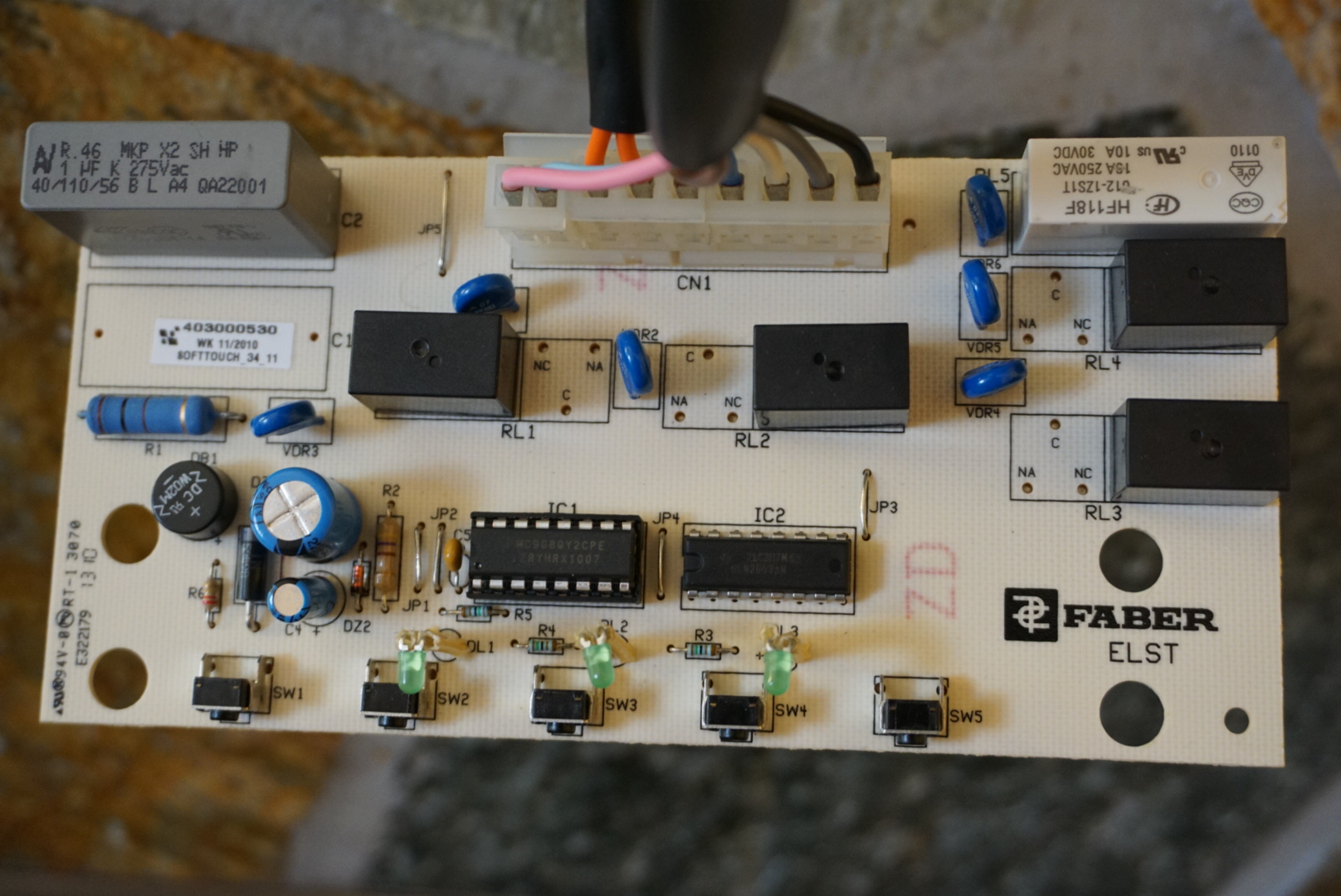

Als erste Maßnahme habe ich das (freigeschaltene) Gerät zerlegt,
Steckverbindung gezogen und wieder verbunden. Dabei habe ich
festgestellt, dass der Fehler auch bei gezogenen Leuchtmitteln auftritt.
Wie auf den Fotos zu erkennen liegt auf der Platine ein Kontakt frei
(IC1), könnte das die Ursache sein? Auch ein, zwei bräunliche Stellen
sind zu erkennen - kalte Lötstellen?
Vielleicht weiß hier ja jemand Rat. Vorab auf jeden Fall schonmal Danke
hierfür!
Philipp
von Jupp (Gast)
Nein, der war nie angelötet. C2 ersetzen, typisch verrecktes
Kondensator-Netzteil.

Die Lötstellen an der Steckverbindern sehen seltsam aus. Klaffen da
unterhalb der Pins wirklich schon sichtbare Löcher (dann natürlich
nachlöten) oder ist das nur ein blöder Schattenwurf?
von MaWin (Gast)
Philipp M. schrieb:
> Erst bei Zuschalten des Lichts oder der Lüftung leuchten die
> Leuchtdioden kurz auf und Lüftung sowie Licht schalten sich aus
Überlastung des scheiss billigen Kondensatornetzteils aus dem ein BWL
Trottel auch noch den vorgesehenen zweiten Kondrnsator entfernt hat, mit
nachfolgendem Zusammenbruch der Spannung so bald 2 Relais gleichzeitig
eingeschaltet werden.
Löte neben den dicken grauen Klotz einen zweiten baugleichen.
Am Besten wäre es natürlich das Kondensatornetztril gegen ein
konventionelles Trafonetzteil zu ersetzen.

von oszi40 (Gast)
Kleiner Hinweis an Azubi: C2 muß ein X2-Typ sein wegen Brandgefahr.
von Michael U. (amiga)
aha. Warum? damit die Z-Diode endlich warm genug wird um auch zu
sterben?
Kapazitätsverlust der Kondensatoren an dieser Stelle ist nicht nur
sparsamen BWLern zu verdaneken, hauptsächlich sorgen unsere versauten
Stromnetze mit den Transienten dafür, daß die Selbstheilung des
Kondensators strapaziert wird.
Ersetzen durch passenden X2 mit 1µF / mindestens 275V~.
Mehr als 275V~ wird nicht aufzutreiben sein. Der Platz des 2. ist sehr
wahrscheinlich parallel zum ersten geschaltet. Man könnte also auf 2x
0,47µ ausweichen.
Gruß aus Berlin
Michael

von philim (Gast)
die Platine ist repariert und die Dunstabzugshaube läuft wieder. Wie
hier vermutet war c2 hinüber. Weitere Bauteile wurden zusätzlich
vorbeugend ausgetauscht, da sie nach Aussage des Elektronikers eine
begrenzte Lebensdauer haben.
An dieser Stelle nochmal vielen Dank für die schnelle, qualifizierte
Hilfe!

von Hubert G. (hubertg)
Funktioniert nichts oder nur so halb wie Eingangs beschrieben?
Wenn nichts, dann R1 und DB1(Gleichrichter) prüfen, sonst die beiden
Elko C4 und C?.
von Felix (felix_d416)
ich hatte das Problem wie von @philim beschrieben. Später ging dann gar
nichts mehr. Ich versuchte die Dunstabzugshaube zu starten, man konnte
kurz wahrnehmen, dass sie eingeschaltet werden wollte und blieb dann
aber aus.
Ich habe das C2 Teil getauscht wie hier beschrieben und jetzt
funktioniert sie wieder einwandfrei.
Danke für den Beitrag. Hat mir 120€ für die Reparatur gespart.
Felix
