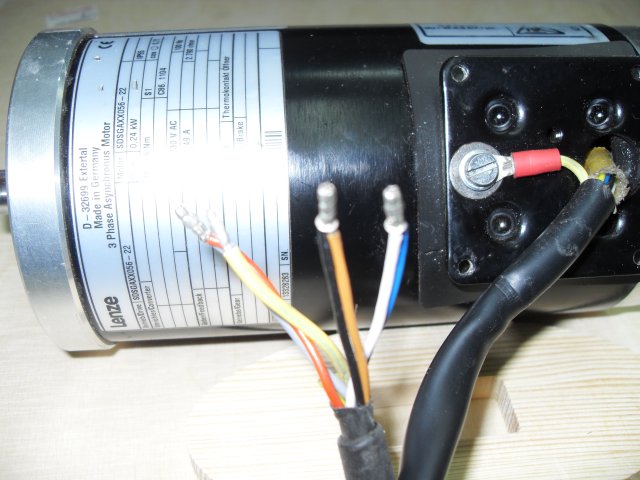

als Laie möchte ich gerne einen Lenze 3 Phasen asynchron Motor an 230 V
anschließen ( sofern überhaupt möglich ).

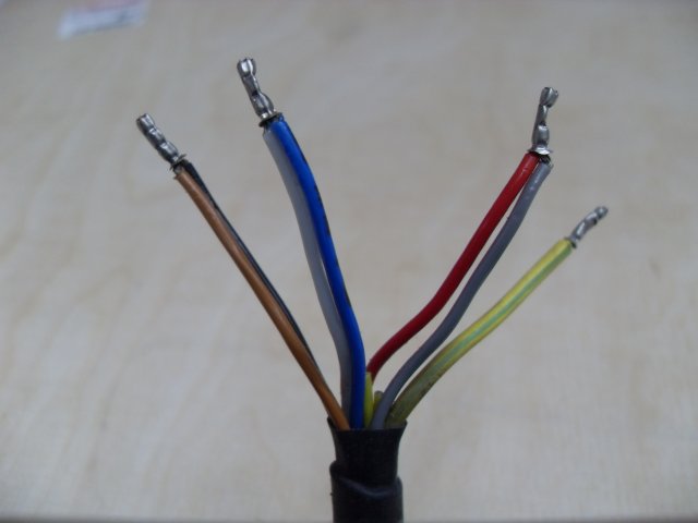

Aus dem Motor gehen 7 Kabel hervor, von denen bis auf das gelb/grüne
jeweils 2 verbunden sind. Fotos von dem Teil habe ich angehängt.
Wäre sehr dankbar, wenn mir jemand mitteilen könnte, welche der Kabel an
die 220 V Stecker anzuschließen sind.
Herzlichen Dank
Rudi

Das wird nicht funktionieren.
von hinz (Gast)

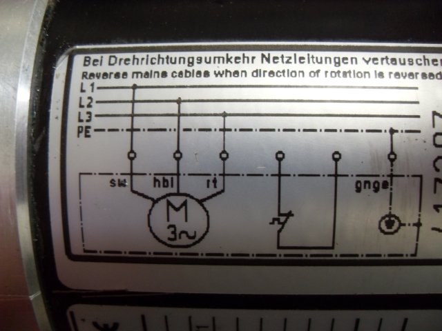

Das geht nicht so einfach, der Motor ist für 230V/100Hz ausgelegt, an
50Hz geht er kaputt. Mit einem Frequenzumrichter würde es gehen.

Außerdem ist er für 3 Phasen vorgesehen. Nicht für L/N

Naja, da könnte man ja als Notnagel die Steinmetzschaltung nehmen, aber
an 50 Hz verträgt er eben keine 230V.

Was denkbar wäre: Motor auf Stern umklemmen (geht wohl trotz
Typenschild) und in Steinmetzschaltung an einem Trafo 230/30V (als
Spartrafo 230/200V geschaltet) betreiben. Der Trafo müsste nur etwa 50VA
vertragen.
