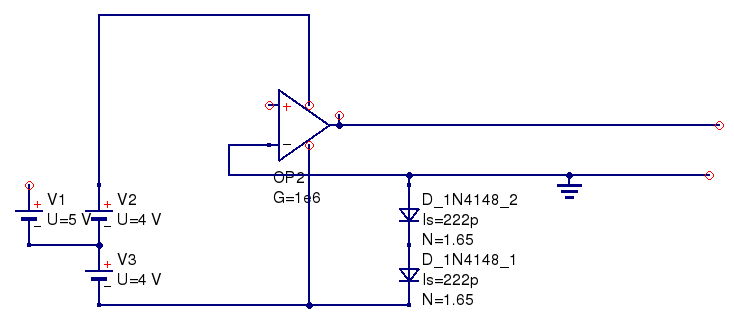

Wenn der PT100 mit seinen Anschlüssen vom Potential "in der Luft hängen darf" und eine unabhängige 5V Versorgung hätte, gäbe es eine Chance. Nur die wesentlichen Teile des Prinzips sind im Schaltbild dargestellt. Es wäre aber möglich einen zweiten zusätzlichen Wandler für doppelte Spannung -4V und +8V für den Meß-OP zu erzeugen. Dann wäre der volle Bereich von 0..5 V möglich, auch ohne rail to rail OP.
