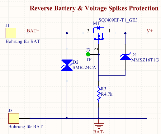

Hallo, ich habe hier eine Schaltung erstellt, die vor einer falsch gepolten Batterie (24V) und vor Spannungsspitzen schützen soll. Nun ist mir aufgefallen, dass die TVS Diode zu klein gewählt ist. Sie hat eine min. Durchbruchspannung von 26.7V. Nun kann es ja durchaus vorkommen, dass die Batterie-Spannung über der Durchbruchspannung ist für einige ms (ca. 36V). Das würde ja die Diode zerstören, weil sie nicht für längere Belastungen ausgelegt ist. Jetzt habe ich mir überlegt, dass ich Anstatt einer SMBJ24A eine SMBJ30A nehme. Die hat allerdings das Problem, dass die clamping voltage bei ca. 48,4V liegt. Der PMOS in meiner Schaltung ist aber für maximal 40V ausgelegt. Wie kann ich das Problem am besten lösen? Datenblätter: http://www.farnell.com/datasheets/2358777.pdf?_ga=2.168520164.472586155.1519808263-1948773863.1517218358 http://www.farnell.com/datasheets/2261965.pdf?_ga=2.171206501.472586155.1519808263-1948773863.1517218358
Brnd19xx schrieb: > Der PMOS in meiner Schaltung ist aber für maximal 40V ausgelegt. > Wie kann ich das Problem am besten lösen? Einen spannungsfesteren PMOS nehmen. Zumal ein kurzer negativer Peak (z.B. -30V) nach einem längeren positiven peak (z.B. +30V) ja schon jetzt zu einer Differenzspannng zwischen S am V+ Elko zu D am Eingang BAT+ von 60V führt.
