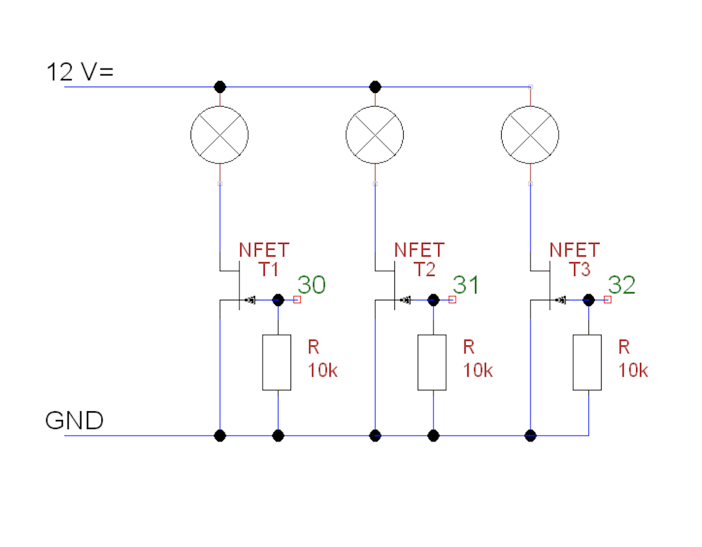

Hallo Zusammen,
ich habe ein Problem mit der sich im Anhang befindlichen Schaltung.
Die drei Lampen sollen jeweils über einen MOSFET (IRLZ34N) geschaltet
werden. Die einzelnen Gates hängen jeweils an einem Digitalpin von einem
Arduino Mega 2560 und der Gatewiderstand beträgt 10 kOHm.
Ist nur die Source von einem MOSFET angeschlossen, ist alles gut. Sind
aber zwei oder alle drei Sources angeschlossen, messe ich, ohne das 5V
am Arduino ausgegeben werden, einen Strom von circa 0,2 - 0,3 A und die
MOSFETs werden heiß.
Bei nur einer angeschlossenen Source messe ich 0,01 V am Gate des
MOSFETs. Ist noch eine Source angeschlossen, messe ich fast 0,03 V.
Berühre ich die Gehäuse der MOSFETs, sinkt der Strom auf einzige zehn mA
ab.
Wie hängt das zusammen? Ist in der, doch recht simplen, Schaltung
irgendwo ein Fehler oder hab ich irgendwas nicht bedacht?
Viele Grüße und vielen Dank im voraus,
Christopher
von Teo D. (teoderix)
GND nicht miteinander verbunden?
Nöp, kein Gatewiderstand, sind Pull-Down.

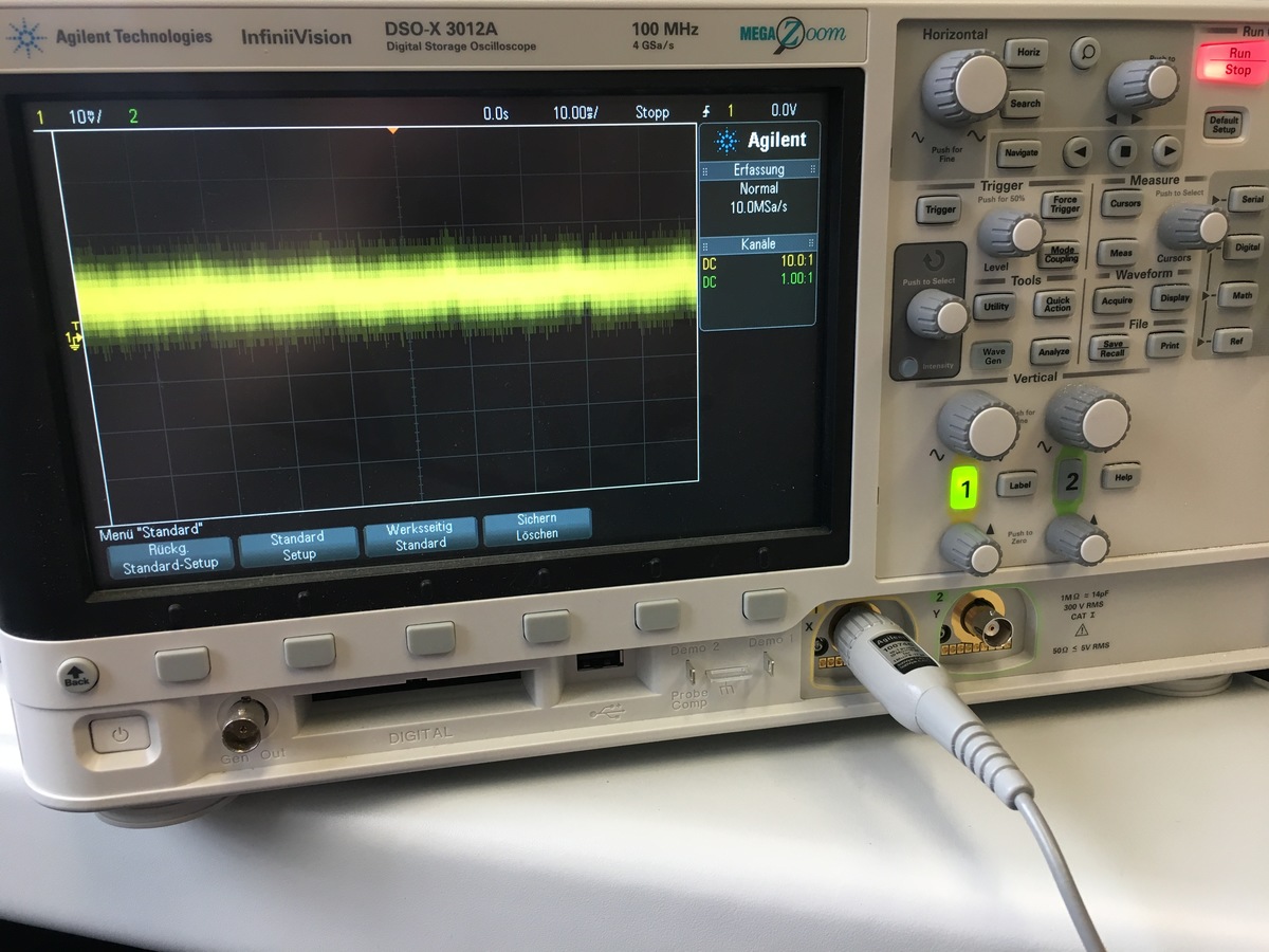

ab.
Legt den Verdacht nahe, dass Du irgendwie erfolgreich warst, das Ding
zum Schwingen zu bringen. Hast Du geprüft, ob alle Arduino-Ausgänge auf
Low sind?  Reißt einer mit ein paar 0,x Volt aus? Es kann auch ein
MOSFET einen Schaden haben und eine Schwellspannung bei 0,5V liegen
(elektronik-labor.de postete so ein Beispiel eines MOS).
Gegen solches Schwingen (sofern der MOS nicht übermäßig schnell schalten
muss) kann ein Gatevorwiderstand von 0,1...1 kOhm abhelfen.
von MaWin (Gast)
> Ist in der, doch recht simplen, Schaltung irgendwo ein Fehler
Vermutlicb hast du nicht aufgrbsit was gezeigt ist.
Ein MOSFET lässt bei knapp 0V am Gate gegenüber Source durchaus noch
etwas Strom durch, ein IRLZ mehr als ein IRF, aber das liegt im
Mikroamperebereich und nicht bei 0.3A. Daher ist zu befürchten dass dein
Aufbau ein Problem hat, z.B. Masse nicht verbunden oder S und D
vertauscht.

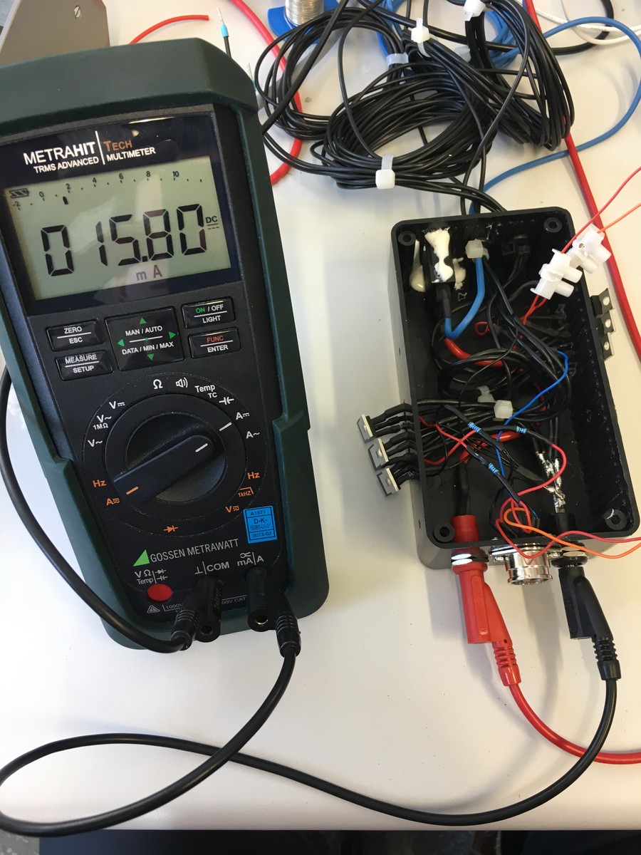

Foto kann ich erst morgen machen. Ist allerdings nicht auf einer Platine
aufgebaut, sondern frei verdrahtet, da teilweise bis zu 20A fließen.
Lothar M. schrieb:
> In der Schaltung ist kein Arduino zu sehen. Hast du den falschen
> Schaltplan gepostet?
Der Arduino hängt an 30, 31 und 32. Und GND ist natürlich auch
verbunden.

Mit gemeinsamen Kühlkörper? D liegt an der Kühlfahne an.
Aktuell ohne Kühlkörper, aber später auf einem gemeinsamen Kühlkörper
mit Glimmerscheiben zur Isolierung (sind schon unterwegs). Bevor ich den
Thread hier im Forum verfasst habe, hatte ich das mit dem gemeinsamen
Kühlkörper nicht bedacht und da sind noch ganz andere Phänomene
aufgetreten...
Habe jetzt grade mal an jedes Gate einen Vorwiderstand mit 560 Ohm
gepackt.
Der Strom ohne Ansteuerung bewegt sich jetzt im Bereich von circa 50 mA
und schwankt ein wenig.
Ist das in Ordnung? Selbst ohne Kühlkörper sind die MOSFETs jetzt einem
Temperaturbereich in dem man die problemlos anfassen kann.
Allerdings liegen dadurch am Gate nur noch circa 2,5 V bei Ansteuerung
an. Scheint aber trotzdem voll durchzusteuern.

von Karl (Gast)
> Es sind knapp 4,8 V am Gate. Hatte versehentlich an dem Gate wo ich
> gemessen habe einen falschen Widerstand eingelötet.
Das kommt mit 560ohm in Reihe zum Gate und 10k nach GND schon eher hin.
Allerdings dürfen da trotzdem im nicht angesteuerten Zustand keine 50mA
fließen.
Wie hoch ist denn die Gatespannung, wenn nicht angesteuert?
Wie hoch ist die Spannung zwischen D-S, wenn nicht angesteuert? Wie hoch
wenn angesteuert und welcher Strom fließt dann?
Prüfst Du bitte nochmal, dass Du D und S nicht verwechselt hast. Ja, ein
Mosfet steuert auch auf, wenn Du D und S falsch anschließt.
Normalerweise ist der Mosfet in dieser Richtung aber aufgrund der
Bodydiode leitend. Kann aber sein, dass Du die Bodydiode im ersten
Versuch schon abgeschossen hast.
Bitte prüfe das anhand der Pinbelegung des echten Datenblattes. Btw:
Dein Schaltzeichen oben ist falsch.

Ich würde mal nicht nur einfach Gleichspannungen mit dem Multimeter
messen, sondern mal mit einem Oszilloskop nachschauen. Da könnte etwas
schwingen, was so ein Multimeter nicht anzeigen würde.

von Christopher (Gast)
So, ich hab jetzt grade mal ein wenig versucht zu messen, ich hoffe,
damit kann man was anfangen... konnte aber auf den ersten Blick (für
mich) nichts außergewöhnliches feststellen.
Auf den Bildern "GS_Spannung" ist die Spannung am Gate im Ruhezustand zu
sehen. Masse an Source und der Tastkopf am Gate des MOSFETs.
Auf den Bildern "SD_Spannung" ist die Spannung zwischen Source und Drain
im Ruhezustand zu sehen. Masse wieder an Source, Tastkopf an Drain (auch
wieder direkt am Beinchen des MOSFETs).
Hilft das irgendwie weiter? Soll ich noch was anderes messen?
Viele Grüße,
Christopher
von Jens G. (jensig)
Ist das rechts oben die gemessene Gleichspannung (also mal 0,0V, bzw.
mal 12,0V)?
Das Rastermaaß liegt wohl im mV-Bereich, bzw. ms- bzw. µs-Bereich, wenn
ich es recht erkenne.
Ach ja, es wäre natürlich sinnvoll, wenn Du den Fehlerfall zeigst, also
wo der misteriöse Strom auftritt. Und zwar Oszi an das Gate bzw. Drain
des Mosfet, der warm wird.
Und mit dem Triggerlevel versuchen, irgendwelche Impulse stehend zu
bekommen (also wie auf dem letzten Bild, wobei mir dieser Impuls eher
wie irgendein kleiner Störimpuls erscheint, der eher irrelevant
erscheint.
Der T-Pfeil links scheint ja den Triggerlevel anzudeuten - damit also
mal herumspielen.
Ja, und wo sind denn jetzt die Bilder, die Deine Schaltung zeigen, bzw.
deren fliegende Verdrahtung?
Am besten mit angeschlossenen Strommeßgerät, damit wir sehen, wie/wo Du
den Strom mist.
von Herr Troll (Gast)
Ja.
1.Nimm zum 1. Test eine bekannte Spannung und ein bekanntes Signal und
mache Dich mal mir dem Oszi kurz mehr vertraut. Wahrscheinlich misst Du
nur irgendeine Störung einer LED-Lampe, die Du mit dem dicken Finger
eingespeist hast?
> mal 12,0V)?
Genau, oben rechts ist die gemessene Spannung zu sehen.
Der Fehlerfall ist ja Dauerzustand, wenn kein Gate angesteuert ist und

Bild ist angehängt.
Schaut grade etwas chaotisch aus, da die Gatevorwiderstände nachträglich
eingefügt wurden und die Glimmerscheiben für die MOSFETs noch fehlen,
deshalb hängen die in der Luft.
Die drei anderen MOSFETs oben rechts sind quasi nochmal das gleiche,
aktuell aber nicht angeklemmt.
An der Din-Buchse hängt normalerweise das Verbindungskabel zum
Mikrocontroller. Aktuell nicht angeschlossen, Strom fließt trotzdem.

Und du hast wirklich direkt am FET gemessen? Und nicht an irgendeiner
Stelle, von der du annimmst, dass Sie direkt mit dem FET verbunden
sei? Auf dem Foto sieht es danach aus, als seien die Beinchen des FET so
isoliert/verschrumpft, dass du daran kaum messen kannst.
Und noch ne Frage: du hast bisher immer von drei IRLZ34N gesprochen. Auf
dem Foto sind insgesamt 6 Transistoren zu sehen. Hast du bisher nur

> Huch, Bild vergessen!
Der Aufbau ist eine Katastrophe.
Viel Erkennen tut man nicht, aber man erkennt, dass der Aufbau bezüglich
der Widerstände definitiv nicht mit dem Schaltplan übereinstimmt.
Da kannst Du messen, bis der Arzt kommt. Das wird so nichts.
Für einen Anfänger ist das 'A' und 'O' ein sauberere Aufbau, und nicht
Jap, gemessen wurde wirklich direkt an den Beinchen des MOSFETs. Der
Schrumpfschlauch geht nur bis zum Knick, danach sind noch ein paar
Millimeter blank.

Doch, der Aufbau stimmt definitiv mit dem Schaltplan überein. Lediglich
die Gate Vorwiderstände wurden noch hinzugefügt.

von Stefan F. (Gast)
>> Hast du bisher nur einen Teil der Schaltung vorgestellt?
> Jap, weil der Rest aktuell noch eine Rolle spielt.
Meinst du das so wie es aussieht: Du hast nur einen Teil der Schaltung
gezeigt, weil der Rest auch eine Rolle spielt? Hoffentlich nicht!
>> Du hast gar keine Abblock-Kondensatoren.
> Habe ich probiert, 100 nF zwischen Source und Drain (ist doch richtig
> so, oder?)
Nein, ist nicht richtig. Jetzt müssen die MOSFETs die Kondensatoren ohne
Strom-begrenzenden Widerstand entladen. Das tut ihnen nicht gut.
Abblock-Kondensatoren sollen die Spannungsversorgung stabilisieren damit
das ganze Konstrukt nicht in Schwingungen gerät. Und deine
Oszilloskop-Bilder zeigen hochfrequente Schwingungen.
Abblock-Kondensatoren gehören an GND und Spannungsversorgung.
Selbst wenn nicht, empfehle ich sie aus Erfahrung immer noch. Lies das:
http://rn-wissen.de/wiki/index.php/Abblockkondensator (kommen Dir die
Bilder bekannt vor?)

Wenn nur einer der drei FETs an ist, dann übernimmt er durch die
parallelgeschalteten Drains ungewollt den Strom aller drei Lasten. Mit
den angeblich fließenden 20A ist das für einen IRLZ34N mit Logikpegel am
Gate schon nicht ganz ohne.
