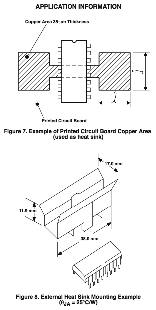

von John (Gast)
Simon N. schrieb:
> überhitzt aber trotzdem die H-Brücke
Hat dein L293D auf der Platine eine ausreichend große Kupferfläche (s.
Datenblatt) zur Kühlung?
Oder einen Kühlkörper?
http://remcoterol.blogspot.de/2015/11/remote-controlled-robot.html
John

von Äxl (Gast)
Wenn bereits im Datenblatt auf einen Kühlkörper (wie immer der nun
aussehen mag...) referenziert wird, hielte ich es schon für sinnvoll,
auch einen einzusetzen.

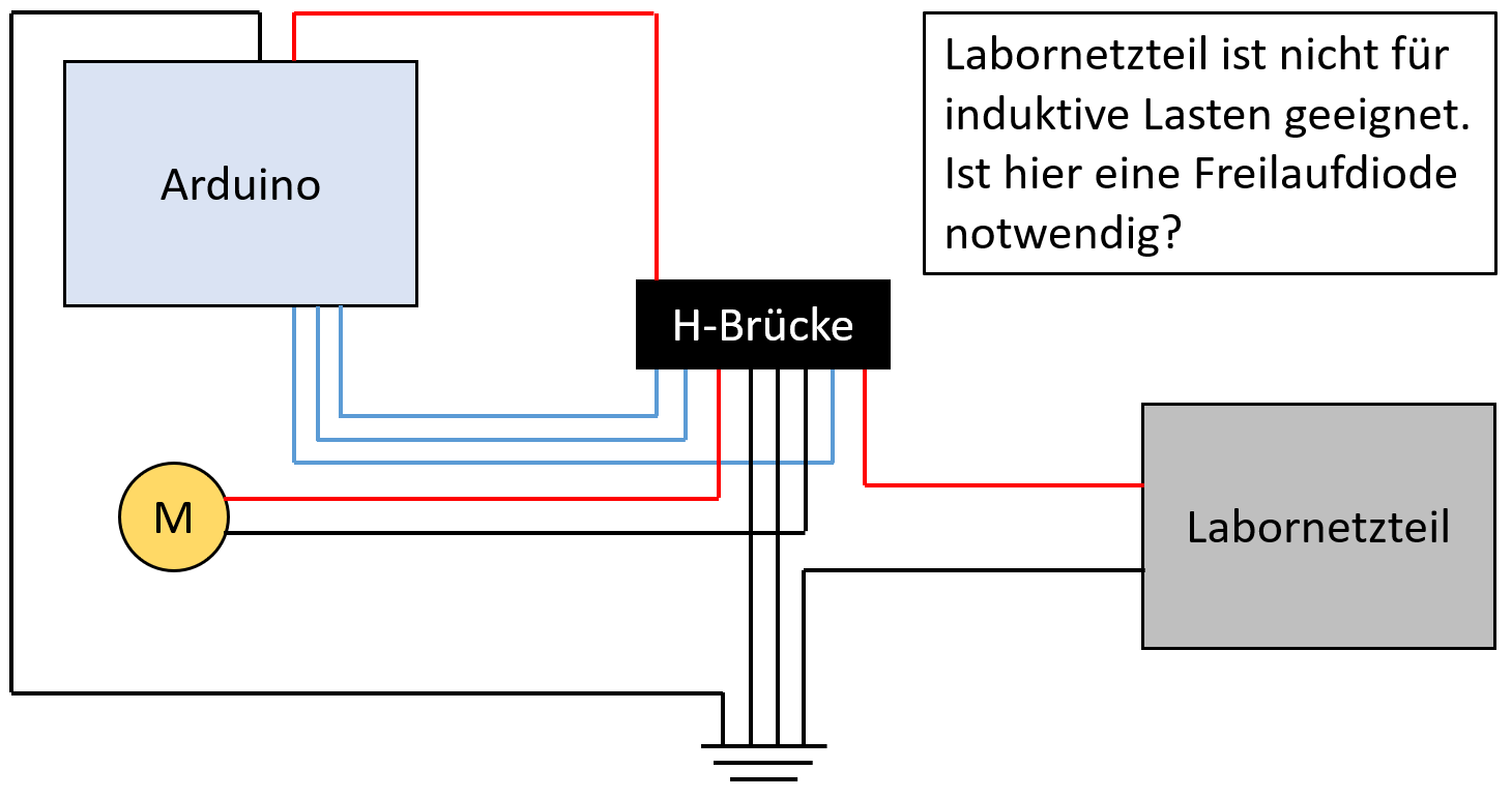

Ich habe meine Schaltung mal aufgezeichnet, an sich ist es echt nur eine
L293D Brücke mit einem Motor, quasi der einfachste Fall. Wäre es hier
jetzt notwendig, eine Freilaufdiode einzubauen und falls ja, wo? Oder
kann die H-Brücke die Rücklaufspannungen auffangen?
LG Simon
von oszi40 (Gast)
aSma>> schrieb:
> L293D hat interne Dioden. Man kann auch externe verbauen
z.B um übermäßige Wärme besser vom Chip fernzuhalten.
http://www.ti.com/lit/ds/symlink/l293.pdf
von aSma>> (Gast)
Simon N. schrieb:
> @aSma: danke für die Info. Aber selbst wenn es gut ist, muss es z.B. ja
> nicht für induktive Lasten geeignet sein :)
Wo hast du diese Infos bloß her?! Dein Pipimotor haltet man mit der
bloßen Zunge auf. Du hast anscheindend nicht verstanden, was eine
Strombegrenzung ist.
Mir ist es ehrlich gesagt egal was du kaufst. Infos gibt es genug im
Netz. Eine zweite Spannung 3,3V, 5V wäre eine Muss für mich.
Was wilst du mit den Freilaufdioden?! Die sind beim L293D schon drin.
Lese mal die Datenblätter. Der Induktionsstrom zerstört vorher deine
Treiber bevor das Netzteil was merkt und in die Begrenzung geht.
Du drehst dich im Kreis momentan. Das wird sobald nix! Dein Schaltplan
ist lächerlich. Du machst alles auf einmal falsch.

von Malte Anders (Gast)
Simon N. schrieb:
> Allgemein finde ich nicht wirklich viel, wenn man Labornetzteil
> und induktive Lasten o.Ä. googelt, was die Auswahl für mich schwerer
> gestaltet.
Simon N. schrieb:
> "Betreiben Sie mit dem Netzgerät keine Induktiven
> Lasten, wie z.B. Elektromotoren, welche
> beim Nachlauf als Generator fungieren und so eine Rückspannung erzeugen
> können!"
Ganz allgemein: Du kannst mit jedem Labornetzteil auch Motoren oder
andere induktive Lasten versorgen. Vor allem (in Relation zur P_out des
Netzteiles) kleine Motoren sind vermutlich sogar ohne weitere
Beschaltung kein Problem.
Und zwar, weil jedes Labornetzgerät einen Ausgangskondensator hat,
welcher jene Spitzen schon gut abfangen kann - aber ... (bitte
einprägen):
Induktive Lasten sichert man besser grundsätzlich (!) mit einer zur Last
antiparallelen Freilaufdiode. Hier zwar schon im Chip vorhanden, aber
oszi40 hat durchaus recht: Man kann bei solchen Treibern aus thermischen
Gründen separate Dioden ergänzen, und/oder schnellere / bessere Dioden
(und/oder näher an der Induktivität dran) "haben wollen".
Oder z.T. auch statt einer klassischen Freilauf- mit einer Zener- oder
Z-Diode mit Zener-/Z-Spannung <= Betriebsspannung - z.B. manchmal bei
Relais, um die Energie schneller zu vernichten (Zener- oder Z-Dioden
erlauben schneller mehr Verlustleistung, da höherer Spannungsfall * dem
Strom).
Doch egal, welchen Typ Diode man nun wählt: Diese schließt halt den
Strom praktisch kurz, so daß es zu keiner "Rückspannung" kommt. Über
ihren differentiellen R und den ohmschen R der Wicklung kann sich der
Strom "totlaufen".
Mittels jener Freilaufdiode (gerne wählt man hier übrigens
Schottky-Dioden, weil diese extrem schnell leitend werden - übrigens
auch schnell sperren) kann und darf dann also jede grundsätzlich
geeignete Spannungsquelle benutzt werden - egal, ob in deren Datenblatt
etwas anderes steht.
Das muß man halt beachten, dann geht's.
[Ergänzend, falls Interesse:
Deren Spannungsfestigkeit muß größer sein, als die Betriebsspannung. Aus
Sicherheitsgründen wählt man normalerweise >= Faktor 1,2, auch 1,5- bis
2-fach (oder gar noch mehr, obwohl nicht nötig) ist kein "Fehler".
Die nötige Stromtragfähigkeit ist eine andere Geschichte - hier wird
gerne gut überdimensioniert, was auch sicherlich kein Fehler ist... nur
ist eine größere Diode auch etwas langsamer. Ob problematisch, muß von
Fall zu Fall ermittelt werden.
Hier, in diesem niedrigen Strombereich, ist der vorherige Absatz (über
den Strom) kaum von Bedeutung - es ist mit einer halbwegs passenden
Wald- und Wiesen- Mini-Schottky getan, eine mit z.B. dem 10-fachen
Betriebsstrom als Dauerstrom ginge definitiv.]
P.S.: Ärgere Dich nicht - asMa\\ meinte es auch nicht böse. Nur ist
Deine Powerpoint-Zeichnung absolut kein Schaltplan, und auch nicht zu
einem solchen funktional äquivalent.
Sie mag schön sein, doch fast völlig nutzlos hier. Die Bauteile als
Funktionsblöcke, ohne nutzbaren "Inhalt"? Da bringt es auch nichts
(mehr), die Anzahl der Verbindungen korrekt darzustellen. Gebraucht wird
ein Schaltplan, der alle Bauteile mit allen Verbindungen enthält.
https://de.wikipedia.org/wiki/Schaltplan
Dafür gibt es (teils kostenlose) Software ("Schaltplan-Editoren").
https://www.mikrocontroller.net/articles/Schaltplaneditoren
