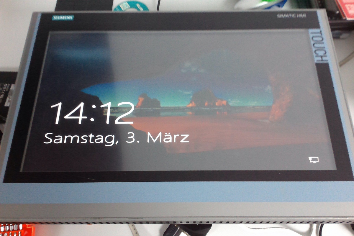

Hi, bin gerade am verzweifeln. Habe auf der oben genannten Kiste windows 10 installiert. Jeglich grafiktreiber ist aber laut setup inkompatibel, und was das für ein touchscreen ist finde ich erst garnicht. Könnt ihr mir da helfen, die richtigen treiber zu finden?
Verschoben durch User
Im Gerätemanager kannst Du VID und PID der Graphikhardware herausfinden.
Ja stimmt. Aber wenn ich das bei intel suche gibt es keine Treiber für Windows 10 sondern nur für 7 die müssen doch aber auch irgendwie auf 10 Laufen.

Moin, ich hab das gleiche Display, hab den Rechner hinten ausgebaut und das Panel direkt an einen LVDS-HDMI konverter angeschlossen. Panel ist ein AUO panel, ziemliche Standardware. Touch ist 5-wire resistiv, kann mit Standardcontroller angesteuert werden, bin ich aber noch nicht fertig. Bei mir wird entweder ein Pi oder eine NUC hinten dran kommen.

habe das Treiberpaket vom Siemens bekommen, wenn wer was braucht, einfach melden

welche Treiber benötigst du? Display, Chipsatz, Netzwerk? Würde die in einen Dropbox Ordner hochladen. Im Link findest du für das 277D erstmal den passenden Touchtreiber https://support.industry.siemens.com/cs/document/109749144/simatic-industrie-pc-panel-drivers-and-tools?dti=0&lc=de-WW je nach Version installieren, das Touch ist von Elo
