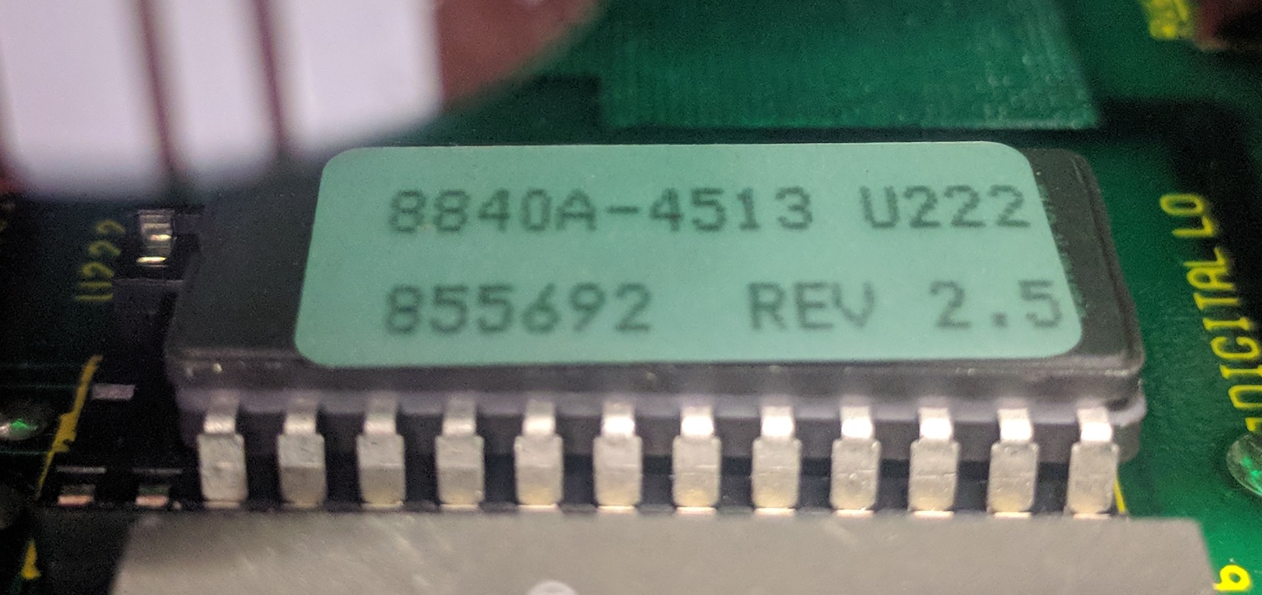

Hallo, ich suche für eine Fluke 8840 A AF ein ROM Image für u222. EPROM Label: 8840A/AF 4510 v2.5 765388 CPU ist ok, Test Pattern im Guard Mode auf allen PINs wie im Service Manual. Es gibt mehrere Versionen dieser Fluke: Meine Version ist mit nur einem externen ROM, die andere Version hat ein zweites ROM "auf" der CPU(Piggyback). Im Netz finde ich nur die Images für die CPU mit Piggyback. Die von mir getesteten Images für u222: v2.3 -> reboot loop mit Dauer Klicken v2.5 -> boot, Display zeigt einige Symbole auf der linken Seite (test,remote,talk,listen,srq), stoppt dann v3 (von Fluke 8842): -> boot, Display flackert, geht 3x an und aus, zeigt einige zufällige Zahlen und Symbole, stoppt dann (Fluke 8842 ist fast baugleich mit 8840) Wer helfen kann bitte melden joergHH

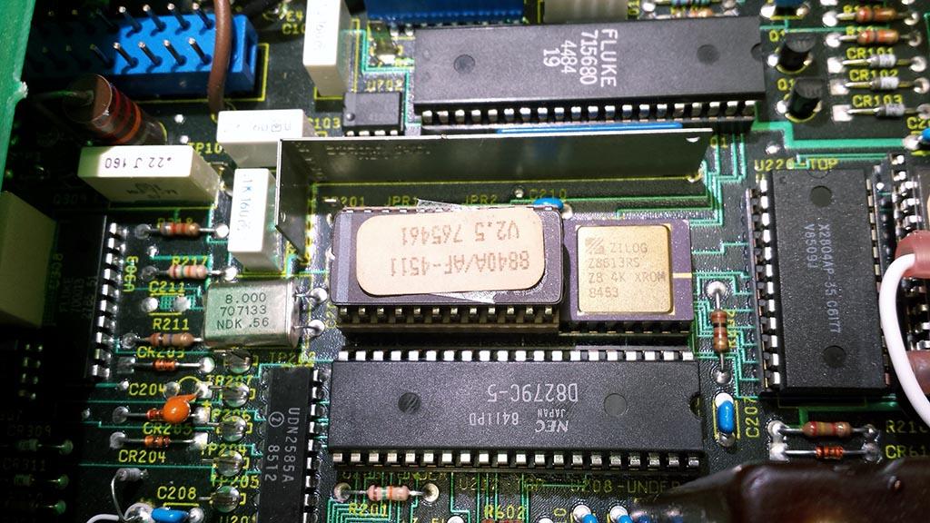

@Marc Das EPROM lässt sich normal auslesen. sitzt hinten direkt unter der Kaltgerätebuchse. (Die Stromkabel sind nur gesteckt und müssen abgezogen werden. Das Foto im Anhang zeigt die CPU mit ROM(Piggyback), die Version wird NICHT gesucht. joergHH

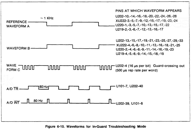

@Gabriel Du hast eine CPU ohne Piggyback, ok, aber eine ROM Version 2.3. Das ROM der CPU, egal ob intern oder Piggyback, muss zum externen ROM passen. Deine Version 2.3 kann NICHT mit meiner 2.5 laufen. Kein schlechter Kontakt am Sockel. Wie ich schon geschrieben hatte, CPU ist ok, Test Pattern im Guard Mode auf allen PINs wie im Service Manual. Auch am EPROM und an allen Prüfpunkten. Vereinfacht gesagt läuft im Guard Mode in der CPU ein Test-Programm ab das alle Ein und Ausgänge mit Signalen belegt oder welche erwartet. ->Und nicht nur High Low, sondern Rechteck 1KHz, 80Hz, Pulse, gespiegelt usw. Das zeigt dann schon mal, das die CPU läuft, ein Programm abarbeiten kann und die Ports ok sind. Wenn die restlichen digitalen Chips die erwarteten Signale liefern, ist die Hardware fehlerfrei. Zumindest der Computerteil. Das hat Fluke sich schon schlau ausgedacht, gibts einen schlechten Kontakt, dann fehlt ein Signal oder wird verändert. Das merkt man sofort. Inzwischen sehe ich im EEVBlo*, das es sogar eine ROM Version 4.0 gibt. Vielleicht probiere ich die auch mal wenn ich an das Image komme. joergHH
Das obere JPG Guard Mode Signals ist fehlerhaft. Korrigierte Version

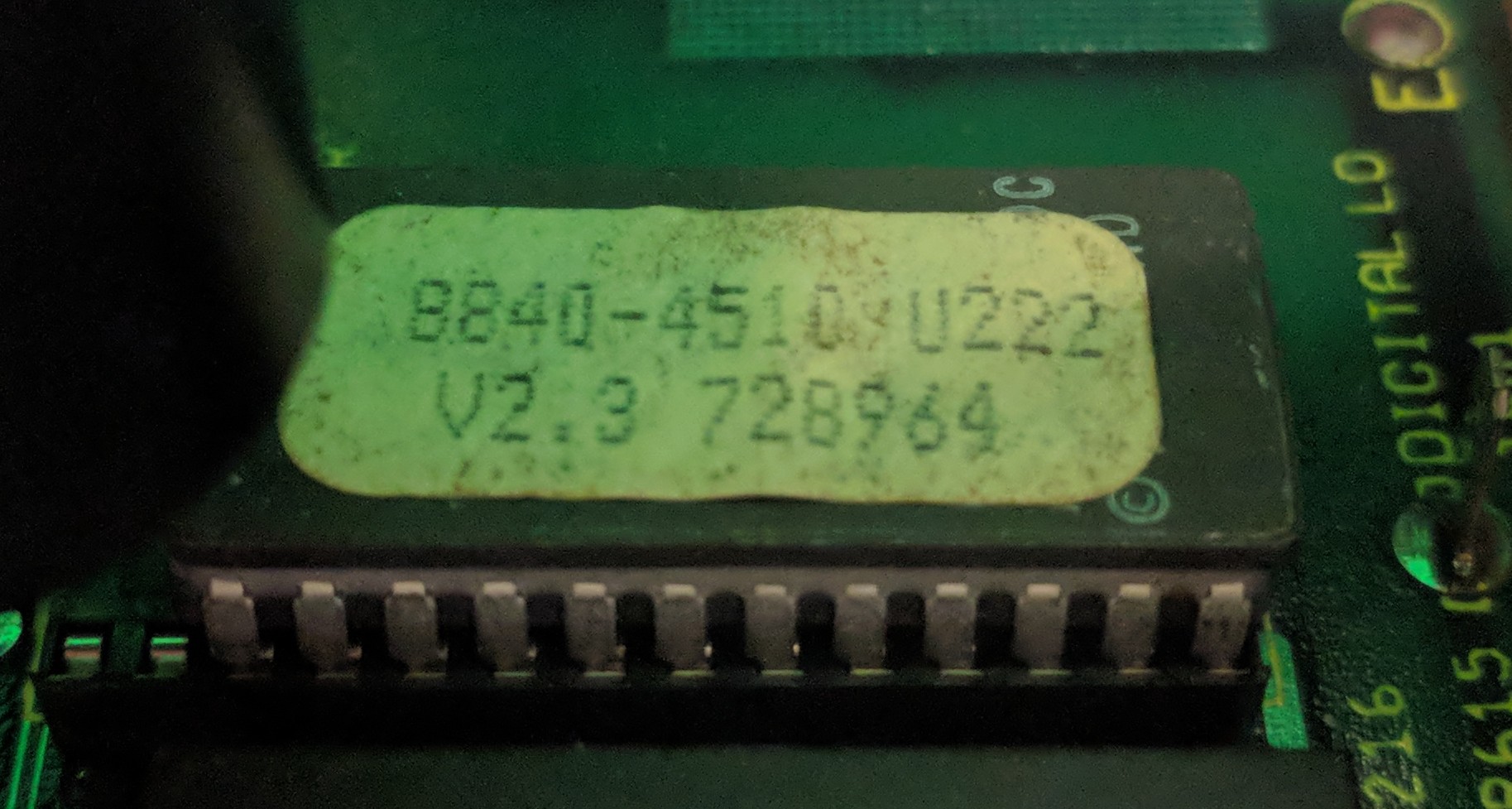

Ich hab die 2 mal aufgeschraubt und Fotos gemacht. Sieht so aus wie OHNE Piggyback... Einmal 2.3 und einmal 2.5... Es sind aber keine AF Eproms/Geräte Passt davon eines? Ein drittes Gerät ist noch eingebaut und unter Verwendung. Da könnte ich auch nochmal schauen... Marc

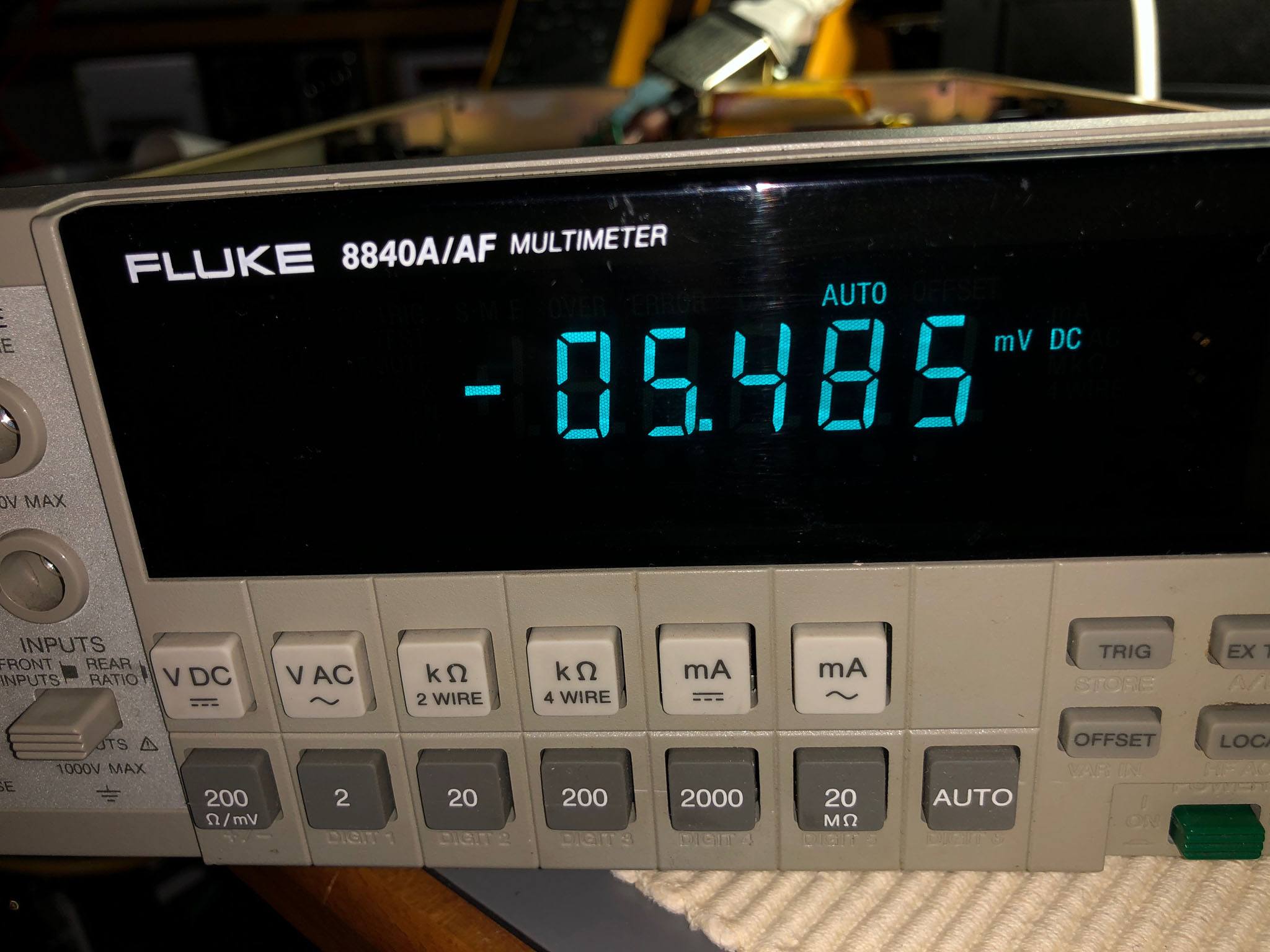

Hier das passende ROM, Fluke 8840A AF erfolgreich repariert :-) Danke an alle die mir geholfen haben.
