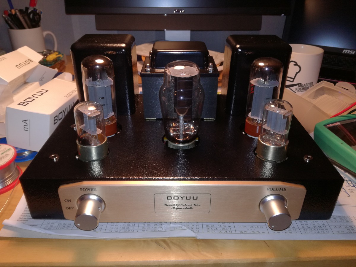

von Hannes H. (mui)
Hab mir genau das Teil gerade aufgebaut.
Gut finde ich, das für den Einstieg erstmal alles vorhanden ist:
Netztrafo, Übertrager und vor allem Gehäuse. Mag sein, dass man die
Teile einzeln günstiger, oder in besserer Qualität bekommt, aber hier
hat man erstmal alles zusammen was man braucht um einen funktionierenden
Verstärker aufzubauen (Und einen Einstig in die Röhrenverstärkerwelt zu
wagen).

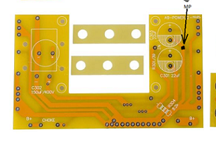

Für Modifikationen ist auch noch ausreichend Platz im Gehäuse, die oben
kritisierte Platine muss ja nicht verwendet werden. Obwohl ich dies im
ersten Schuss definitiv machen würde.

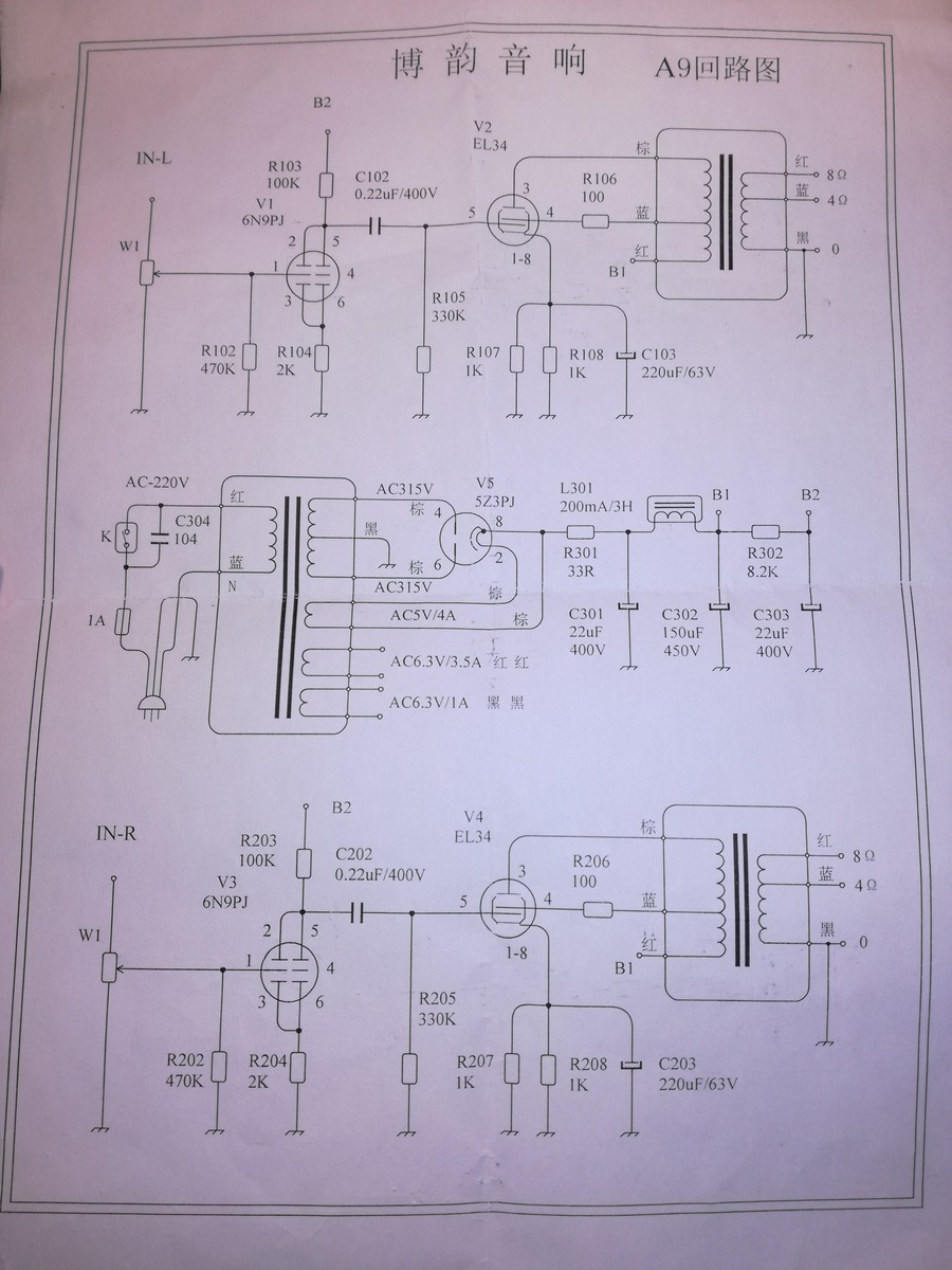

Die beigelegte "Anleitung" ist bescheiden und besteht nur aus einem
Schaltplan. Trotzdem ist es damit und im Zweifel mit ein bisschen
googeln ohne Weiteres möglich, das Teil aufzubauen, wenn man prinzipiell
Elektronik- und Löterfahrung hat.

Ja, hier gibt es bei mir bestimmt noch Verbesserungspotential. Die
mitgelieferte Platine erleichtert einem auf jeden Fall den Aufbau, da
die Masseflächen dort den Sternpunkt schon mehr oder weniger vorgeben.
Von dort gehe ich auch nur mit einer einzigen Leitung zum Chassis.

Definiere Gehäuse: Das Teil ist vollumfänglich von einem geerdeten
Metallgehäuse umgeben. Die Sockel der Röhren sind auf einer eigenen
Platte etwas nach unten versetzt angebracht. Mit dem Finger kommt man da
erstmal nirgendwo dran. Die größte Gefahr sehe ich eher durch eine
mechanische Beschädigung (fliegender Ball, o.ä.). Aber man möchte ja
eigentlich auch die offene Optik.
Unbeaufsichtigt werde ich das Teil nicht betreiben...

von oldeurope O. (Gast)
> Schaltplan.
Lass doch mal bitte sehen.

von Hannes H. (mui)
Aus der W. schrieb:
>> Schaltplan.
Ist angehängt.

Hannes H. schrieb:
> Ist angehängt.
Vielen Dank. Schön puristisch, keine Überallesgegenkopplung.
Die Daten der Vorröhre muss ich mir noch ansehen,
die Lösung mit R104 gefällt mir natürlich nicht.
Netzteil:
Drossel aus der Plus-Leitung raus. Pluspol von
C301 und C302 verbinden.
Minuspol von C301 und Mittelpunkt der Wicklung
von GND trennen. Diesen Knoten über die Drossel
an C302 und GND. Hat mehrere Vorteile.

von Holm T. (Gast)
Die 6N9P ist eine 6SL7.
Gruß,
Holm
Weitere Bilder und Spannungsangaben gibt es in einem
Thread im Hifi-Forum.
http://www.hifi-forum.de/viewthread-111-5386.html
Der Tipp dort die Vorröhre zu ziehen ist schlecht,
dann habt Ihr die Brummspannung von B2 auf dem Gitter
der Endröhre.
Die Vorröhre ist eine 6SL7.
Ich gehe mal davon aus, dass der Brumm daher kommt.
6SN7 rein. Katode verblocken.
47µF ... 470µF.
Also parallel zu R204, Pluspol an Katode.
Man braucht dann allerdings etwas mehr als
2Vss zur Vollaussteuerung.
Die Heizspannung würde ich mit der Katode
der Endröhre verbinden, wenn sie bisher
kein definiertes Potential hatte.
LG
old.

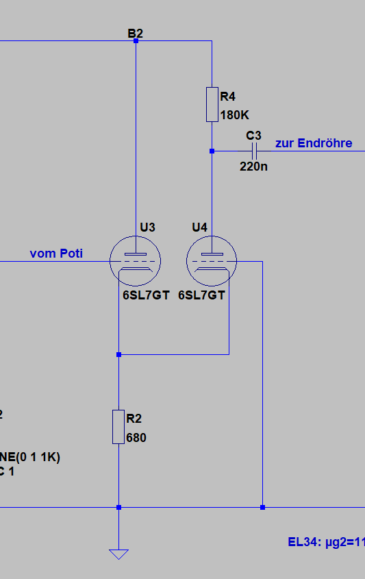

von Peter D. (peda)
> der Endröhre.
2 Trioden parallel ist sinnlos. Man könnte besser eine Triode als
Konstantstromlast für die andere schalten. Dann ist nur noch R105 der
Arbeitswiderstand.

von Peter D. (peda)
> der Endröhre.
Also ist er doch gut, um die Ursache des Brumm zu finden. Zieht man die
Röhre und es brummt, dann ist B2 ungenügend gesiebt.
Dann kann man eine höhere Brummunterdrückung durch eine
Konstantstromlast (Rk = R104) erreichen. Falls dann die Verstärkung zu
groß wird, kann man R105 auf 75k verringern.

Hannes H. schrieb:
> Ja, die Masseleitung
https://www.mikrocontroller.net/attachment/358926/IMG_20180303_204339.jpg
Der Mittelpunkt der Sekundärwicklung gehört nicht
an den "Sternpunkt", sondern an den Ladekondensator.
Musst Du freischubbeln und dort (siehe Bild) anlöten.
Das ist jetzt sicher nicht der Hauptgrund für den
Brumm, aber Eines kommt zum Anderen.

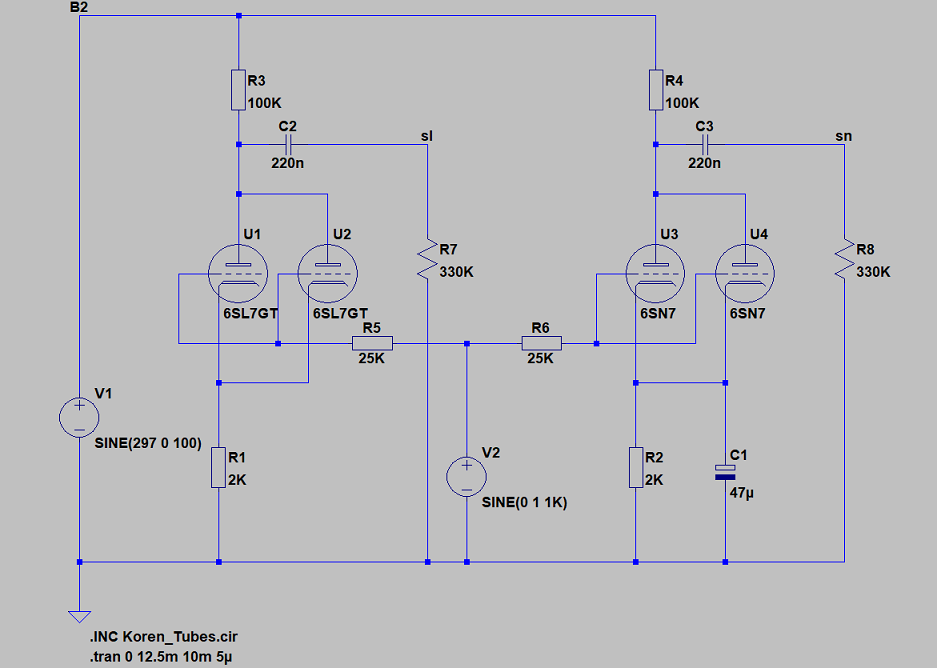

Unbedingt!
Brummunterdrückung:
6SL7
5,4dB
6SN7
23dB
Verstärkung unmerklich geringer:
6SL7
27dB
6SN7
25dB
Anbei die Vergleichsschaltung und natürlich die asc.
LG
old.

von Hannes H. (mui)
Aus der W. schrieb:
> Erstmal eingrenzen wo der Brumm her kommt.
> R105 und R205 überbrücken. (Stück Draht drüber Löten.)
> Ist das Brummen dann weg?
Habe gerade mal auf dem linken Kanal R105 nach Masse gebrückt. Das
Brummen ist dann weg (auf dem linken Kanal).
Fein, dann ist die Endstufe in Ordnung, auch das Netzteil dafür.
C301 und C302 sind korrekt ausgelegt. Da solltest Du nichts
dran ändern.
Was ist wenn Du stattdessen R102 brückst?
LG
old.
von Hannes H. (mui)
So, das Brummen ist weg. Letzten Endes waren es die Entbrummwiderstände
an der Heizung der Vorröhren. Seit die drin sind ist Ruhe.
Der Vollständigkeit halber: Das Brummen war immer noch vorhanden mit
Widerständen an der Heizung der Endstufenröhre und auch bei Brücken des
Eingangs (R102) nach Masse.
Vielen Dank für die Unterstützung!

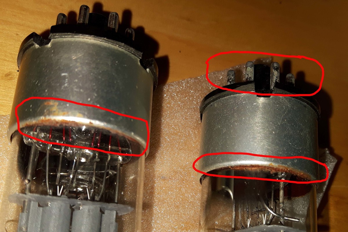

Kam auch schon an und mittlerweile ist alles ausgepackt und gecheckt.
Leider sind die beiden Vorstufenröhren scheinbar falsch gelagert worden
und haben Korrossion am Metall und bei einer an den Pins ( siehe Foto ).
Der freundliche Chinese hat aber nach der Reklamation schon 2 neue Röhre
auf den Weg geschickt :-)
Prima! Nur leider ist mir noch nicht ganz klar wie die Widerstände
geschaltet werden müssen.
Die Heizung ist bei den Vorröhren ja Pin 7+8. Soweit so klar, die
Heizung wird im Schaltplan ja nicht mit gezeichnet.
Kannst Du das bitte noch mal erklären wo und wie die Entbrummwiderstände
hingehören? Danke!
Eine Frage habe ich noch: Der Trafo hat 2 Sekundärwicklungen für die
Heizung, einmal mit 1A und einmal mit 3,5A.
Ich vermute jetzt mal dass die 1A Wicklung für die Vorstufe und die 3,5A
für die EL34 ist. Oder liege ich da falsch?
Vielen Dank und Gruß
von Peter D. (peda)
Ein Blick ins Datenblatt der EL34 verrät sofort, die braucht 1,5A
Heizstrom, also 3A für beide. Die 1A Wicklung zu nehmen, könnte ungesund
für den Netztrafo sein und auch nicht mehr die 6,3V bereitstellen.
von Peter D. (peda)
Natürlich sind die Vorröhren für Brummeinkopplung empfindlicher. Ich
hatte nicht darauf geachtet, daß 2 Heizwicklungen verwendet werden, d.h.
man sollte dann auch beide erden.
Oftmals braucht man keine exakt symmetrische Erdung, sondern es reicht,
einen Pin der 6,3V Wicklung auf GND zu legen. Einfach ausprobieren.
von Hannes H. (mui)
> hingehören?
Beide Vorröhren  hängen parallel mit der Heizung (PIN 7+8) am Trafo (an
den schwarzen Kabeln, die orangefarbenen sind für die EL34).
Ich habe an der einen Röhre zwei 100 ohm Widerstände in Reihe zwischen
PIN 7 und 8 angeschlossen und den mittelabgriff zwischen den beiden
Widerständen an Masse angeschlossen.
Du musst übrigens auch drauf achten an den Vorröhren PIN 1+4 miteinander
zu verbinden (Fehler im Schaltplan) und an den endröhren PIN 1+8. Das
war nicht so eindeutig. Viel Spaß beim basteln!

Begründung:
Das ist kein Rost sondern das sind Reste der Masse die zur Verbindung
des Glases mit dem Sockel verwendet wird....
Mag sein dass das solche Reste sind aber die Pins der rechten Röhre
sehen doch irgendwie nicht gut aus oder?
Was meint Ihr zum Zustand?
Stefan W. schrieb:
> Was meint Ihr
Sauber machen.
Schade, dass das hier nichts mit dem Umbau auf 6SN7 gibt.
LG
old.
von Stefan W. (swesch)
Aus der W. schrieb:
> Sauber machen.
Ich habe aus der alten Vermittlungstechnik noch Schmirgelstäbchen damit
würde ich da mal versuchen das clean zu bekommen.
Ist auf dem Pin eine Beschichtung die ich möglichst nicht verletzen
sollte oder ist das wurscht?
von Peter D. (peda)
Röhren stammen oft aus alten Lagerbeständen aus dem vorigen Jahrhundert.
Da sind solche Ablagerungen normal.
Die Kontaktfedern in den Fassungen haben genug Kraft, um sich die
Kontaktfläche freizukratzen. Steck sie rein und gut is.
Saubere Pins braucht man nur, wenn man sie mit bleifreiem Lot einlöten
will.
Hannes H. schrieb:
> Gibt auch
> Rechner dafür
Oder LTspice. Hier mal ein Beispiel:
Beitrag "6SL7 durch 6SN7 ersetzen."
Hannes H. schrieb:
> Ich habe übrigens noch einen Kathoden-Bypass-Kondensator eingelötet,
> wegen besserer Eingangsempfindlichkeit...
Was ist daran besser?
Von einem CD-Spieler bekommst Du locker 4Vss.
Die 6SL7 mit Katodenblock, so nennt man den
Kondensator hier in Deutschland, steuert bei 1,6Vss
voll aus. Da ist die 6SN7 mit Katodenblock oder eben
die 6SL7 ohne diesen geeigneter.
Ich würde den Katodenblock der Stromgegenkopplung vorziehen.
Ich schaue mir mal den Frequenzgang oben -3dB an:
6SL7 ohne Katodenblock 27KHz
6SL7 mit Katodenblock  13KHz
6SN7 mit Katodenblock  33KHz
Angaben ohne Gewähr, muss das nochmal bei Tag kontrollieren.
Jetzt mit der Kapazitiven Last der EL34.
In dieser Schaltung kommt eigentlich nur die 6SN7 in Frage.
> 47µF ... 470µF.
Aus der W. schrieb:
> Heizwickel phasenrichtig parallelschalten und den Mittelpunkt
> an eine Katode einer EL34.
LG
old.

von Hannes H. (mui)
Okay. Das bedeutet dann ich habe bei der 6SL7 mit katodenblock zwar eine
bessere Eingangsempfindlichkeit, aber einen schlechteren Frequenzgang.
Hätte ich einen Zuspieler mit genügend Ausgangsspannung, könnte ich den
Kathodenblock zugunsten eines besseren Frequenzgangs entfallen lassen.
Nur, was müsste ich an Vss haben? Und würde es ggfs Sinn machen einen
(Transistor)Vorverstärker davor zu hängen?
Oder würde das ganze gebastel eher zu einer Verschlimmbesserung führen?
Für mich nicht. Deine Desigenrichtlinie erkenne ich bisher nicht.
Bei 6SL7-Pflicht, und gewünschter Verstärkungsziffer wie Katodenbasis,
würde ich einen asymmetrischen Katodenfolgerverstärker in Betracht
ziehen.
Bis dahin kannst Du ja mal ein 50K Poti einbauen.
Dadurch gewinnst Du noch einige KHz nach oben.
asc, Gerät und Oszilloskop hast Du ja.

Für die 6SN7 mit Katodenblock braucht es 2,5Vss.
Ich würde sie trotzdem nehmen weil andere Vorteile
überwiegen und ein 50K Poti einbauen.
Es bleibt einem ja unbenommen die 6SL7 für mehr
Verstärkung reinzustecken.
LG
old.
