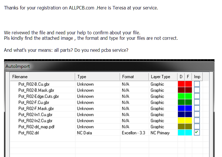

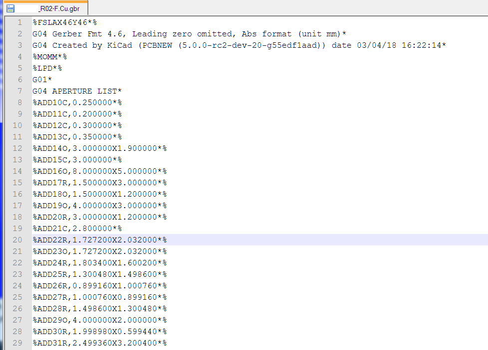

Was ist passiert:
Nachdem wir ELCROW ausprobiert haben dachten wir uns, jetzt soll ALLPCB
auch mal zeigen was sie können.
Lief alles glatt auch das Hochladen der Gerberdateien.
Dann kamen die Aufforderung das unsere Daten nicht kompatibel sind und
funktionierende  Gerber 273-X Dateien anliefern sollten.
Das Problem war, dass da anscheinend am anderen Ende kein kompetenter
Konterpart gesessen hat, und deren "Input - Programm" zeigte nur Go oder
NoGo an.
Das durchforsten des obigen Beitrags ergab dann folgendes
(hier noch mal ein Dankeschön an  Christian K. (kraut-chr))
Wenn man die ersten vier Zeilen eines jeden Gerberfiles löscht dann geht
es.
Die hatten nämlich alle den PreFix " %T "
Mittlerweile waren das aber 6 in der Version 5.0 RC.
Dann flux alle Gerberdateien gefixt und wieder hochgeladen.
(Neues Spiel neues Glück ;-)

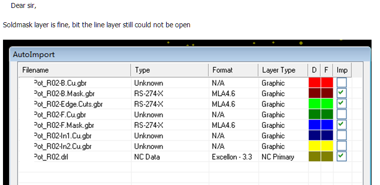

Ergebnis: es ließen sich zumindest  die Masken und das Boardoutline
bei AllPCB darstellen aber der Rest war immer noch inkompatibel :-(
Auf Nachfrage hatten die uns sehr schnell eine funktionierende
Vergleichsdatei gesendet . (das war überraschent :-O)
Wir konnten dann feststellen das im KiCAD jede Menge Zusatzinformationen
eingeflochten waren die mit dem Layout nichts zu tun haben.
(vornehmlich die " %T " Zeilen.)
Warum sowas  gebraucht wird wissen die Götter.
Die Lösung von dem Ganzen war nun eine Kombination aus Löschen
und der richtigen Einstellung bei der Gerber Generierung.
(das nicht behackeln von "Include advanced X2 Feature")
(Wir werden eventuell dazu noch einige Bilder erstellen und hier
einstellen)
Was zu vermerken ist, dass ELCROW ohne Probleme mit dieser
Gerbererweiterung zurechtkommt, und hatten dass ALPPCB auch so
mitgeteilt.
(nach dem Motto: Der Nachbar hat ein neues Auto aber du noch nicht ;-)
Wir sind eigentlich verwundert dass bei all diesen "ALLPCB" Diskusionen
sowas nicht hochgepoppt ist.
(wer weis, vielleicht haben wir es übersehen).

Hier die Bilder zum Beitrag:
Bild_01 : Die "Schockmeldung"
Bild_02 : Die "Etwas besser Meldung"
Bild_03 : Die ominösen ersten 6 Zeilen
         (die sind eigendlich immer da, egal welche Einstellung man
vornimmt)

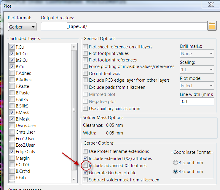

Bild_04 : Die gesäuberte Gerger Datei
Bild_04 : Die Plot - Einstellung

Ich sehe da (letztes Bild), daß man 'use Protel filename extensions"
anklicken kann. Das würde ich scharfschalten, damit hat man nach meiner
Erfahrung die wenigsten Probleme. Zwei Punkte im Filenamen oder
Leerzeichen mag nicht jedes Programm wirklich. Da steckt noch viel DOS
Historie drin.
MfG Klaus

Das war eigentlich das erste worauf wir getippt haben,
es war nicht Zielführend und haben es deshalb hier nicht weiter
ausgebreitet.

von his master's stift (Gast)
Jan L. schrieb:
> bei dir fehlt offenbar einfach das Comment-Symbol G04...
... es könnte auch sein dass ALLPCB das ohne dein Wissen hinzugefügt
hat,
bei uns aber nicht.

Hallo Stift.
> einstellen)

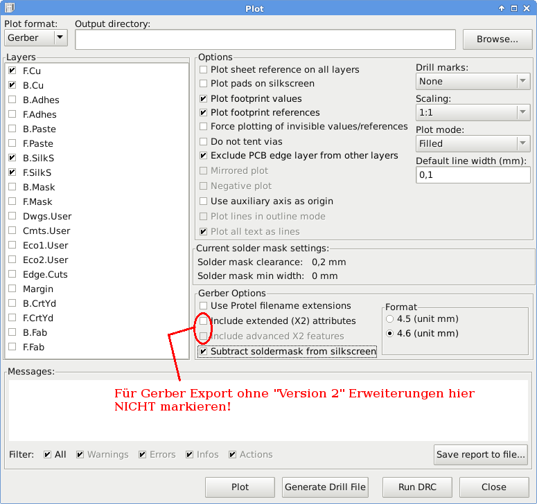

Schau mal nach, was passiert, wenn Du in der Zeile darüber "Include
advanced X2 Attributes " schon NICHT MARKIERST .
Dann bleibt "Include advanced X2 Feature" ausgegraut und Du könntest Dir
das Löschen in den Gerberdaten auch schenken. ;O)
KiCad macht eigentlich  einen sehr sauberen Gerber Export.
Siehe Anhang: "KiCad-GerberExportOhneExtendetGerber.png"

Das ist "Gerber Version 2", siehe auch:
https://www.mikrocontroller.net/articles/Gerber-Tools#Aktuell:_Gerber_Version_2_.28X2.29
Mansche wollen das, und mansche nicht, und darum ist die Funktion auch
abschaltbar.
> mitgeteilt.
Kommunikation ist immer mit Verlusten behaftet. Gut möglich, dass die
nur nicht verstanden haben, worum es ging. ;O)
Aber Du könntest sie ja einmal darauf hinweisen, das Ucamco, immerhin
die Erschaffer von Gerber, speziell für Referenzierung einen
Online Gerberviewer anbietet.
Siehe: https://gerber.ucamco.com/
Wenn Der richtig anzeigt, liegt das Problemm bei Allpcb.
Im Übrigen arbeitet eigentlich fast jede CAM-Input Software, auch die
von Ucamco Konkurenten, so, dass sie alles einliest, was sie versteht,
und über den Rest Warnungen schmeisst.
Da aber Gerber Version 2 eigentlich nur eine spezielle Art von Kommentar
ist, sollte das ignorieren dieser Zeilen also zu lesbarem Gerber führen.
;O)

Und hier die Einstellung für vermiedenen Gerber Version 2 Export.
Mit freundlichem Gruß: Bernd Wiebus alias DL1EIC
http://www.l02.de
Wo Onkel Bernd recht hat, hat er recht °_°
So gesehen hat auch Jan L den richtigen Output generiert,
aber ohne zu wissen wie er zustande gekommen ist.
Das Problem bei uns ist die Version 5.0 RC die Default mäßig
BEIDE Checkboxen behackelt :-(
Es kommt noch hinzu, dass wenn man weiß das man "eXtendet Gerber files"
benötigt,
sich dann schwer tut  den "Include advanced X2 Attributes" nicht zu
selektieren,
weil man befürchtet, dass die Gerber Dateien zu "274-D" mutieren.
Zumal noch oben links als Plotformat nur lapidar "Gerber" steht.
