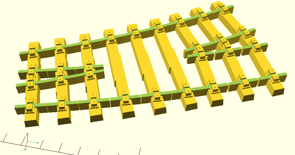

Hallo Leute, habe in OpenSCAD ein aufwändigeres Projekt erstellt. Schon die Vorschau dauert mit auskommentierten Elementen 12 Sekunden für's Rendern, Navigation ist mühsam, aber noch möglich. Rendern (F6) dauert ewig, bis (nach ca. einer halben Stunde) das Programm abstürzt. Bis dahin wird alles RAM belegt (3 von 4GB). Meldung: WARNING: GeometryEvaluator: Node didn't fit into cache Cachegrössen habe ich schon verfünffacht, keine Aenderung. Habe ich eine Chance, das irgendwie zu rendern? Mehr RAM? Das Weichenherz habe ich als Bitmap-Graphik eingesetzt, wusste sonst nicht, wie ich das vernünftig zeichnen soll. Hat da jemand einen Vorschlag? Ginge das mit FreeCAD einfach? Habe die Dateien mal angehängt, vielleicht kann man noch am Code feilen... Gruss Chregu

Christian M. schrieb: > Dickes Danke! Kann so morgen schon mal einen Testdruck machen.... Sicher? Da sind einige Lücken in der äußeren Verbindung. Und die mittleren Schwellen haben einen Versatz.
Karl schrieb: > Christian M. schrieb: >> Dickes Danke! Kann so morgen schon mal einen Testdruck machen.... > > Sicher? Da sind einige Lücken in der äußeren Verbindung. Und die > mittleren Schwellen haben einen Versatz. Es funktioniert auch mit der 2018er SCAD-Version auf einem Laptop mit 4GB, WIN10-64bit, nur Prozessor-Grafik. Im Bild sieht man die versetzten Schwellen.

Helmut S. schrieb: > Es funktioniert auch Ich sehe grad, das surface() hat es weder bei Dir, noch bei Johannes übernommen. Ohne das geht es bei mir auch! Vielleicht kann ja mal jemand die "vereinfachte" Version probieren... Ich muss so oder so mal auf Vektorgraphik umschwenken! Ich weiss nur noch nicht wie... Johannes M. schrieb: > Erzeugt die 2018 Version andere Outputs? Anscheinend. Habe Deine beiden Dateien mal in den Editor geladen. Zeilenzahl ist dieselbe, Daten varieren leicht, so auch Dateigrösse um einige kB. Gruss Chregu
Habe das Objekt jetzt vektorisiert, mit FreeCAD extrudiert und als STL exportiert. Jetzt geht die Vorschau viel scchneller, aber das rendern bricht nach einer Minute ab mit: ERROR: CGAL error in CGALUtils::applyBinaryOperator union: CGAL ERROR: assertion violation! Expr: itl != it->second.end() File: /opt/mxe/usr/x86_64-w64-mingw32.static.posix/include/CGAL/Nef_3/SNC_exte rnal_structure.h Line: 1152 Muss später mal probieren, ob es mit der 2015er geht. Aber eben: Karl schrieb: > Da sind einige Lücken in der äußeren Verbindung. Das möchte ich mit rotate_extrude machen, ist aber in 2015 noch nicht vorhanden... Gruss Chregu PS: Hab grad gemerkt: Macht "Weitere Datei anhängen" dasselbe wie "Vorschau"?
Nachtrag: Mit der 2015er Version der genau gleiche Fehler. Scheint intern zu sein... Gruss Chregu Edit: Entweder der STL-Import oder der Rest einzeln geht, aber zusammen nicht! Edit2: Habs jetzt einzeln als STL exportiert und in SketchUp wieder zusammengesetzt :-)) Ich glaub, ich werde doch FreeCAD lernen!
