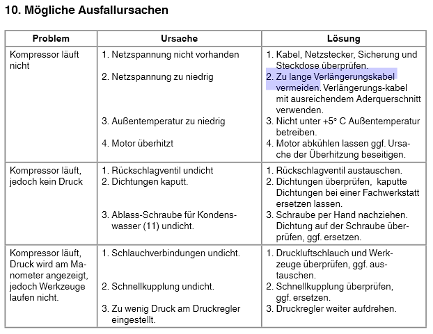

Erich schrieb: > Kauf' die 'ne Kabeltrommel, 3x1,5qmm, 25m oder 50m. > Bei längerer Betriebsdauer komplett abwickeln! Die Bedienungsanleitung sagt was anderes.
Also wenn schon ein "zu langes Verlängerungskabel" die Funktion beeinträchtigen kann, dann kannst du vermutlich überhaupt keine Lösung zum Sanft-Anlauf einsetzen.
