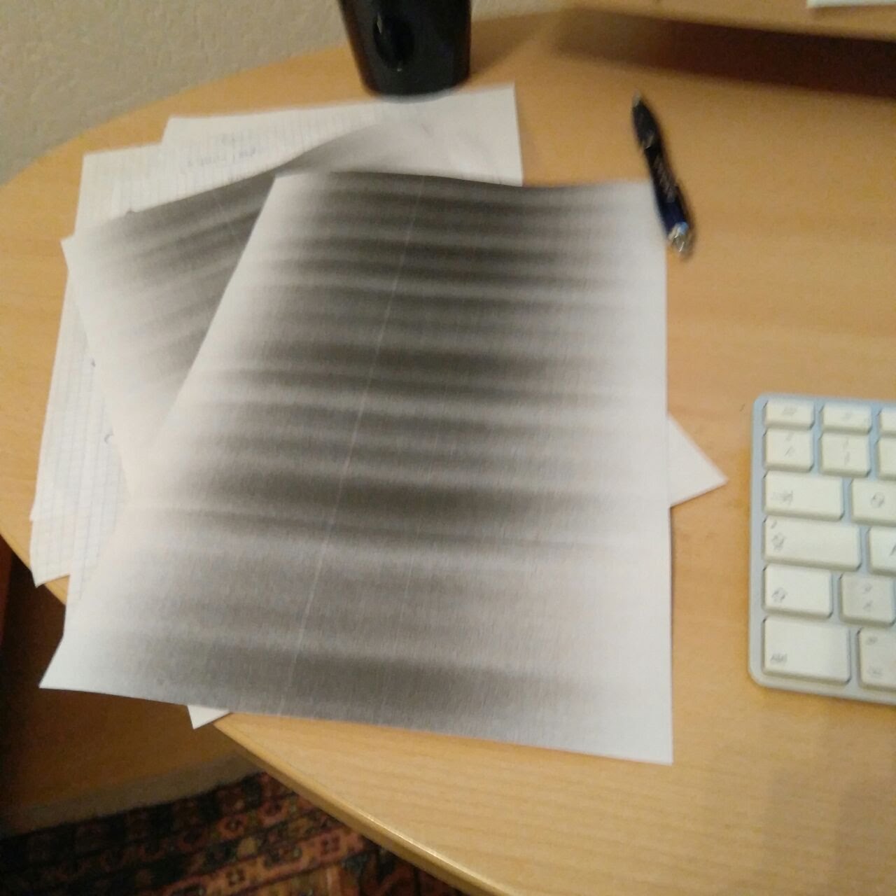

Hallo, nachdem mein Inkjet den Geist aufgegeben hat, habe ich mir einen kleinen Laserdrucker von Samsung zugelegt. Den passenden Treiber habe ich von der Samsung-Website heruntregeladen. Leider spuckt der Drucker nur komisches Wischiwaschi aus :-/ (siehe Bild) Hat hier schon mal jemand sowas gesehen? Was könnte da los sein? PS: Ich verwende OS X 10.13
Borislav B. schrieb: > Leider spuckt der Drucker nur komisches Wischiwaschi aus Das ist kein Treiber-, sondern ein Hardwareproblem. Entweder ist der Drucker innen komplett verdreckt, oder die Photoleitertrommel ist hinüber, oder eine Kombination aus beidem. Da Du den Drucker so präzise beschrieben hast, kann man Dir keine genaueren Hinweise geben.
Borislav B. schrieb: > Hallo, > nachdem mein Inkjet den Geist aufgegeben hat, habe ich mir einen kleinen > Laserdrucker von Samsung zugelegt. Den passenden Treiber habe ich von > der Samsung-Website heruntregeladen. Leider spuckt der Drucker nur > komisches Wischiwaschi aus :-/ (siehe Bild) > > Hat hier schon mal jemand sowas gesehen? > Was könnte da los sein? > > PS: Ich verwende OS X 10.13 Mit OSX hat das nun überhaupt nix zu tun, da ist entweder die Heizung kaputt oder billige recycelte Kartusche, die mechanisch defekt ist Wenn du das Teil (vermutlich gebraucht) gekauft hast - auf jeden Fall zurückgeben je nachdem was das für n Drucker ist, kannst du ganz ohne Mac entweder über Display oder mit Tastenkombi Statusseiten ausdrucken - die werden schon genauso aussehen .. dann kannst du den mac schon mal ausschliessen
Oder der Tonerbehälter ist nicht dicht, hatte ich auch mal. Der Händler hat den problemlos umgetauscht, nachdem ich ihm die grauen Ausdrucke gezeigt hatte. Der Austausch hat dann normal gedruckt. Irgendwo in dem Grau sollte der Drucker aber auch etwas vernünftiges ausgegeben haben, sonst hat er ausserdem noch ein Treiber- oder Einstellungsproblem.

Frank L. schrieb: > Ey, man kann doch von Benutzern angebissenen Obstes keine exakten > Angaben erwarten. Es ist ein SAMSUNG Xpress M2026W. Dann lass mal deinen Lösungsvorschlag hören!
Borislav B. schrieb: > SAMSUNG Xpress M2026W. Toner mit Trommel schon erneuert? Grüne Trommel ansehen. Wahrscheinlich hat sie zu viel im Licht gelegen.
Rudi Radlos schrieb: > Toner mit Trommel schon erneuert? Immer langsam mit den jungen Pferden. Druckt er das Testblatt ordentlich? vskaudvcl
vskaudvcl schrieb: > Immer langsam mit den jungen Pferden. 4x wiederholtes Muster mit schwarzen Flecken sind keine Pferdeäpfel sondern 4 Umdrehungen der kranken Drumunit, die komplett mit dem Toner als Einheit im Xpress M2026W sitzt. Wahrscheinlich könnte man dieses Symptom sogar im Handbuch nachlesen? Deswegen die Frage, ob der Toner schon gewechselt wurde.
