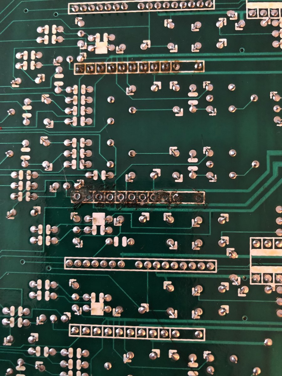

Hallo und guten Abend, ich bin kein Elektroniker bestenfalls bin ich handwerklich "begabt". Ich habe mir einen alten Synthesizer gegönnt, an dem ein Voiceship ausgetauscht werden sollte. So habe ich kurzenhand die Platine ausgebaut und einem Techniker gegeben der mir versichterte es ordungsgemäß auszulöten. Das ist nun das Ergebnis. Wie auf dem Bild. Ist diese Platine noch zu retten? So wie ich das sehe sind Lötaugen abgerissen usw... Ich würde mich sehr über eine Antwort freuen. Vielen Dank schon mal! Pierre
Falls es jemanden interessiert. Es ist die Platine eines 30 Jahre alten Roland Juno 106 :-)
Am besten befreist du die Platine erst einmal von dem Schmodder, damit man mehr sieht. Isopropanol ist dein Freund. Aber vorsichtig und mit Gefühl vorgehen!
Ich habe einfach keine Ahnung davon und möchte nicht mehr kaputt machen als schon passiert ist. Womit mache ich die Platine sauber? Der Techniker meint er habe sie sauber gemacht.
Ok, dann besorge ich erst mal Isopropanol und poste ein neues Foto.

Pierre schrieb: > Hallo und guten Abend, > > ich bin kein Elektroniker bestenfalls bin ich handwerklich "begabt". > > Ich habe mir einen alten Synthesizer gegönnt, an dem ein Voiceship > ausgetauscht werden sollte. So habe ich kurzenhand die Platine ausgebaut > und einem Techniker gegeben der mir versichterte es ordungsgemäß > auszulöten. > Das ist nun das Ergebnis. Wie auf dem Bild. > Ist diese Platine noch zu retten? So wie ich das sehe sind Lötaugen > abgerissen usw... Klar kann man die retten, ob du das kannst weiß ich nicht, ich und wahrscheinlich viele andere Forenteilnehmer hier können das mit Sicherheit. Um was für einen IC hat es dich denn gehandelt? Und war der IC defekt? denn der „Techniker“ hat ja ziemlich drauf rumgebraten. > > Ich würde mich sehr über eine Antwort freuen. > > Vielen Dank schon mal! > > Pierre

Um das Flussmittel wegzubekommen braucht man kein IPA, Spiritus auf einem Wattestäbchen geht genauso gut. Aber man sieht auch so: der "Techniker" war wohl eher ein Spengler und hat mit dem Dachrinnenlötkolben auf der Platine rumgebraten. Totaler Pfusch. Du solltest deine PLZ posten, evtl. findet sich jemand in deiner Nähe, der das hinbekommt.
Ich denke, es sieht schlimmer aus, als es ist. Obwohl der Schmodder wirklich nach Kupferspitze, Lötfett und Salmiakstein aussieht. :)
...oder Du gehst damit in ein Repaircafe in Deinem Ort. Also es sieht schon su aus als ob die Platine zu retten ist. Notfalls müsste man wohl die Leitbahn flicken, fall sie wirklich durch ist. Die Beine des Hybriden sehen aber nicht unbedingt so sockeltauglich aus. Zumindest mit einem Präzisionssockel wird das wohl nicht gehen, da sie mir zu breit aussehen. Bei einem normalen Sockel hätte ich dann aber doch Bedenken das es auf Dauer hält, aber das scheint wohl nach Google die gängige Praxis zu sein.

Pierre schrieb: > So habe ich kurzenhand die Platine ausgebaut > und einem Techniker gegeben der mir versichterte es ordungsgemäß > auszulöten. Das ist ein Beispiel dafür, dass hier wohl mit dem falschen Werkzeug gearbeitet wurde. Das Foto sieht danach aus, als ob hier mit einer "satt saugenden" Lötsaugpumpe gewerkelt wurde und 2 Pads abgerissen wurden, die bis auf Pin 2 keine weiteren fortführenden Leitungen haben. In Flußmittel getränkte Lösauglitze wäre besser gewesen. Die Platine ist sicher zu retten. Wenn du aus der Gegend um Plz. 76xxx kommst, schreib mir eine PN und wir setzen uns in Verbindung, dann mach ich dir das (in deinem Beisein).
Sieht aus nach "ich hab früher mal gelötet, ein 10€ Lötset zu Hause (mit Lötsaugpumpe" und vor 20 Jahren mal was zusammengebraten. Meine Vermutung: Ich weiß nicht, in welchem Verfahren diese alten Platinen hergestellt wurden, aber die Lötpunkte haben dabei immer eher wenig Lötzinn. Wenn da jmd. versucht so zu entlöten (Saugpumpe , wenig Erfahrung etc.) kann das nur Probleme geben. Eine Lösung kann sein erst Lötzinn hinzuzugeben und dieses dann zu entfernen. Sieht für mich nach frustriertem rumgestochere mit Gewalt & ungeeignetem Mittel aus.
Entlötpumpe ist mit der richtigen Technik machbar (viel Flussmittel, Pins mit 60/40 Lötzinn nachlöten, die Pumpe sollte eine Silikonspitze haben und man erhitzt den Bauteildraht von der Oberseite, während man an der Unterseite saugt). Eine Vakuum-Entlöstation ist aber vorzuziehen. Entlötlitze geht gar nicht bei Durchkontaktierten Leiterplatten! Was auch gut gehen soll: https://www.ebay.com/itm/8PCS-Lots-Stainless-steel-Hollow-needles-desoldering-tool-electronic-components/222091613937?epid=1766479790&hash=item33b5b116f1:g:QiUAAOSwq7dXFjHI Natürlich braucht meinen guten Lötkolben, der genug Wärme liefern kann, ohne dass man die Temperatur auf 450 Grad drehen muss. Diese Boards aus den 80ern sind ziemlich wärmeempfindlich, da löst sich bei zuviel Hitze schnell der Lötstopp auf und die Pads und Leiterbahnen ab ...
