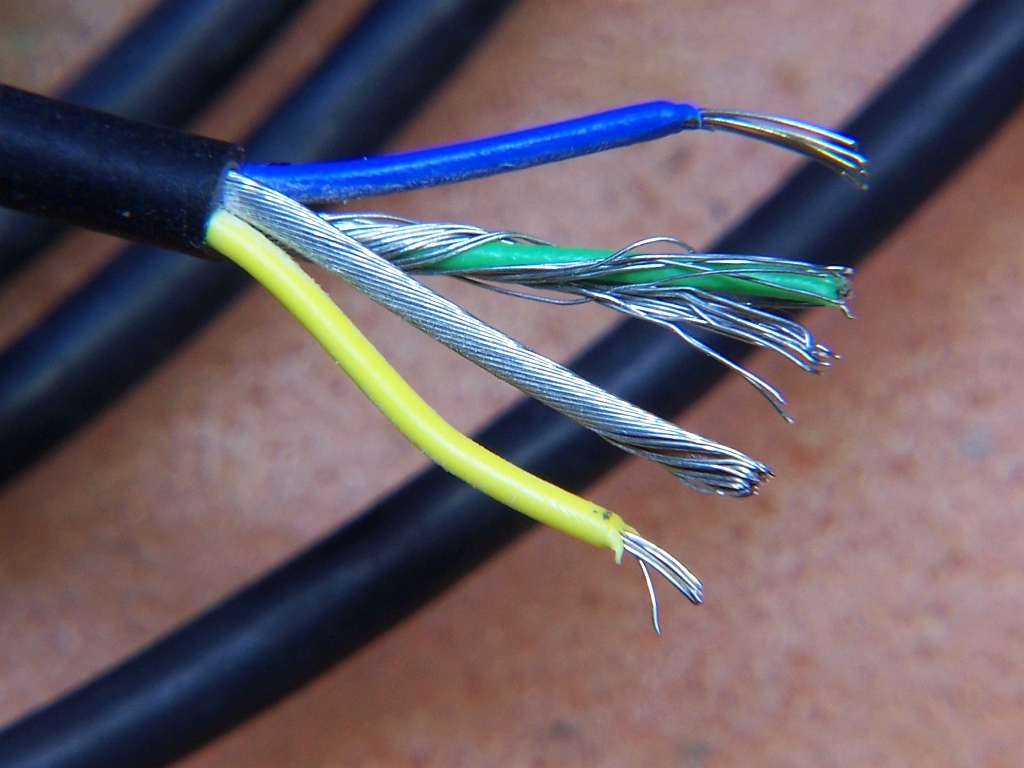

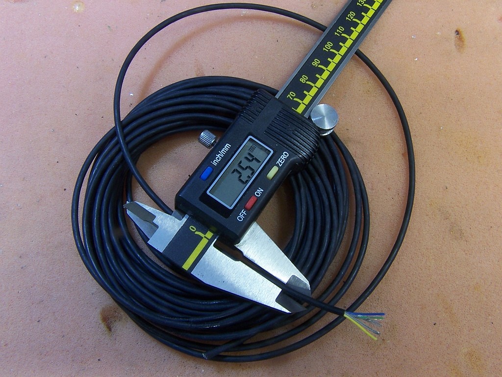

von Old P. (Gast)
Alex G. schrieb:
> EDIT: Achso, geschirmt ist das nicht. Hab aber schon öfters
> funktionsfähige USB-Kabel zerschnitten und da war nie eine Schirmung
> drin...
> Das ist bei der Dicke wohl physikalsich echt knapp :/
Du solltest mal richtige USB-Kabel zerschneiden, keine Chinesischen
Klingeldrähte ;-)
Hier zum Beweis meine oben erwähne Pollin-Meterware aus vergangenen
Lieferungen (ist länger her, ja) Davon habe ich damals einige Rollen
geordert, wurden als Stino-Kabel angeboten (nix USB). damit habe ich
schon Handykabel usw. gefertigt, die wirklich 1A Ladestrom übertragen
können.
Und ja, dieses Zeugs ist relativ steif, weil viel Kupfer. Und doch nicht
in rot/schwarz, ist aber auch egal..
> Denkbar wenn überhaupt wäre eine 3adrige Leitung mit der Schirmung als
> vierten Träger (die Masse), denn die meisten USB Geräte haben ja sowieso
> keine Erdung o.ä. wo man die Schirmung denn anklemmen könnte.
Doch, der Schirm liegt im Stecker auf dem Metall und selbiges ist im PC
(im Handy oder sonstwo) mit Masse verbunden, zumindest einseitig.
