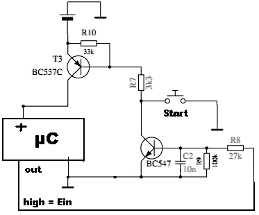

Ich habe folgendes Problem:
Spannungsversorgung Batterie = 2.4 - 4.2V
DC-DC Regler der aus der Batteriespannung 2.8V macht.  An den 2.8V
hängen ein uC + verschiedenste Bauteile.
Nun soll diese Schaltung mit einem Taster eingeschaltet werden. Wenn man
hier einen normalen Taster benutzt "stürzt" die Schaltung ja
unkontrolliert ab wenn der Taster losgelassen wird.  Das ist für meine
Anwendung unzulässig.
Es gibt einen bereits ausgesuchten Taster welcher über einen
Wechselkontakt NO/NC verfügt.
Aktuell geht die Batteriespannung auf NO und schaltet bei Druck die
Schaltung an. Die Verkabelung des Schalters darf nicht! geändert werden.
Jedoch stehen beide Kontakte zur verfügung.
Ich möchte nun folgendes damit Lösen:
Bei Tastendruck wird die Schaltung mit Strom versorgt. Hierz würde ich
den NO Konatkt auf den EN des Spannungsreglers hängen.
Sobal der uC bereits ist, liefert dieser ebenfalls einen Pegel auf EN
des Spannungsreglers, so dass man den Taster auch loslassen kannn.
Der NC Kontakt des Schalters soll auf den uC führen, damit erkannt wird
wenn der Taster losgelassen wird. Danach kann der uC gewisse Arbeiten
ausführen bevor er sich selbst den Strom abschaltet (durch entfernenen
des EN Signals)
Grundsätzlich habe ich nun 3 Fragen:
1.) Wie kann so etwas aufgebaut werden.
2.) Wie können die Signale "Batterie" (2.4-4.2V) und uC (2.8V) auf dem
EN zusammen geschaltet werden
3.) Wie kann der uC das Batteriesignal korrekt und ohne Schaden
auswerten? (2.4-4.2V = High)
So etwas ähnliches habe ich auch schon mal gemacht. Leider werde ich aus
der Beschreibung nicht ganz schlau (eine Schaltskizze wäre hilfreicher
gewesen), deshalb antworte ich nur ganz allgemein, aber im Prinzip
müsste es so klappen.
Den Kontakt, mit dem der Controller erkennt, wann man den Taster
losgelassen hat, kannst du dir sparen, wenn der Controller sofort zu
arbeiten beginnen darf. Nachdem die Versorgung steht und der Controller
läuft und sich selber den Hahn offen hält (was in ein paar Millisekunden
erledigt sein kann), ist es egal, wie lange der Benutzer noch auf dir
Starttaste drückt, wenn der Controller, nachdem er seine
"Selbstversorgung" wieder abgeschaltet hat, in einer Endlosschleife auf
den Zusammenbruch der Versorgung wartet.
Als Schalter habe ich damals übrigens PhotoMOS-"Relais" verwendet.
Selbiges Problem hatte ich auch erst zu lösen. Schau mal nach was der
minimale High-Pegel am Enable deines Reglers ist, bei mir waren es
0,45*Vin.
Du musst an den Enable-Eingang nur einen Pulldown zu GND machen, dann
den Schalter (Schließer/NO) an Vbat und den GPIO schließt du über eine
Diode an. Dann kannst du sowohl mit dem Knopf einschalten als auch
selbst halten.
Ich wollte auch noch dass ich den Knopf auch im Betrieb als
Benutzerelement verwenden kann, das geht auch:
Bat--Schalter--o--|>|--o--[Rlim]--> GPIO
  Buck EN <----/      Rpd
                      GND
Rpd ist ein Pulldown um die 50k, Rlim begrenzt den Strom in den GPIO der
durch die ESD-Dioden weggeleitet wird und sollte ein paar hundert Ohm
haben.
