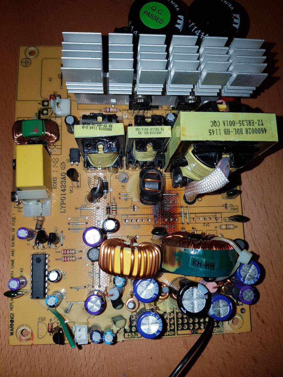

Hi kurze Frage, wie geht ihr bei der Fehlersuche in diversen elektronischen Schaltungen vor? Habe gerade ein PC-Netzteil auf dem Tisch liegen und würde es sehr gerne reparieren. Ich weiß manch einer würde jetzt sagen dass es sich nicht lohnen würde, aber mir geht es nicht um das Geld sondern um die Erfahrungen die man dabei sammelt. So also zum Netzteil, konnte sofort nach dem öffnen erkennen das im Bereich der 3 Shottky Diodengleichrichter ein Brandfleck zu sehen ist. Habe dann sofort alle 3 aufgelötet und geprüft. Einer der 3 ist kaputt nämlich der von der 12V Schiene. So jetzt meine Frage wie soll ich vorgehen welche Bauteile sollte ich noch auf Funktion prüfen?

Markus B. schrieb: > So jetzt meine Frage wie soll ich vorgehen welche Bauteile sollte ich > noch auf Funktion prüfen? Vielleicht geht es ja jetzt schon wieder, obwohl mir bei Bild2, eingekreist von den blauen Elkos unten rechts, auch ein Teil dunkel vorkommt, war wohl mal ein Elko. Es wird ein Netzteil mit Standby-Spannung sein, also prüft man ob wenigstens Standby funktioniert, in dem der Hauptwandler absichtlich abgetrennt bleibt. Man prüft möglichst alle Bauteile. Bei so einem Netzteil kann man versuchen jeden Ausgang einzeln mit seiner Spannung zu versorgen und sieht dabei, ob er denn könnte oder einen Kurzschluss hat. Und den Ausgang, an dem der TL431 und Optokoppler hängt, überprüft man ob der Optokoppler einschaltet wenn man mit der Spannung hoch genug geht. Blöd sind die Netzteile, die auch einen zweiten Ausgang regeln.
Was ist eigentlich mit dem abgerissenen braunen Widerstand links dessen Draht den Netzstecker berührt, und warum fehlt FQ2 links unten ?
bitte mehr und vor allem bessere bilder, scharf fokussiert, schattenfrei, unverwackelt... präzise Photos bitte, schätze mal 20 sollten es werden...

Danke einmal für die Rückmeldungen! FQ2 war nicht vorhanden und dieser Widerstand der im Netzbereich liegt ist nur fälschlicherweise auf das Bild gekommen den habe ich ausgelötet da er angebrannt ist.

Um eine Idee zu bekommen, wie die Dinger geschaltet sind, bietet sich Danyks Seite an: http://danyk.cz/s_atx_en.html Vermutlich passt keines von denen 100%ig, aber das Prinzip bleibt. Such dir eines raus, das mit dem gleichen SMPS Kontroller arbeitet wie deines. Sei aber vorsichtig. ATX Netzteile essen ahnungslose Bastler zum Frühstück.

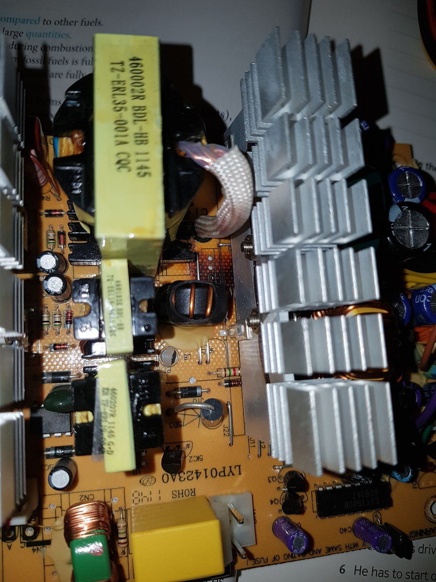

Im zweiten Bild die rechte große Speicherdrossel ist definitiv auch heiss geworden, wahrscheinlich zu heiss, dass könnte die Isolierung der Wicklungen beschädigt haben. Die lokale Hitzentwicklung am ausgelöteten defekten Diodengleichrichter sieht nach einem sehr schlechten Kontakt zum Kühlkörper aus. Wobei sich die Frage nach Ursache und Wirkung stellt. Ist die Drossel zuerst kurz geschlossen worden und hat damit die Gleichrichter-Dioden überlastet oder umgekehrt?

So also danke nochmal, ich habe den Übertrager ausgelötet und mit dem Multimeter zuerst auf Durchgang zwischen den Windungen und dann die Widerstandswerte geprüft. Dabei wurde kein Durchgang angezeigt und jede Windung hat einen Widerstand von ca. 4,7-5 Ohm. Falls ich falsch gemessen habe oder ihr eine andere Methode kennt, belehrt mich bitte eines Besseren.
Desweiteren habe ich die Netzseite bis zur Transformierung zu den 3 Hauptspannungen mit dem Oszi überprüft. Glücklicherweise besteht volle Funktion im primären Sektor.
Spulen und Transformatoren kann man nicht mit einem einfachen Ohm-Meter prüfen. Ein Kurzschluss zwischen zwei benachbarten Windungen würde so ein Messgerät nicht anzeigen.

der schreckliche Sven schrieb: > hat es > möglicherweise auch die Speicherdrossel mit der Aufschrift KH-HH > erwischt. Schau Dir das Ding mal genau an. Der Kupferlackdraht sollte > aussehen wie neu, wie auf der Drossel mit dem gelben Kern daneben. Wenn > nicht, war der Lack geschmolzen, und Du musst das Teil neu wickeln. Auch wenn es keinen Kurzschluß gibt, kann die Drossel hiin sein. Bei gar nicht so hohen Temperaturen verliert der Kern seine Eigenschaft. Es sieht sehr übel aus. Ohne fundierte Erfahrung würde ich es lassen.

MaWin schrieb: > Was ist eigentlich mit dem abgerissenen braunen Widerstand links ... Typischer Fall von zu-heiß-gebadet. Im jetzigen Zustand kann ihm aber wohl nicht mehr viel passieren, solange die andere Lötstelle noch hält ;-) SCNR
