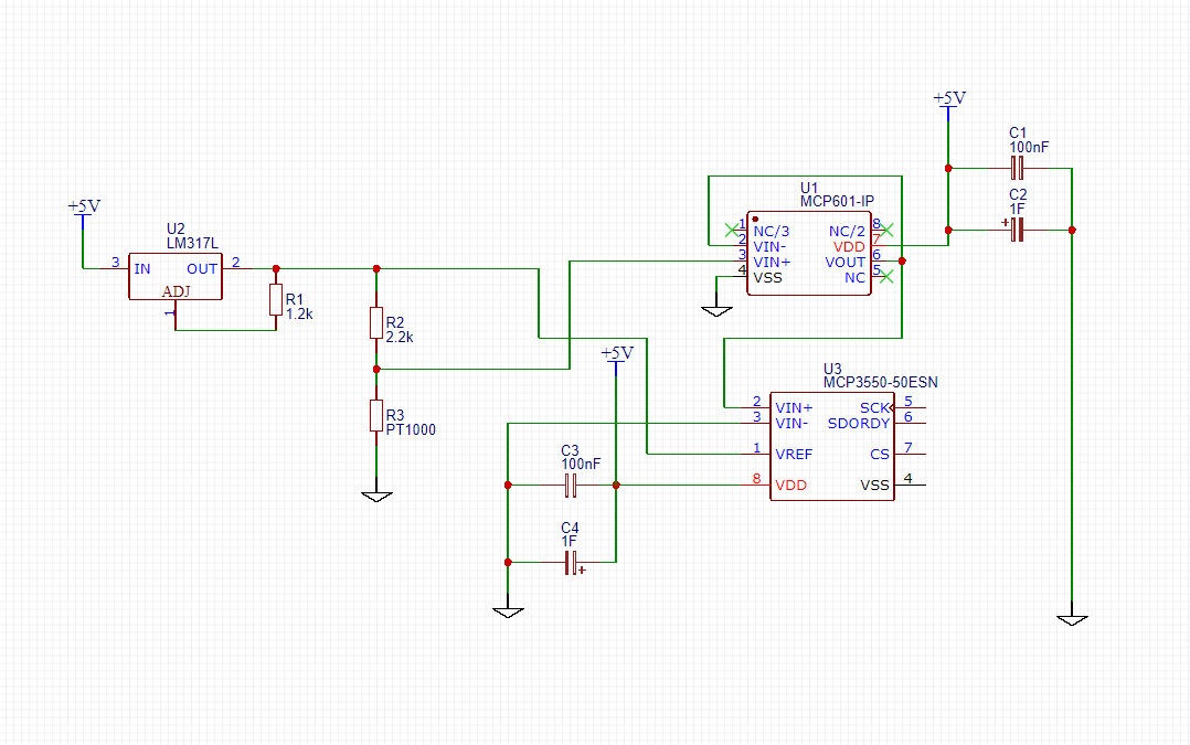

Hallo, ich bin mal wieder beim experimentieren mit dem PT1000. Ich halte mich hier an die Skizze gefunden auf http://www.electronicdeveloper.de/ADCRatiometrisch.aspx ADCcounts lese ich relativ constant 696100 somit würde ich den Wiederstand des PT1000 bestimmen zu: 2200*696100 ----------- = 730,2 Ohm 2^21 Die Raumtemperatur liegt z.Z. bei ca 17°C also würde ich einen Wiederstand ca um die 1070 Ohm erwarten, was ich in etwa auch mit dem Multimeter so messe. Wo mache ich denn den Fehler? Danke für alle Hinweise!
Peter H. schrieb: > Wo mache ich denn den Fehler? Der erste Fehler, den du korrigieren solltest, ist die Beschaltung des LM317. Soll das eine Stromquelle darstellen? Dann ist die Schaltung falsch. Der nächste Fehler ist in deiner Spannungsteilerformel. Richtig wäre die Rechnung: 696100/(2^21) = R_Pt/(R_Pt+2,2kOhm) (Der dritte Fehler ist, dass du Widerstand mit "ie" schreibst ;-)
noch ein kleines Post Skriptum: in deinem Link ist die Berechnungsformel übrigens korrekt. Dort wird aber nicht die Spannung an beiden Widerständen als Vref benutzt (wie bei dir) sondern nur die Spannung, die oberen Teilerwiderstand abfällt. Deswegen müssen bei der Schaltung im Link und bei deiner Schaltung unterschiedliche Formeln verwendet werden.
Wozu hast Du den MCP601 vorgesehen? Es ist ein Spannungsfolger der Dir nur unnützer Weise einen Offset mit einbringt. Den Rest hat Achim Dir schon gesagt. mfg klaus
In dem Artikel hat der AD Wandler zwei Referenzspannungsinputs, Deine Schaltung ist anders geschaltet. Ist aber auch nicht üblich, dass ADWandler zwei Ref inputs hat. Du misst einfach nur die Spannung in einer Spannungsteilerschaltung und dafür stimmt diese Formel nicht. Bei Dir ist Uref die Volle Versorgungsspannung, in dem Artikel ist Vref nur die Spannung über den Referenzwiderstand. Bei Dir: Uadc = Uref * Rx/(Rref+Rx) (Spannungsteiler) mustt Du nach Rx auflösen
Vielen Dank für die Antworten! Es ist so wie oben angeführt, wenn man die richtige Formel her nimmt kommt man auch auf das korrekte Ergebnis. Im Prinzip muss man nur den Widerstand Rref genau kennen, dann kommt die Rechnung bis auf einige wenige hundertstel hin. Den MCP601 braucht es für die Schaltung nicht wirklich, das Ergebnis ist genauer wenn er nicht in der Schaltung ist.
Peter H. schrieb: > Es ist so wie oben angeführt, wenn man die richtige Formel her nimmt > kommt man auch auf das korrekte Ergebnis. Das Ergebnis ist zufällig, wenn der LM317 wirklich so beschaltet ist wie im Eingangspost: Achim S. schrieb: > Der erste Fehler, den du korrigieren solltest, ist die Beschaltung des > LM317. Soll das eine Stromquelle darstellen? Dann ist die Schaltung > falsch.
Der LM317 ist so beschaltet und sollte doch so eine konstante Stromquelle darstellen. Achim sagte dass es falsch ist. Aber was ist denn falsch?

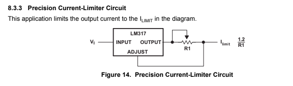

Laut Datenblatt ist die Beschaltung des LM317 doch richtig? Wenn ich einen 1K2Ohm Widerstand zwischen Vout und Ajust habe sollte sich ein Strom von +- 1mA ergeben... oder checke ich da mal wieder was nicht?
Peter H. schrieb: > Laut Datenblatt ist die Beschaltung des LM317 doch richtig? > > Wenn ich einen 1K2Ohm Widerstand zwischen Vout und Ajust habe sollte > sich ein Strom von +- 1mA ergeben... > > oder checke ich da mal wieder was nicht? Diese Schaltung und die Schaltung im Eröffnungspost sind unterschiedlich. Schau genau hin ;-) Außerdem benötigen die meisten LM317 einen minimum load current, der größer ist als 1mA (schau im Datenblatt des jeweiligen Herstellers genau hin)
Ich Achim ich sehe den Unterschied zwischen meiner Schaltung und der im Datenblatt nicht... tut mir leid. Ich sehe nur dass im Datenblatt ein variabler Widerstand verwendet wird bei mir einer mit fixem Wert. Sag es mir bitte ;-)
Peter H. schrieb: > Ich sehe nur dass im Datenblatt ein variabler Widerstand verwendet wird > bei mir einer mit fixem Wert. > > Sag es mir bitte ;-) Guck nochmal hin, wo hängt Deine Last (Referenz und Pt) dran? Achim S. schrieb: > Außerdem benötigen die meisten LM317 einen minimum load current, der > größer ist als 1mA (schau im Datenblatt des jeweiligen Herstellers genau > hin) Ferner ist 1mA für nen PT100 gut, für nen PT1000 ein bisschen hoch (wobei es natürlich auch auf den genauen Messwiderstand ankommt). Tip: guck mal hier auf Seite 20 wie man ne einfache und recht gute Konstantstromquelle aufbaut: http://www.ti.com/lit/ds/symlink/lm158-n.pdf Der LM317 mag in Sachen Beschaltung zwar super einfach (na ja meist :-)) zu sein, aber für so geringe Ströme ist er einfach die falsche Wahl, zumal Du eigentlich einen Strom von 0,1mA anpeilen solltest. Gruß Dominik
Konstanter strom hinter dem Widerstand... zeig mal mit deinem Finger in der Zeichnung HINTER den Widerstand!
Peter H. schrieb: > Ich Achim ich sehe den Unterschied zwischen meiner Schaltung und der im > Datenblatt nicht... Der Widerstand zwischen Adj. und Out bestimmt den Strom. Aaaaaber: Die Last geört dann an den Adj., nicht an out! Warum man einen Sapnnungsteiler (R2+PT1000) mit Konstantstrom speist, ist mir auch nicht wirklich klar.
Dominik schrieb: > Guck nochmal hin, wo hängt Deine Last (Referenz und Pt) dran? Gesehen... Soviel zur einfachen Beschaltung ;-) Laut Datenblatt des Herstellers sollte meiner einen Strom unter 2mA abkönnen, ich werde mir aber dennoch das von dir angeführte Bauteil ansehen.

Peter H. schrieb: > Ich halte mich hier an die Skizze gefunden auf.. Ja sag mal, was treibst du da eigentlich? Erstmal ne frage, was du dir bei C4 gedacht hast. Als nächstes: 1. Schmeiß den LM317 ersatzlos raus. 2. Vref und das obere Ende von R2 kommen direkt an 5Volt. 3. Jetzt machst du eine Rechnung bzw. Betrachtung auf wie folgt: Der Ergebnisbereich deines ADC ist (wenn ich mich nicht irre) von 0 bis 2^20 - 1 bzw. 0..0x100000-1. Die Zahl, die du vom ADC kriegst, ist die Spannung über den PT1000, gelle? Jetzt fehlt die noch die Spannung über R2. Die rechnest du dir aus, indem du deine Schaltung anguckst: An Vref liegt die Gesamtspannung (von etwa 5 V) und diese teilt dich auf in die Spannung über den PT1000 und den Rest, der folglich über R2 abfällt. AHA. Wenn du vom gesamten Skalenende deines ADC die gemessene Spannung über den PT1000 abziehst, kriegst du die Spannung über den R2. Nochmal: U(R2):= 0x100000 - AdcResult; Jetzt hast du beide Stücke: U(PT1000) und U(R2) und kannst diese ins Verhältnis setzen. R:= Rref * (U(PT1000) / U(R2)); Nochwas: Lerne, die Dinge zu verstehen, die du tun willst, bevor du sie tust. Klaro? W.S.
Dominik schrieb: > Tip: guck mal hier auf Seite 20 wie man ne einfache und recht gute > Konstantstromquelle aufbaut: > http://www.ti.com/lit/ds/symlink/lm158-n.pdf Die würde zwar funktionieren. Aber so wie sie im Datenblatt dimensioniert ist, frisst sie von den 5V Versorgungsspannung mehr als 2V auf. Für einen Strom von 1mA durch 3,2kOhm reicht es dann auch nicht mehr. Und wie Manfred geschrieben hat: bei der rationmetrischen Messung ist eine Stromquelle eigentlich nicht hilfreich. Peter H. schrieb: > Was du mir damit sagen möchtest ist, dass ich den Spannungsteiler so > wählen könnte dass sich der benötigte Strom einstellt? Für einen Messstrom von 1mA (Dominik schreibt zurecht, dass 1mA für einen Pt1000 eigentlich ziemlich viel ist): eine Möglichkeit ist, R2 auf 4kOhm zu erhöhen und es direkt an 5V zu hängen. Allerdings sinkt dadurch die Empfindlichkeit deiner Messanordnung - die ist optimal, wenn der Spannungsteiler genau um den Faktor 2 teilt. deshalb eine andere Möglichkeit: mach eine Spannungsregelung auf 2V (meinetwegen mit dem LM317, der genaue Werte der Spannung ist bei der ratiometrischen Messung nicht wichtig). Dann wähle den Vorwiderstand gleich groß wie den Pt1000 (also 1kOhm).
Ich habe gerade eben mal die Version von W.S. durchprobiert (KALRO :-)) Das mit dem Lernen versuche ich ja, sonst würde ich hier keine doofen Fragen stellen! Funktioniert. Nach ein paar Messungen ist die Genauigkeit bei 2 Ohm im Vergleich zum Messgerät. Also werde ich nun noch mal versuchen das mit dem 2V und sehen was da bei raus kommt.

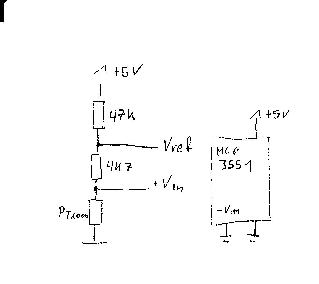

Servus, ich hatte mal wieder Zeit zum Testen... Habe es so wie von Dominik vorgeschlagen aufgebaut: > Praktisch: Den Gesamtwiderstand auf etwa 50k bringen (inklusive PT), > dann das Datenblatt des ADC durchgucken, es gibt eine min. VREF, die > liegt bei 0.1xVDD, also hier 5V*0,1 = 0,5V. > > Demnach braucht man auch 0,1x50k ~ 5000k für VRef. > > Dimensionierung mit E3: > R_Top = 47k > R_Ref = 4,7k > PT_1000 = 1,0k + > > V_Ref(0°): 5/(47k+4,7k+1,0k) * (4,7k+1,0k) = 0,54V > Strom bei 0° = 0,0948 mA > > Würde überschlägig so passen, sind die Umgebungsbedingungen unschön kann > man den Messstrom natürlich auch etwas anheben. > > Wenn der 4,7k ein genauer Widerstand ist und der pt1000 ein guter... > stellt man meist überrascht fest, dass die Temperatur schon auf Anhieb > stimmt ;-) Berechnet wird wie folgt: Rpt1000 = ((double)AdcVal / (2097150 - AdcVal)) * 4670; AdcVal ist der Wert vom Adc, 2097150 die 21 bit Auflösung, 4670 gemessene Ohm vom Rref. Nun liege ich bei einem Temperaturbereich von ca 19°C bis zu 50°C (gemessen anhand von Wassertemperatur) immer ca 17 Ohm vom Tatsächlichen Wert daneben. Ist das normal oder sollte das noch genauer gehen? (Aufgebaut ist alles nach wie vor auf einem Steckbrett) Danke!

PeterH schrieb: > Konstant 17 ohm darunter. Ist doch perfekt, damit lässt sich der Offset des gesamten Systems doch locker ausgleichen (wenngleich mir 4° auch etwas viel erscheinen). Allerdings liegen die Stützpunkte auch recht nah beisammen, ich würde mal prüfen ob bei 0° oder 100° der Offset stabil bei 17Ohm bleibt. Ich habe für sowas immer einen hochgenauen Messwiderstand parat um zu prüfen ob bei 1000Ohm am Ende der Messstrecke auch 0° rauskommen. Was aber nicht garantiert, dass der eingesetzte Pt dann auch wirklich bei 1000Ohm auch 0° hat, da kommen noch Leitungsverluste, Rauschen usw. zu. Kannst Du die Wassertemperatur denn "genau" bestimmen und misst deine Referenz exact die gleiche Temperatur wie der PT? Wasserbewegung, Eintauchtiefe, etc...? Gruß Dominik
