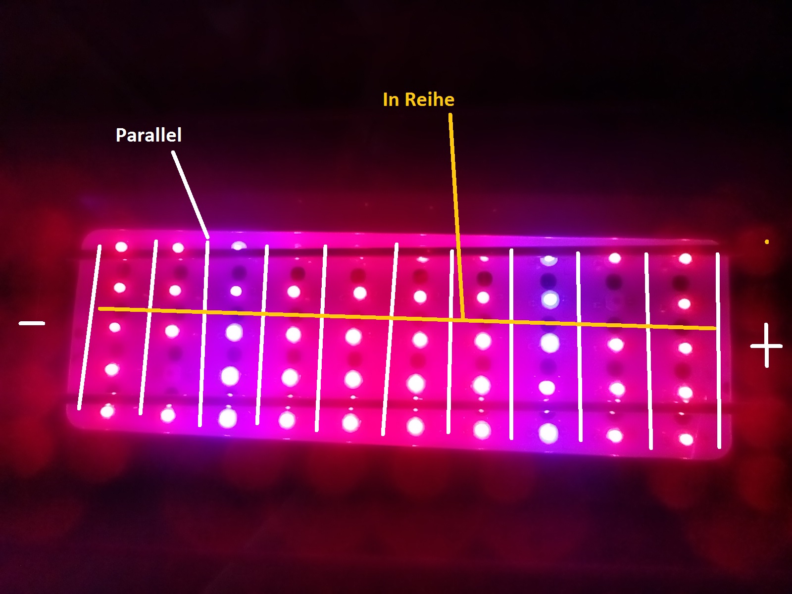

Hallo Zusammen, Ich habe eine rein Informative Frage. Ich habe eine Lampe in der Rote, Blaue, IR und UV Leds jeweils zu 5 Leds Parallel und 10 in Reihe geschaltet sind. Wenn man sich die Betriebswerte vom Hersteller bzw. Verkäufer anschaut haben die LEDs einen unterschiedlichen Strombedarf, Sprich die Blauen 700mA(sowie UV) und die Roten 1200mA. Ich kann mir irgendwie nicht vorstellen das dies Gesund ist, wenn man die in Reihe Schaltet. Entweder Betreibe ich doch die Roten mit mit "unterstrom" oder die blauen mit "überstrom". Hab es mal versucht im Bild darzustellen. Kann mir das jemand erklären? Gruß Seppel

Seppel schrieb: > jeweils zu 5 Leds > Parallel Allein das macht man schon mal nicht. Auch LEDs der gleichen Farbe haben unterschiedliche Flussspannungen, deshalb steuert man LEDs grundsaetzlich nur ueber den Strom an, sprich: "Jede LED ihren individuellen Vorwiderstand".
Seppel schrieb: > haben die LEDs einen unterschiedlichen Strombedarf, Sprich die Blauen > 700mA(sowie UV) und die Roten 1200mA. Das ist kein "Bedarf", das ist der zulässige Maximalwert. Solange man dafür sorgt, daß der tatsächlich fließende Strom unter dem geringeren der beiden Maximalwerte bleibt, gibt es überhaupt kein Problem.
Über sowas sollte man sich Gedanken machen, ehe alles verlötet ist ;-) Es ist sowieso ungesund, wenn man LEDs hart am Limit fährt. KK werden dann überproportional groß, oder man bekommt bei 40° Umgebungstemperatur (in einem Gehäuse, wo die Sonne drauf scheint, eher noch optimistisch geschätzt) die Wärme überhaupt nicht mehr vom Chip weg. Also bestimmt das schwächste Glied der Kette den maximalen Strom. Wenn man das nicht will, braucht man halt mehrere KSQs. Bei 3 Kreisen kann es dann z.B. preiswerter sein, ein Festspannungsnetzteil und 3 verschiedene KSQs zu nehmen, als 3 Netzteile mit kombinierter KSQ zu verbauen. Was ist eigentlich an den dunklen Stellen links unten und rechts oben? UV u. IR? Verschiedene LED Typen parallel zu schalten ist schon mal gewaltige Grütze! Die mit der geringsten Flusspannung wird überlastet und geht bei Zeiten kaputt, die anderen glimmen bestenfalls. In den Fall wird IR alles übernehmen und UV eher nichts dazu beitragen. Mit vernunftiger Markenware, die noch in mehrere Uf Klassen gebinnt ist, kann man eine Parallelschaltung machen, wenn alle gleichmäßig gekühlt werden und die Zuleitungslängen und Querschnitte zu den LEDs ebenfalls identisch sind. Dann, aber nur dann, kann man über Parallelschaltung nachdenken.

Danke für die Antworten. Entschuldige die falsche Bezeichnung, dachte Bedarf ist besser als Verbauch :-) (Nicht Schimpfen nur Spaß) Ich habe ja zum Glück die Lampe nicht selber gebaut, habe es nur gesehen und mich gewundert. Die Lampe hat nur eine Konstant Strom Quelle welche laut beschriftung 1,3A ausgeben soll. Was mich auch etwas Wundert alleine wenn man nur von den Blauen LEDs ausgeht und die nicht mit dem Maximalstrom betreibt sondern mit sagen wir mal 0,5mA liegen wir da ja schon drüber.

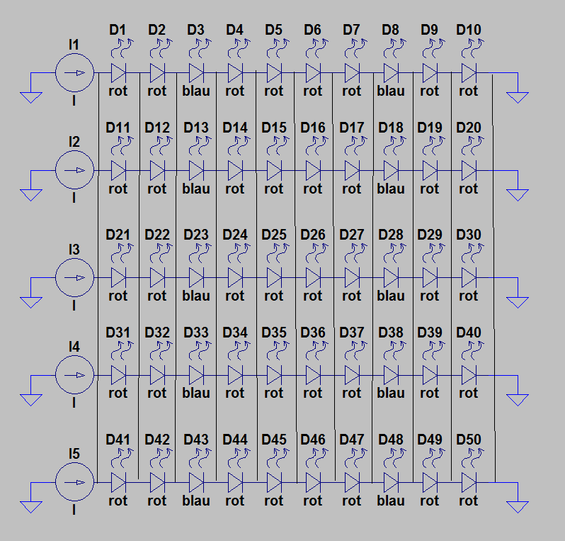

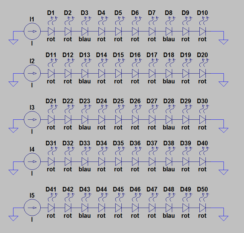

Seppel schrieb: > Ich habe eine Lampe in der Rote, Blaue, IR und UV Leds jeweils zu 5 Leds > Parallel und 10 in Reihe geschaltet sind. Aus der Beschreibung ist die Beschaltung leider nicht klar. Eine Beschaltung wie im angehängten Bild wäre zum Beispiel ok. Durch geeignete LED-Wahl kann eine ähnliche Leuchtkraft erreicht werden.
Seppel schrieb: > Die Lampe hat nur eine Konstant Strom Quelle welche > laut beschriftung 1,3A ausgeben soll. Bei 5 LEDs parallel bekommt jede rein rechnerisch von 1300 mA nur noch 260 mA ab. Damit sollte nichts kaputt gehen. Man verschenkt zwar Leistungsreserven und könnte durchaus noch ein kräftigeres Netzteil nehmen, aber man kann bekanntlich nicht alles haben ;-)
Also wenn da Widerstände sind sind sie für mein Auge unsichtbar :-) Ja so in etwa sind sie geschaltet (Bild von Limi) nur das die einzelnen Reihen am anfang, am Ende und nach jeder Led nochmal miteinander Verbunden sind. Hab dein Bild so modifiziert wie es bei der Lampe ist. Das dachte ich mich auch schon. Schade dann wird einiges an Licht ausbeute nicht genutzt. Hab mal das Panel Direkt an mein Labornetzteil angeschlossen und den Max Current auf 3A eingestellt. Da wäre auf jedenfall noch was rauszuholen. Aber naja, wie du schon gesagt hast man kann nicht alles haben.
