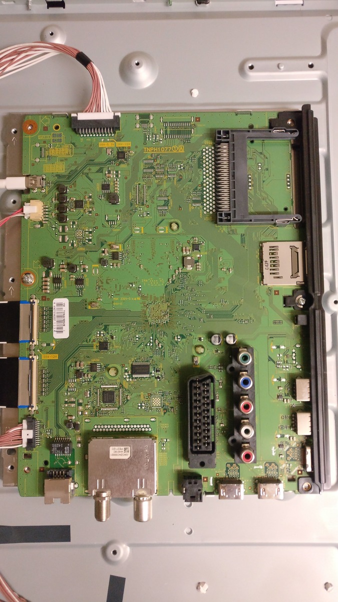

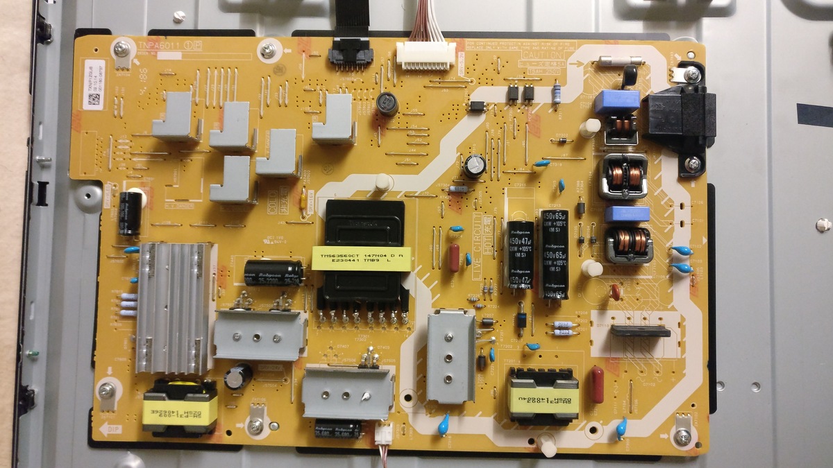

Hallo liebes Forum, mir ist neulich mein TV kaputt gegangen. Er zeigt weder Bild noch Ton. Es blinkt aber die LED recht schnell ein paar Sekunden, bis sie ganz an bleibt. Die Hintergrundbeleuchtung bleibt immer dunkel. Es sind soweit alle Spannungen am Netzteil vorhanden. Es sind alle Bauteile heile. Ich vermute den defekt auf dem Mainboard. Es gehen auch alle Schaltregler, bis auf einen, der das TCon mit Strom versorgt. Der bekommt aber auch kein enable Signal. Ich bin mit meinem Latein leider am Ende, und erhoffe mir, mit euch den Fehler zu finden, da ich auch dazulernen möchte. Vielen Dank im Voraus!
Hört sich nach Netzteilfehler an. Aber wenn alle Spannungen da sind...such mal den Fehler der einen fehlenden Spannung. Is das nen Plasma....
Hallo, Danke für die Antwort! Es ist ein LED TV mit adaptiver Hintergrundbeleuchtung. Wie gesagt, die eine fehlende Spannung ist auf dem Mainboard, und der Schaltregler ic bekommt kein enable Signal. Ich habe soweit alle Messpunkte durchgemessen. Die LED auf der Front blinkt leider auch nicht so langsam, dass man einen Fehlercode auslesen könnte. Zurücksetzen hab ich auch schon versucht... Aber es kann ja nicht sein, dass wenn das TCon keinen Strom bekommt, dass dann das Backlight auch nicht geht, oder?
Zeig uns doch bitte mal ein paar Fotos von der Hauptplatine.
Electrolux schrieb: > Keiner eine Idee? (; Das Netzteil in Augenschein zu nehmen war ja schon mal nicht so falsch.Desweiteren wuerde ich Leistungshalbleiter - soweit vorhanden - auf die Schnelle durchmessen.Platinen optisch(Bauteile-und Loetseite) auf Unregelmaessigkeiten abchecken und alle moeglichen und relevanten Kabelverbindungen "resetten" - sprich Kabel loesen und wieder einstoepseln.(Bei Flachbandkabeln darauf achten die Buchsen nicht zu zerstoeren-manche Kabel lassen sich erst nach dem Entriegeln der Buchse loesen) Dafuer braucht man weniger als 10 Minuten und fuehrt oefters zum Erfolg als man denkt. Wenn dies aber nicht der Fall ist,wird es schwierig...... Das Netzteil scheint in Ordnung zu sein,trotzdem kann man dem einem oder anderen Elko nicht ueber den Weg trauen - auch da nochmal genau hinsehen (besser messen)
OK. Dann werde ich das Mal versuchen. Alle Transistoren für die Hintergrundbeleuchtung sind ok. Ich stecke Mal ein HDMI Signal an, und gucke, ob Ton rauskommt. Die elkos tausche ich Mal. Ausser die 400v elkos, da es eine besondere, längliche Bauform ist, die ich noch nirgends gesehen habe.

Habe das Problem ebenfalls mit meinem nichtmal 3 1/2 Jahre alten TX-55DXX689. Nach dem Einschalten versucht er zu booten, schafft es nicht und geht wieder in so eine Art Standby. Ich bin bei mir überzeugt, daß das TCON-Board gestorben ist. Denn ziehe ich davon den Folienleiter ab, das zum Mainboard geht, startet die Kiste normal (erkennbar an der grünen Betriebsanzeige), allerdings ohne Bild, klar. Das TCON-Board taucht nichtmal im Service-Manual auf, anscheinend weil Panel und das zugehörige TCON von LG zugekauft wird.
TCON kann man immer mal auf Einlötsicherungen überprüfen - die sind da öfter mal drauf verbaut.

Danke Matthias. Zumindest eine Sicherung, die war offensichtlich, ist in Ordnung. Ich vermute einen defekten Zentraldenker, dessen Kühlung nicht funktionieren kann. Dort sitzt ein 2mm dickes Klebepad drauf, was wohl den thermischen Kontakt zu einem größeren Kühlblech herstellen soll. Nur kann das m.M.n. nicht funktionieren, wenn man die Schutzfolie der Klebefläche drauf läßt. Anbei zwei Bilder zur groben Übersicht. Hatte mich auch schon gefreut, C126 als defekt erkannt zu haben, doch leider ist der nicht schwarz, weil er verbrannt ist, sondern weil einer mit schwarzem Marker drauf rumgetupft hat...
Auch wenn der letzte Eintrag aus August 2020 ist und somit vermutlich obsolet, dennoch möchte ich für diejenigen die zukünftig ähnliche Probleme haben folgendes dokumentieren : Ich habe jetzt hier genau das gleich Problem beim gleichen Modell, habe dann mal versucht den Blinkcode rauszubekommen ... Da das Ding aber so schnell blinkt habe ich mir mit einer Zeitlupenaufnahme beholfen und 53 blinks gezählt. Nach meinen Messungen startet die Kiste "normal" bis es ans LCD einschalten geht. Netzteil liefert alle geforderten Spannungen ( +5,2V Standby, +16V und +24V LED fürs Backpanel ). Ich sehe mit dem Oszi keinerlei PWM Ansteuerung der Hintergrundbeleuchtung. Das einzige was ich gefunden habe ist das die CPU den DC-DC Wandler (IC5300) für die TCON +12V nicht ansteuert (Pin 7 bleibt Low und müsste aber High werden, laut Schaltplan kommt das über ein 1k Widerstand von Pin AG23 des IC8000). Warum ... keine Ahnung, wenn ich aber das Servicemanual richtig interpretiere ist ab 10x Blinken die CPU hin. Da die CPU prinzipiell aber zu funktionieren scheint (Standby/Power LED blinkt bei IR Befehlen, mit "Gewalt" ( lange auf den Power Knopf drücken ) schaltet er ein und blinkt dann) könnte es ein BGA Lötproblem Problem sein oder die CPU hat sich thermisch zerlegt. Letztendlich ist die Kiste nun 6 Jahre alt und so wird es dann ein neuer werden, das A Board ( CPU, IO, .. ) wird vermutlich nicht grad ein Schnäppchen sein, sofern es noch lieferbar ist. Eine Google Suche brachte zwar massig Ersatzteillieferanten ( basierend auf Euras->ASWO ) aber keiner hat das A-Board gelistet. Der Startvorgang ist in den Schulungsunterlagen (panasonic_itd1404901ge_lcd-201404_avc-201404_ver.2.0_2014_lcd_technical _guide.pdf) von 2014 dokumentiert (Seite 35ff) The F15V is also used to generate the PNL-Voltage on A board. IC8000 outputs the Panel VCC On2 signal. IC5300 starts generating the PNL12V by this signal. The PNL12V is provided to T-con circuit of the LCD Module. After that, IC8000 outputs the BL_ON command to the P board. The BL_ON command turns on the IC7800 for LED backlight drive. Then the backlight starts lighting, and LCD panel displays the pictures. Bezüglich der Blink Codes wird bei den Code 12x und 13x vermerkt : 12 and 13 blinks are problem about IC8000 and software item. IN THIS CASE, A BOARD DEFECTS Somit also nicht wirklich gute Neuigkeiten, läuft damit aus meiner Sicht auf einen Wirtschaftlichen Totalschaden raus, auch wenn Panasonic das IC8000 (Peaks LD6) als Ersatzteil listet wird man am Ende beim BGA desselbigen zu knabbern haben und fraglich ist ob nicht am Ende ein RAM/Flash defekt ist.

Versuche mich jetzt auch an der Reparatur eines TX-42ASW754. Rote LED blinkt 13 mal. Sieht hier nach einem Fehler am Hauptprozessor IC8000 vom A-Board aus.
Ich konnte ein gebrauchtes sehr ähnliches A-Board erwerben, war anfangs skeptisch ob dieses überhaupt funktionieren würde, aber ich hatte Erfolg und der Fernseher läuft wieder.
