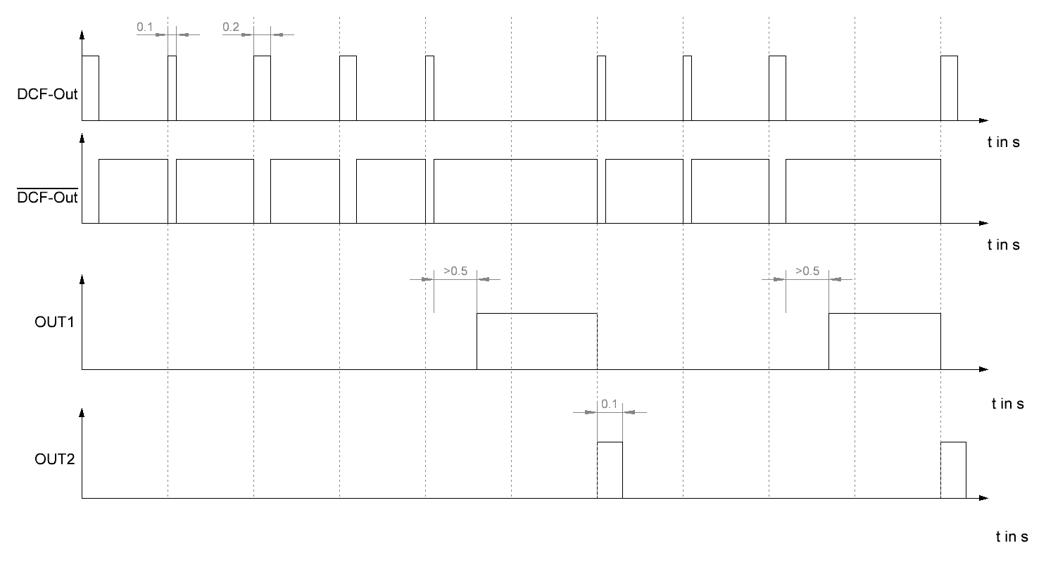

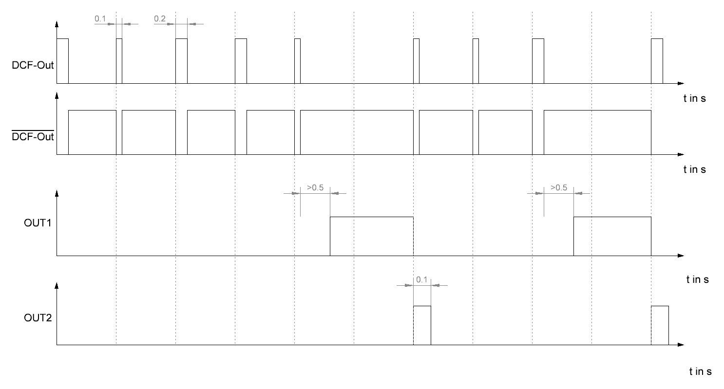

Sehr geehrte Foren-Teilnehmer, ich benötige eine Schaltung mit einem Verhalten nach angehängtem Signalverlauf. In Worten: Immer, wenn das Eingangssignal (Ausgang oder negierter Ausgang einer DCF-Empfänger-Schaltung) länger als 500 ms high ist (ich beziehe mich hier immer auf den negierten Ausgang), soll Ausgang 1 high werden. Er wird wieder low, wenn der Zustand des Eingangs wieder low wird. Zudem soll immer bei fallender Flanke von Ausgang 1 ein Low-High-Impuls an Ausgang 2 erzeugt werden. Ich hoffe, man kann das mit einem 556 umsetzen, da ich das in eine bestehende Schaltung integrieren will und kaum Platz hab. Ich danke euch vielmals! Alex

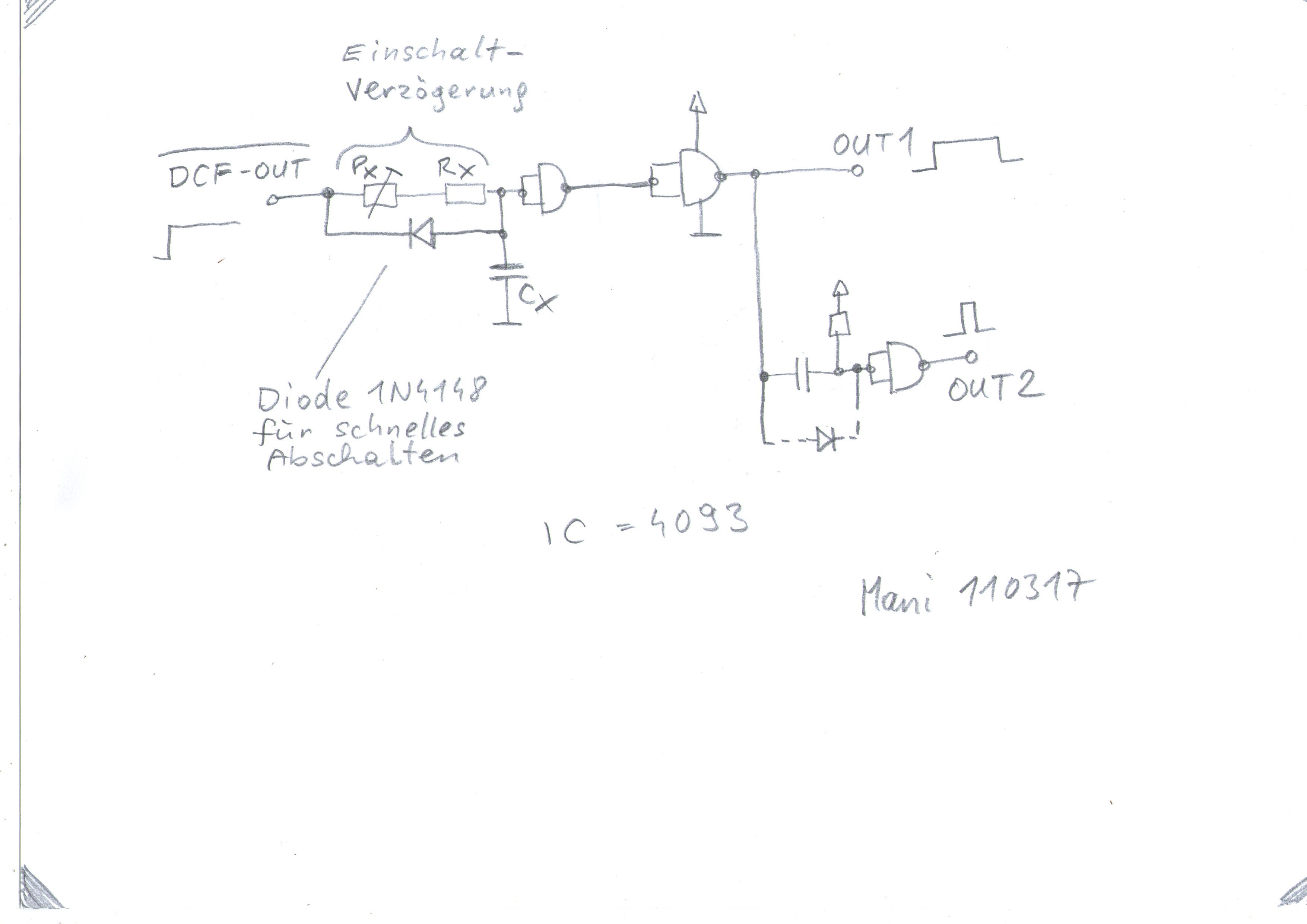

Alex! Mit nur einer Hälfte des 556 kommst Du nicht weit, darum mein Vorschlag mit 4093, dann hast Du alles, was Du brauchst... Und ein freies Gatter hast Du noch, bei Nichtgebrauch an irgend ein Potential legen (nur die Eingänge)... Gruß Mani

Jörg R. schrieb: > Retriggebares Monoflop CD4538 bzw. 74HC4538, ggf. in SMD. > > Soll die 59. Sekunde detektiert werden? ja, genau. Gibts da einfachere Möglichkeiten oder eine DCF-Empfängerschaltung, die das direkt ausgibt?
Mani W. schrieb: > Alex! > > Mit nur einer Hälfte des 556 kommst Du nicht weit, darum mein > Vorschlag mit 4093, dann hast Du alles, was Du brauchst... > > Und ein freies Gatter hast Du noch, bei Nichtgebrauch an irgend > ein Potential legen (nur die Eingänge)... > > Gruß > > Mani Hi Mani, vielen Dank. Das sieht ja schonmal gut aus. Kann man die Einschaltverzögerungs-R/-C berechnen oder einfach probieren? Bist du sicher, dass OUT2 immer nur kurz pulst, wenn OUT1 fällt? Was kann man da für einen C-Wert ansetzen?

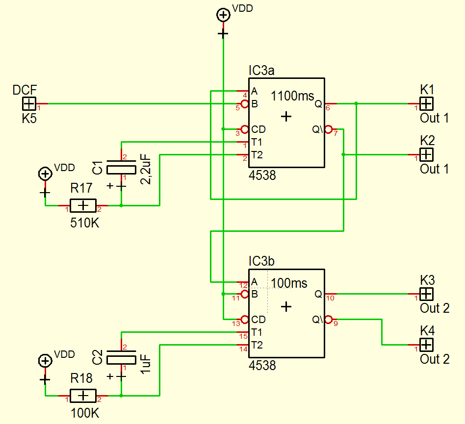

Alex B. schrieb: > Jörg R. schrieb: >> Retriggebares Monoflop CD4538 bzw. 74HC4538, ggf. in SMD. >> >> Soll die 59. Sekunde detektiert werden? > > ja, genau. Gibts da einfachere Möglichkeiten oder eine > DCF-Empfängerschaltung, die das direkt ausgibt? Ich kenne keine fertige Lösung die das macht. Der CD4538 ist dafür schon geeignet. Der Aufwand hält sich in Grenzen. Einige Widerstände und Kondensatoren reichen aus. Aber, auch einen uC würde ich nicht ausschließen. Ein Attiny85 würde reichen. Klein und preiswert.
Alex B. schrieb: > Bist du sicher, dass OUT2 immer nur kurz pulst, wenn OUT1 fällt? Was > kann man da für einen C-Wert ansetzen? Sicher bin ich sicher! Wenn OUT1 auf Low geht, entsteht ein Impuls über den C nach Masse, je nach Werte des R oder C gibt das dann einen schönen Impuls am Ausgang des Gatters (4093)... Testest halt mal mit 100 K und 0,1 µ oder geringer, keine Ahnung, was die Zeitverhältnisse in Deiner Schaltung sind... Und wenn Du kein Oszi Dein Eigen nennst, dann häng eine LED an die betreffenden, wichtigen Ausgänge bzw. Ausgänge...

Mani W. schrieb: > je nach Werte des R oder C gibt das dann einen schönen Impuls am > Ausgang des Gatters (4093)... Wobei es Unterschiede in den Schaltschwellen zwischen diversen Herstellern gibt...

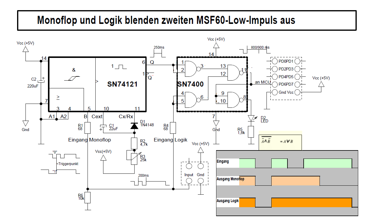

Hi, hatte einmal die Lösung mit Monoflops versucht, die Temperaturdrift ist ungünstig. Habe hinterher eine "Softwarelösung" gefunden. Die Prinzipschaltung im Bild. Statt LS-TTL auch mit entsprechenden CMOS 4000-er machbar. ciao gustav

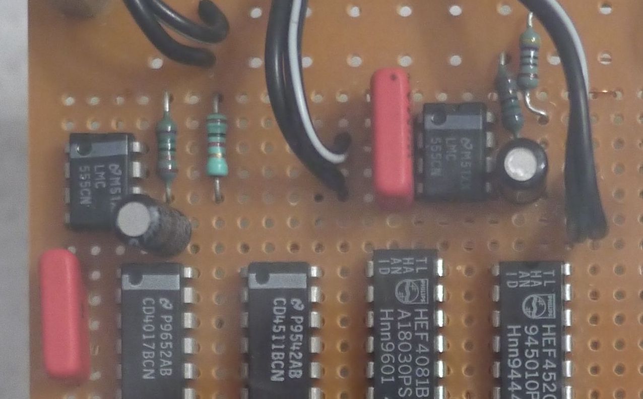

Hallo Leute, zunächst vielen Dank für die wertvollen Beiträge. Vielleicht etwas mehr Hintergrund: In meiner Ausbildung habe ich (1997 :-) ) eine Digitaluhr als Abschlussarbeit der "Digitaltechnik" gebaut. Mittels Schwinkreis werden 2 MHz erzeugt, diese dann 1 x durch 2 und 6 x durch 10 geteilt, um 1 Hz zu erhalten. Dann mit Zählern Sekunden, Minuten, Stunden erzeugen und auf 7-Segment-Anzeigen ausgeben. Anspruch war, nur "klassische" Funktionen zu nutzen (555, Nand, Zähler etc) und das ganze auf eine Euro-Lochraster-Platine zu bekommen. Diese ist natürlich voll... Ich will nun das Ganze wieder in Betrieb nehmen und ich erinnere mich, dass die Schaltung recht temperaturabhängig war. Daher will ich 1x pro Minute die Sekunden nullen und die Minuten eins hochzählen (muss mich dazu nur "an die Einstell-Taster parallel klemmen"). Am Schwingkreis kann ich den Takt mit einem Dreh-Kondensator sicher unter 2 MHz bringen, damit die Schaltung immer sicher "zu langsam läuft". Quasi der Mittelweg zwischen "ich will nicht alle paar Wochen nachstellen müssen" und "ich will die Ursprungsschaltung nicht beeinflussen". Ich bin seit der Ausbildung in der Energietechnik beschäftigt und SOWAS VON RAUS aus analoger und digitaler Schaltungstechnik...daher will und kann ich es mir nicht antun, deswegen in µC-Programmierung einzusteigen. Der von "Mani W." skizzierte Weg scheint mir der effektivste und mit am wenigsten Aufwand verbundene zu sein, daher werde ich nun diesen beschreiten. Ich werde mich melden, sobald fertig (das wird aber nicht morgen geschehen, da oft auf Dienstreisen und Family zu Hause...). Nochmals vielen Dank! Omipo
Ich habe jetzt nicht alle Beiträge gelesen, aber mit zwei Monoflop ist das doch problemlos lösbar. 1. Monoflop auf > 1s (z.B. 1.5s), nachtriggerbar. Das erhält die Sekundenpulse vom DCF-Empfänger und wird bis auf die Sekunde 59 dauernd gesetzt sein. Der fehlende Puls in der 59. Sekunde lässt es zurückfallen und gibt die Triggerung eines zweiten MF frei, was dann bei der Sekunde 0 durch das erneute Setzen des 1. MF passieren wird. Dem zweiten MF jetzt nur noch die Dauer des benötigten Resetpulses für die Sekunde mitgeben.

Mani W. schrieb: > dann hast Du alles, was Du brauchst... eventuell noch checken, ob der DCF-OUT ein openCollector ist und gegebenfalls einen Pullup einfügen, welcher dann in die Zeitkonstantenberechnungen mit einfliesst. (zu Px-Rx hinzuaddieren)
Äxl schrieb: > Zeitkonstantenberechnungen mit einfliesst. (zu Px-Rx hinzuaddieren) Hi, das Monoflop hat eigenen (externen) R und C für Zeitkonstante. Wenn der Ausgang des DCF77-Empängers direkt mit dem Triggereingang des Monoflops verbunden wird, hat ein Pullup-Widerstand keinen "echten" Einfluß auf die Zeitkonstante des Monoflops, oder wie meinst Du das? Wie man sehen kann, hatte ich zwar bei meinem Beispiel oben einen Pull-down-Widerstand und zwei Verteilwiderstände zur Entkopplung von Logikgatter und Monoflop-Triggereingang eingebaut, das hatte aber andere Gründe. ciao gustav

Jörg R. schrieb: > Mit > deinen 500ms würde die Schaltung schon in der 58. Sekunde "anschlagen". Hi, sollte auch nur als Schaltungsdenkanstoß dienen. Die Erholzeit, gerade bei so "langen" Austastungen hatte ich noch nicht berücksichtigt. Die beträgt bei den üblichen Monoflops -> siehe Datenblatt. Bei MSF60 benötige ich auch noch die Erkennung von 500ms für den Minutenstart. Will ich mindestens 300 ms ausblenden + 500 ms + Erholzeit + Fehlertoleranz kommt es schon vor, dass der Impuls "verschluckt" wird. Aber zurück zum Thema. Ich suche noch den alten Schaltplan 'raus. Der hatte 7464 Schieberegister, 74122- und 74121-er drin. ciao gustav
Hallo Karl, die 500ms habe ich nicht auf einen Kommentar von dir bezogen. Deb Wert hat der TO aufgeführt. Alex B. schrieb: > In Worten: Immer, wenn das Eingangssignal (Ausgang oder negierter > Ausgang einer DCF-Empfänger-Schaltung) länger als 500 ms high ist...
Karl B. schrieb: > Äxl schrieb: >> Zeitkonstantenberechnungen mit einfliesst. (zu Px-Rx hinzuaddieren) > > Hi, > das Monoflop hat eigenen (externen) R und C für Zeitkonstante. Beitrag "Re: Timer-Baustein 555/556: Zeitverzögerung mit Folgeschaltung" ich bezog mich auf dei 4093-Schaltung im angezogenen Link, War ich zu unscharf in meinen Antworten, sorry... Hätte ich den Autor noch mit hinzuzitieren sollen. Nächstes Mal denn.

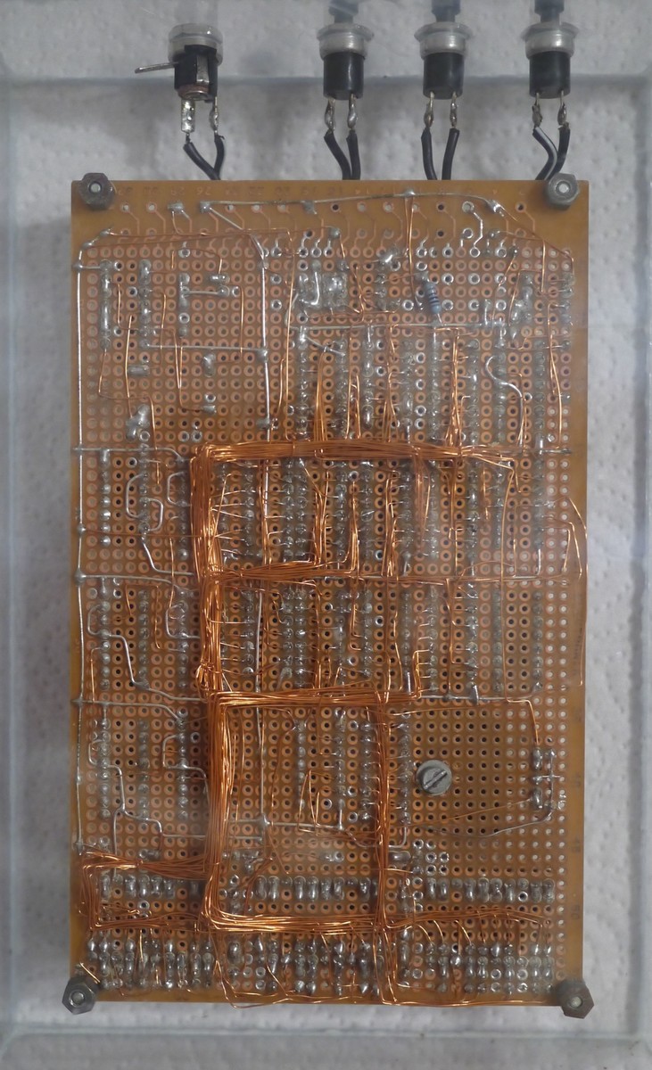

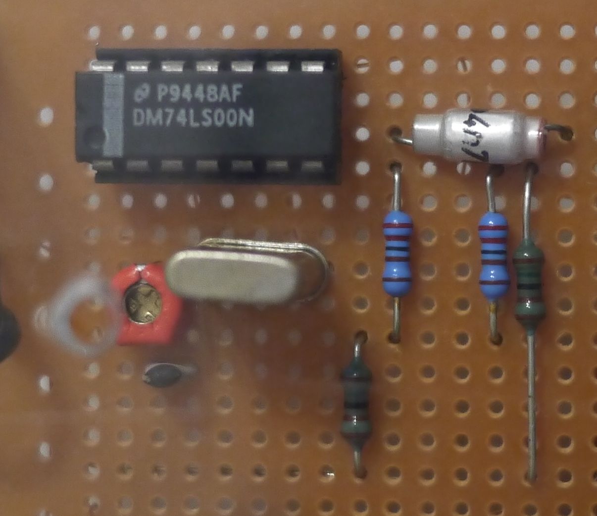

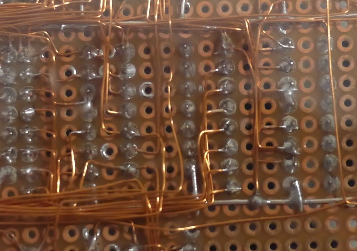

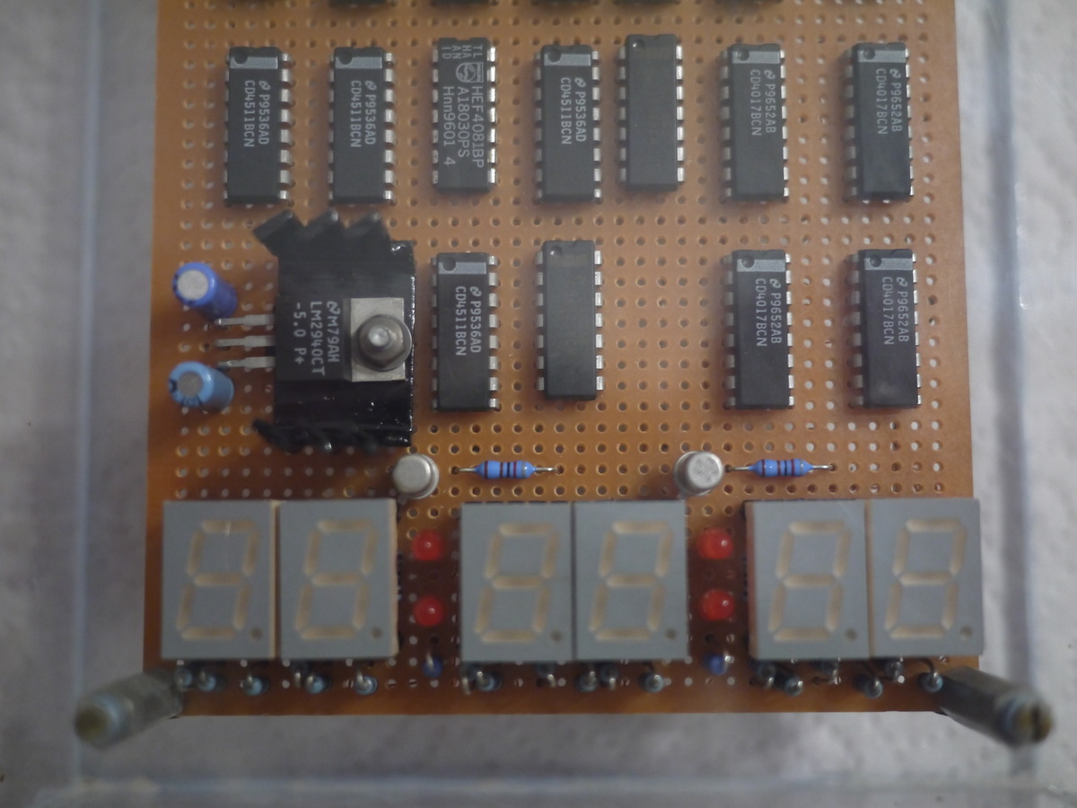

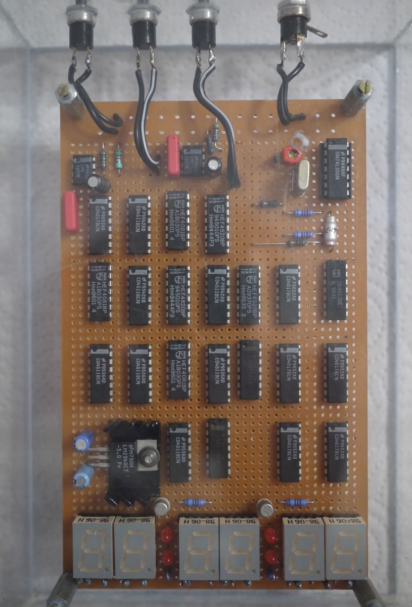

Karl B. schrieb: > > Teile bitte noch einmal genau mit, welche Verbesserung Du vorhast. > > ciao > gustav Hallo Gustav, wenn ich geahnt hätte, was mein Thread so auslöst... :-) Habe mal ein paar Bilder angehängt. Im Bild "1_front" siehst du oben 3 Taster: 1-Stunde hochtasten, 2-Minuten hochtasten, 3-Sekunden nullen. Taster 1&2 wirken auf die Zähler wie auch der überschlagende Zähler der Minuten bzw. Sekunden. Mit der diskutierten Schaltung will ich, dass bei einer DCF-Sekunde "59" (58 wäre natürlich auch ok) die Minuten inkrementiert und die Sekunden genullt werden. Für alle, die wie meine "junge Elektro-Kollegin" beim Anblick der Bilder 4 und 5 die Hände über dem Kopf zusammenschlagen: Wir haben damals mit Kupferlackdraht, mit dem auch Trafos, Motoren etc. gewickelt werden, gelötet. Vorteil: Schnell, wenig Platzbedarf, Draht ist durch den Lack isoliert. Einfach den Lack mit etwas höher gestelltem Lötkolben (ca. 400 °C), Lötzinn und Flussmittel an der gewünschten Stelle "wegbrennen" und dann verbinden - oder gar für Potenziale von Punkt zu Punkt springen. Einer der Azubis versuchte, ein Layout zu erstellen, da wir auch Platinen selber geätzt haben. Nach 2 Wochen war er reif für die Psychiatrie...und das Layout in weiter Ferne :-)
Alex B. schrieb: > beim Anblick der Bilder 4 und 5 die Hände über dem Kopf zusammenschlagen.. Ganz im Gegenteil, das ist wie Musik aus den 80ern, wird nie langweilig?
Hier noch eine kleine Erweiterung mit der gestrichelt gezeichneten Diode, damit ist OUT2 schneller bereit, einen neuen Impuls zu erzeugen, wenn DCFOUT (negiert) zu kleine LOW-Zeiten hat... I hope, it´s easy to understand...
Äxl schrieb: > Mani W. schrieb: >> dann hast Du alles, was Du brauchst... > > eventuell noch checken, ob der DCF-OUT ein openCollector ist und > gegebenfalls einen Pullup einfügen, welcher dann in die > Zeitkonstantenberechnungen mit einfliesst. (zu Px-Rx hinzuaddieren) Guter Einwurf!
Alex! Eines, was mir von Anfang an aufgefallen ist, dass Deine Impulsdiagramme nicht ganz richtig gezeichnet sind... Laut Deinem Diagramm müssten bei allen anderen Impulsen von DCFOUT (negiert) das OUT1 Signal ansprechen, zumindest hast Du das so gezeichnet (die 0,5 Sekunden)... Aber egal!

Hatte auch mal vorgehabt eine Uhr zu bauen, mit unterdrückter Null am Anfang. Bräuchte dafür aber ca. neun bis zehn IC's. Das war mir schon zuviel Sisyphusarbeit und hab es erst einmal sein gelassen. Der Quarzoszillator ist noch nicht eingezeichnet, würde dafür einen 4,194304 MHz Quarz einsetzen und diesen runterteilen. Aber jetzt wo ich Deine Kiste sehe, bin ich wieder auf den Geschmack gekommen. Alex B. schrieb: > Einer der Azubis versuchte, ein Layout zu erstellen, da wir auch > Platinen selber geätzt haben. Nach 2 Wochen war er reif für die > Psychiatrie...und das Layout in weiter Ferne :-) Das mit den Kupferlackdrähten ist schon eine großartige Leistung. Respekt!
Alex B. schrieb: > Für alle, die wie meine "junge Elektro-Kollegin" beim Anblick der Bilder > 4 und 5 die Hände über dem Kopf zusammenschlagen: Wir haben damals mit Respekt von der Arbeit, ich habe auch viele solche Schweinereien. Problem hier ist halt das 'debugging' Jahre später. Wenn Du da mal auf Fehlersuche gehen musst ist der Neuaufbau fast schneller gemacht.
Ach Du grüne Neune schrieb: > Das mit den Kupferlackdrähten ist schon eine großartige Leistung. > Respekt! Vielen Dank dafür! Ich kann mich noch erinnern, dass wir den Quarz-Schaltungsteil mit Unterstützung der Ausbilder gemacht haben und den Rest alleine. Wir machten uns grobe Skizzen über die benötigten Bauteile und los gings - ohne detaillierten Plan: 2 MHz OK? -> Teilen -> 1 MHz ok? -> Teilen und so weiter und so fort. Lötstation und Oszi waren quasi immmer in Betrieb. Ich habe später Elektrotechnik - Energietechnik studiert und habe seitdem mit Generatortechnik zu tun, traurig dass es mir so schwer fällt, mich da wieder reinzudenken. Aber das ist halt der Lauf der Zeit.
Philipp G. schrieb: > Respekt von der Arbeit, ich habe auch viele solche Schweinereien. > > Problem hier ist halt das 'debugging' Jahre später. Wenn Du da mal auf > Fehlersuche gehen musst ist der Neuaufbau fast schneller gemacht. Auch dir vielen Dank. Die Uhr war geschätzt 7...8 Jahre in Betrieb, bis ich sie nach einem der 1000 Umzüge vergessen hab. Ich kann mich erinnern, dass etwa nach 3 Jahren plötzlich die Doppelpunkt-LEDs und die 7-Segment-Anzeigen fast nicht mehr leuchteten - Schock! Ich hab dran geklopft wie mans bei alten Uhren macht, und es ging wieder. Scheint irgendwo ein "nicht-satter" KS oder eine schlecht leitende Stelle gewesen zu sein.
Mani W. schrieb: > Alex! > > Eines, was mir von Anfang an aufgefallen ist, dass Deine Impulsdiagramme > nicht ganz richtig gezeichnet sind... > > Laut Deinem Diagramm müssten bei allen anderen Impulsen von > DCFOUT (negiert) das OUT1 Signal ansprechen, zumindest hast Du das > so gezeichnet (die 0,5 Sekunden)... > > Aber egal! Oh Mann, peinlich - jo.
Alex B. schrieb: > Wir haben damals mit > Kupferlackdraht, mit dem auch Trafos, Motoren etc. gewickelt werden, > gelötet. Vorteil: Schnell, wenig Platzbedarf, Draht ist durch den Lack > isoliert. Einfach den Lack mit etwas höher gestelltem Lötkolben (ca. 400 > °C), Lötzinn und Flussmittel an der gewünschten Stelle "wegbrennen" und > dann verbinden - oder gar für Potenziale von Punkt zu Punkt springen. Saubere Arbeit, von diesen Platinen haben wir hunderte hergestellt im Prüfgerätebau und Entwicklung - war eine schöne Kopf(arbeit) mit der "Rückansicht" - und Leiterbahnfehler waren so gut wie ausgeschlossen, wenn der Schaltplan passte... Warum? Weil die Pins immer wieder durchgezählt wurden, so blieb ein Fehler im Layout NIE unbemerkt - außer falsch eingebaute Elkos - muss ich zugeben...
