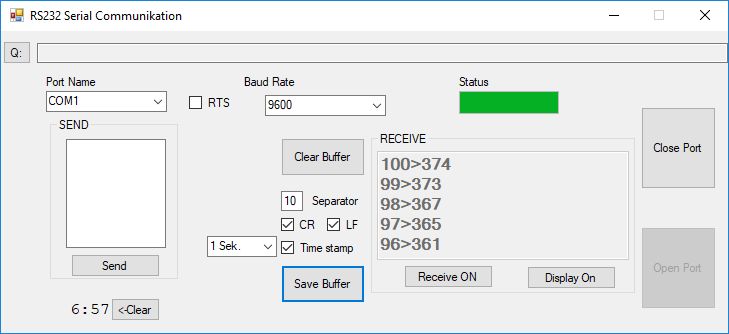

Ich brauchte ein Werkzeug um mit meinem Mikroprozessor System über RS232 zu kommunizieren. Daten werden auf der Platte abgespeichert und später auch visualisieren, eventuell auch ausdrucken. Es geht um Parameteroptimierung(z.B. für PID Regler – Antwort auf Einheitssprung). Empfangene Datensätze werden mit Zeitstempel versehen. Zeitstempel für den ersten Satz ist immer 0. Einheiten für Zeitstempel: 1 Sekunde, 0,1 Sekunde oder 1 Minute. Ich habe auch Zeitstempel mit Datum und Zeit vorgesehen (z.B. Temperaturverlauf über Tage...). Das Programm habe ich unter Visual Studio 2017 geschrieben(das war mein ersten Kontakt mit Visual Studio C++).

"RECIVE" ist falsch geschrieben. Das scheint so ein Wort zu sein das keiner richtig buchstabieren kann.
Dr. Sommer schrieb: > "RECIVE" ist falsch geschrieben. Das scheint so ein Wort zu sein das > keiner richtig buchstabieren kann. Danke!
Wenn wir schon mal bei falsch geschriebenen Worten sind: was ist denn das für ein GUI-Design? Also ich bin ja weiß Gott kein GUI-Guru, aber ist es denn wirklich so schwer ein paar Edit-Felder und Buttons an einer optischen Linie auszurichten und ein paar vernünftige Abstände zu spendieren? XD Da hat man doch irgendwie so einen natürlichen Blick für, oder? Man hat doch auch nicht seine Bilder zuhause an der Decke hängen und die Schränke lehnen alle im 45° Winkel an den Wänden :P

Dieses Programm ist „aus Praxis entstanden“. Ich muss einen alten Laborofen mit definiertem in der Zeit Temperaturverlauf umbauen. Der Offen stammt von der Zeit in der so etwas nur mit TTL Chips und Schalter (BCD) realisiert wurde. Der Umbau basiert auf meinem Mikrocontroller System und der ging schnell... Anzahl von ersetzen TTL-Chips ist enorm. Jetzt stand vor mir ein Problem: Einstellung vom PID-Regler. „Probe und Fehler Methode „ ist die meistens verwendete Methode und die wollte ich nicht mehr verwenden. Parametrierung auf Grund von Regelstrecke. Sehr gute und einfache Beschreibung fand ich (JUMO .pdf) hier: https://www.google.de/search?source=hp&ei=0oqqWrqBK4qUkwW3-ZHYBg&q=jumo+fas+525&oq=jumo+fas&gs_l=psy-ab.1.0.0j0i22i30k1l7.2113.9015.0.11863.9.8.0.0.0.0.196.996.1j7.8.0....0...1c.1.64.psy-ab..1.8.992.0..35i39k1j0i131k1j0i3k1j0i10k1j0i10i203k1.0.f1r-eHNPJSI Ich bringe jetzt die letzte Version vom Programm. Zusätzlich habe ich die Taste Display Stop. Wenn Anzeige schnell läuft kann sie nützlich sein.

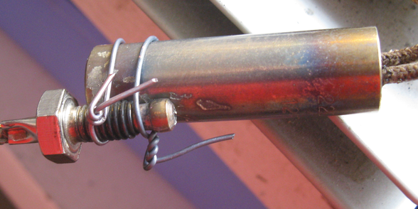

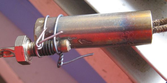

Das ist mein erster Test mit der "Anlage" auf dem Foto. Test wurde unterbrochen weil 150 Watt war zu viel und die Temperatur war zu hoch. Ergebnisse im Text File.
