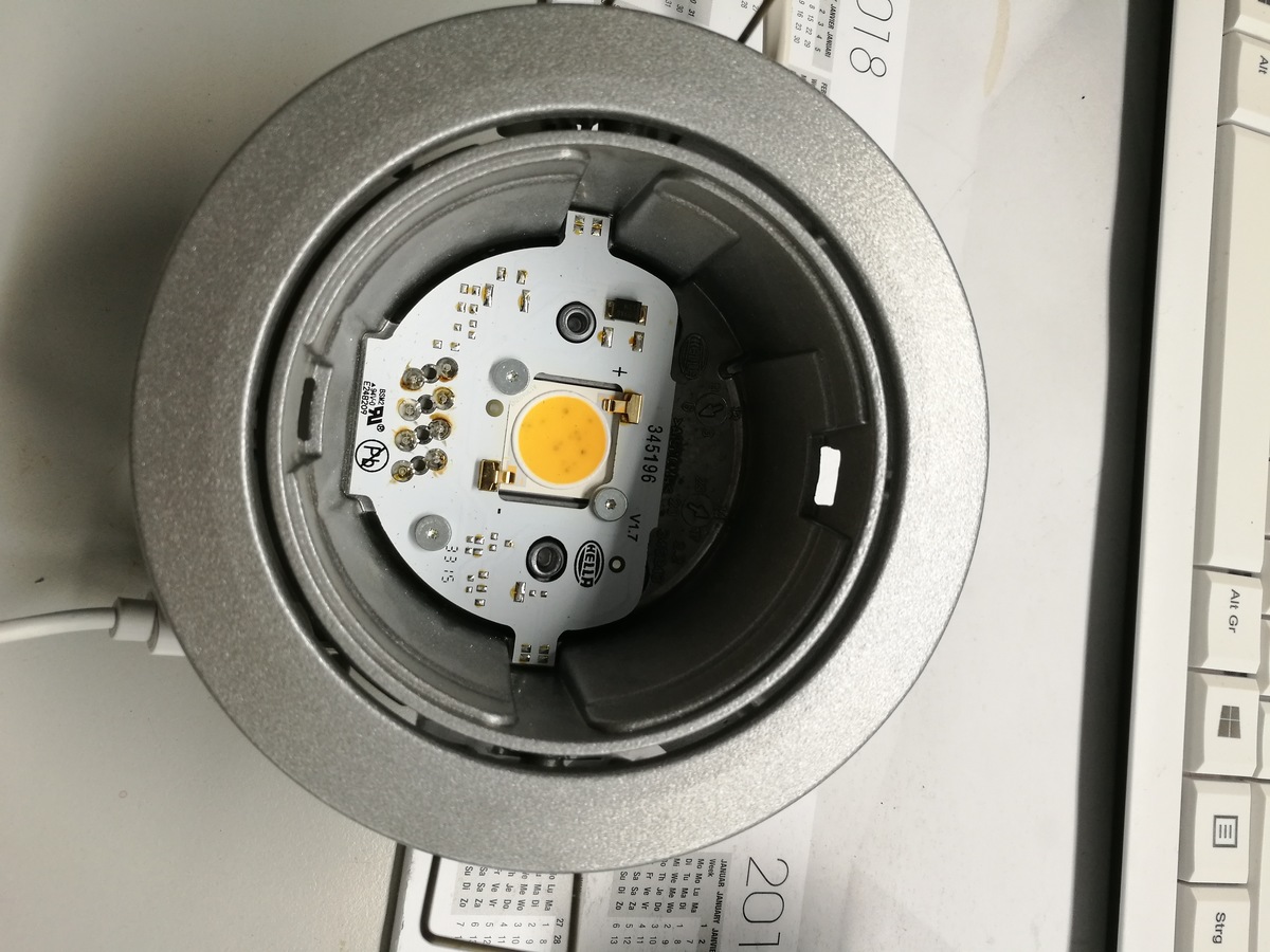

Grüße, weiß jemand woher ich den im Bild zu erkennenden LED-Chip herbekomme bzw. hat jemand eine Seite für mich, die solche Chips vertreibt? Daten: - 18x18mm - 20W - 2700K

Wenn man wüsste, wie groß das Original ist... Edit: überlesen... 18x18mm² Ansonsten: Cree hat solche Bauformen: https://www.reichelt.de/?ARTICLE=158941&PROVID=2788&gclid=EAIaIQobChMI8I3-rv_m2QIVrrvtCh3y9A-0EAQYAiABEgItr_D_BwE Oder Osram... Einfach mal unter COB LED googlen... 18x18 ist hier: https://de.rs-online.com/web/p/products/9093266/?grossPrice=Y&cm_mmc=DE-PLA-_-google-_-PLA_DE_DE_Displays_Und_Optoelektronik-_-Led_Beleuchtungssysteme&mkwid=s_dc%7cpcrid%7c94257831559%7cpkw%7c%7cpmt%7c%7cprd%7c9093266&gclid=EAIaIQobChMI2P2tn4Ln2QIVHvEbCh02uwc5EAQYASABEgKQ-vD_BwE&gclsrc=aw.ds Die Frage ist nur, ob man ein Modul für 12V findet, oder ob das eine spezielle Anfertigung für Hella ist...

Stephan H. schrieb: > vermutlich beim :-) Autohändler Deines Vetrauens als ganze Leucht. > Ich hole schon mal Popcorn, wegen der Zulassung. Wo ist die lustige Stelle? Ich kann nichts erkennen. Nico S. schrieb: > Grüße, > > weiß jemand woher ich den im Bild zu erkennenden LED-Chip herbekomme > bzw. hat jemand eine Seite für mich, die solche Chips vertreibt? > > Daten: > > - 18x18mm > - 20W > - 2700K Bist Du sicher das die Led 20W hat? Ich frage wegen der Kontaktierung. Die Led scheint nicht verlötet zu sein. https://www.leds.de/brands/cree?gclid=CjwKCAjwypjVBRANEiwAJAxlIpN1eKIbWz7R4fmPPmQqLe-cwUa2z5DS04KmmoVSJTt0OgWaLmJzlxoCoK4QAvD_BwE https://www.leds.de/leds-komponenten/chip-on-board-leds-cob.html?brand=Cree

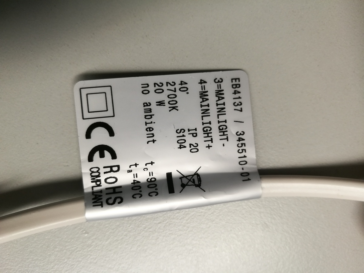

Jörg R. schrieb: > Bist Du sicher das die Led 20W hat? Ich frage wegen der Kontaktierung. > Die Led scheint nicht verlötet zu sein. folgendes hing am Anschlusskabel ... daher die Info:

Nico S. schrieb: > - 18x18mm Könnte das auch 19x19 sein? Dann ist es vielleicht von Osram: https://media.osram.info/media/resource/hires/osram-dam-2495295/GW+KAGMB3.PM.pdf
Stefan P. schrieb: > Nico S. schrieb: >> - 18x18mm > > Könnte das auch 19x19 sein? > Dann ist es vielleicht von Osram: > > https://media.osram.info/media/resource/hires/osra... Ich bin mir auch nicht sicher ob es eine Cree ist. Sowohl die von Wolfgang R. verlinkte wie auch die von mir zeigen das die Cree Leds mit dem Aufdruck CREE versehen sind.

Guten Morgen, nein, es handelt sich nicht um ein Kfz, sondern um eine "Spot-Beleuchtung" für Innenräume (siehe Bild). Produktdatenblatt: http://led-vertrieb.info/fileadmin/templates/dls/J00460_Spot_S100_S102_S104_DE.pdf Bei den Maßen kann eine Abweichung von 1mm durch mich schon zustande gekommen sein. Das werde ich bei Kaufbedarf nochmal genau ausmessen. Ich habe auf jeden Fall jetzt genug Anlaufstellen, wo ich Chips mit den entsprechenden Specs finden kann. Das die entsprechende UL-Zulassung erlischt, wenn ich Änderungen am Gerät durchführe, ist mir ebenfalls bewusst. Danke für eure Hilfe! :)

Nico S. schrieb: > weiß jemand woher ich den im Bild zu erkennenden LED-Chip herbekomme > bzw. hat jemand eine Seite für mich, die solche Chips vertreibt? Den eckigen Goldpads nach zu urteilen und Schrauben in der Ecke ist der von Citizen http://ce.citizen.co.jp/lighting_led/dl_data/datasheet/en/COB_4/CLU036-1205C1_P3093_0415.pdf Man kann den kaufen oder einen kompatiblen. Eine komplette Leuchte wird billiger sein als der Chip.
Citizen COBs vertreibt TME. Die haben zwar keine Preise dabeistehen, aber man kann über einen Trick den Preis abschätzen. Produkte nach Preis sortieren lassen, die mit "call" stehen bunt verteilt zwischen ausgepreisten Modellen. Somit kann man in etwa abschätzen, wohin die Reise geht ;-)
Ich hätte noch einen Tip: https://www.leds.de/leds-komponenten/chip-on-board-leds-cob.html Links kannst Du u.a. Farbtemperatur und Leistung einstellen
