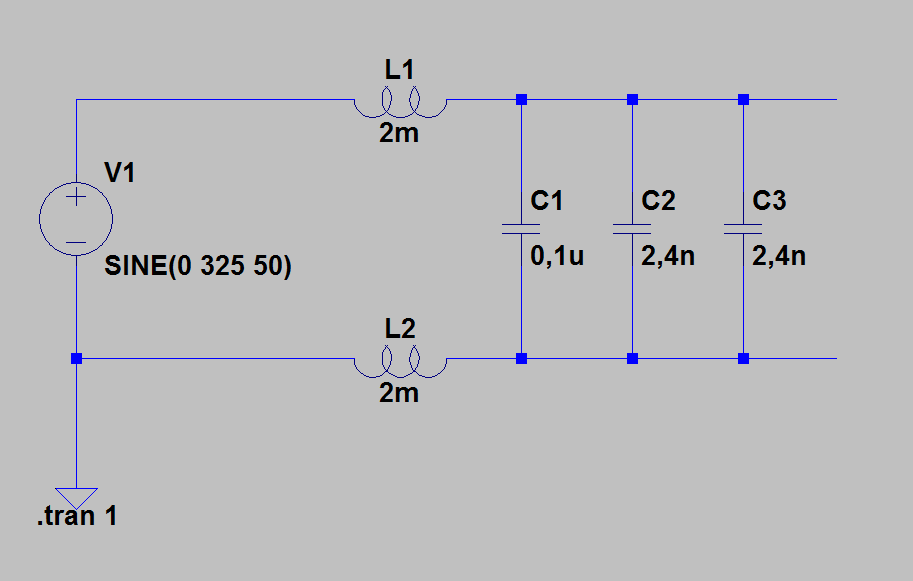

Habe mich gerade an eine kleine Presse gesetzt. Diese macht keinen Mucks
mehr. Nach dem Entstörkondensator messe ich nichts mehr (bis auf ein
paar Millivolt). Von daher scheint die Sache einfach zu sein. Problem
nur... Ich finde das Teil nicht 1:1 im Netz. Viele mit ähnlichen Werten
haben aber einen Mittelabgriff (Erdung?). Weiß jemand, wie die
Bezeichnungen (X1 und Y2) genau zu verstehen sind?

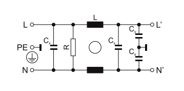

Dein "Entstörkondensator" heißt Netzfilter.
Wahrscheinlich wirst Du kaum eins mit 0,1µ mehr finden, da ein großer C
schneller den FI auslösen könnte. BEVOR Du passende Netzfilter suchst,
solltest Du mal genauer nach der URSACHE sehen. Evtl. ist auch noch ein
Kurzschluss in der Maschine? Einige Netzfilter sind da anzusehen:

das ding habe ich auch schon gesehen... aber ich habe keine Erdung!
Einfach an den Nullleiter?
von Gerrit (Gast)
Also, das Gehäuse vom Filter hatte wohl mal einen Halter mit dem man ihn
am Gerätegehäuse anschrauben könnte. Scheint bei diesem Hersteller wohl
einfach entfernt worden zu sein. Scheint bei den Filtern mit
Kunststoffgehäuse wohl extra herausgeführt zu sein. Aber dann arbeiten
die Kondensatoren doch überhaupt nicht?!
von Ach Du grüne Neune (Gast)
Ich denke mal, dass das Metallgehäuse Deines Netzfilters mit einer
elektrisch leitfähigen Schelle mit PE (Gerätegehäuse) verbunden werden
soll.

von hinz (Gast)
Die Presse hat Schutzklasse II?

OK... mit anderen Worten... Die beiden 2,4nF sind nicht tot, sondern in
Reihe... also, 1 x 1,2 nF. Damit kann man ja leben.

muss (oder sollte) sie haben... :D. Der Schukostecker hat keine Kontakte
für die Erdung und das Kabel ist auch nur 2-adrig.

Was für eine Presse ist denn das?
von Gerrit (Gast)
Ein Handpressmaschine für Fittinge (Sanitär).
von hinz (Gast)
Die wird einen Allstrommotor haben, mit Kollektor?
Dann gehört der PE-Anschluss des Filters an das Eisenpaket des Stators.
von Gerrit (Gast)
Ja, es ist ein Universalmotor. Interessant... wurde original so nicht
umgesetzt.
