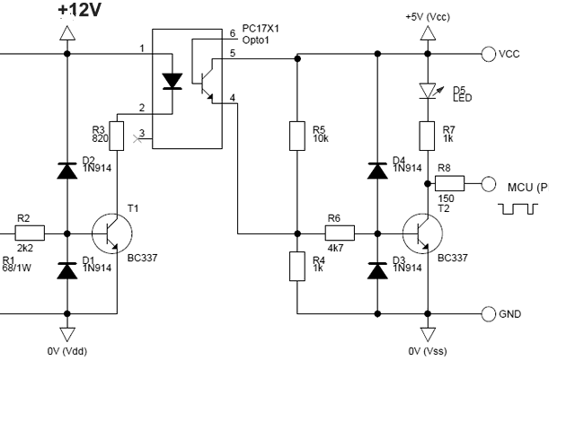

ich wollte um eine größere Schaltung zu testen erst mal einen Motor über
einen Optokoppler ansteuern.
Irgendwie klappt das nicht.
Hab im Anhang das Bild..
Vielleicht hat jmd. eine Idee wie das geht...
Danke.

Welches sind die Kenndaten des Motors? Spannung? Strom? Leistung?
Es fehlt eine Freilaufdiode über dem Motor.

ist der motor zu stark, dann ist der 4n35 zu schwach.
von Keller (Gast)
Ein 4N35 Optokoppler ist doch kein Leistungstransistor

von Wolfgang (Gast)
So jedenfalls nicht.
Wieviel Strom fließt durch die LED?
Welches CTR hat der Optokoppler?
Wieviel Strom braucht der Motor?
Wieviel Strom darf durch den Optokoppler fließen?
Die Fragen solltest du dir erstmal beantwoerten

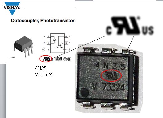

von Elna (Gast)
Müsste der Optokoppler 4N35 sein von Vishey.
https://www.vishay.com/docs/81181/4n35.pdf

*Wieviel Strom braucht der Motor?*
es wurden bei meinem Mulimeter bei dem Messbereich 10 A , 0,06 (A)
angezeigt
bei 5 V externer Spannung direkt am Motor.
Also sollten das 60 mA sein im Leerlaufbetrieb.
Bei einem kleineren Motor zum Vergleich wurden im Leerlauf 180 mA
gemessen.
*Wieviel Strom darf durch den Optokoppler fließen?*
IC 50 mA ?
das wäre ja für meinen versuch schlecht..
*warum leitet der Transistor denn nicht einfach?*
Oder ist der direkt kaputt gegangen durch die 60 mA und sperrt dann
direkt... das kann ja wohl nicht sein

von Karl B. (gustav)
so ein Motor hat einen Anlaufstrom, der höher liegt als der im
Dauerbetrieb "gemessene". Dann induktive Spitzen.
Optokoppler dieser Sorte nimmt man zur Potenzialtrennung in
Logikschaltungen und nicht zur direkten Ansteuerung von "Lasten".
Dafür sind sie in erster Linie nicht gedacht, ohne weitere Beschaltung.
Woher kommt dieser ominöse Schaltungsvorschlag eigentlich?

von (prx) A. K. (prx)
Elna schrieb:
> Denn 15 mA durch die LED sollten den
> doch durchlässig machen oder nicht?
In der analogen Elektronik gibts mehr als Ein und Aus. Ein CTR Wert von
100% bedeutet, dass der Transistor nur zu 15mA verpflichtet ist. Und das
auch nur ungesättigt, d.h. mit vielleicht 1-2V Vce.
> Vll. habe ich noch einen frischen Optokoppler.
Den alten könnte der Motor nicht nur über über die Belastung, sondern
auch dank der fehlenden Freilaufdiode erlegt haben.
von Pandur S. (jetztnicht)
> CTR > 100 %, DIP-6
VCE = 10 V, IF = 10 mA
4N35 CTRDC =  100 (Min)
Eine CTR bedeutet, der Transistor leitet 100% des LED Stromes. Das
waeren dann diese 10mA.
Man koennte einen Darlington Koppler verwenden, der aber viel mehr
Spannung verbraet. Diese haben CTRs von 600% oder so.
Aber ein Optokoppler ist hier sowieso falsch. Ausser, dass es dich hier
bewahrt hat den Arduino abzufackeln.
