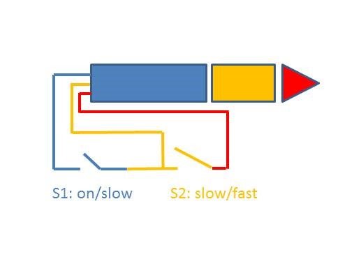

OP #5351457
Helmut K. schrieb:
> ob die in 2-polig hergestellt und in welchen Stückzahlen die abgegeben
> werden, musst du selbst mal recherchieren.
Ich habe da Blech erzählt, da keine Ahnung.
ich dachte zwei Anschlüsse am Schalter = 2-polig, was offensichtlich
nicht stimmt.
Es müssen ja ein oder zwei einpolige Schalter sein (SPST).
anbei eine Bild wie das zu dem Stereo-Klinkenstecker hinführt.
Gast #5352048
Das in Deiner Zeichnung ist "eigentlich" ein stinknormaler UM-Schalter.
Aber so wie gezeichnet stimmt was nicht:
Im Ruhezustand ist EINER immer geschlossen, welche 2 Schaltzustände
willst Du sonst erreichen...?
Den hier verwende ich öfter, hat ca.3mm Schalthub und geht so leicht,
dass Du mit dem Fuss wohl kaum spürbaren Widerstand empfindest.
Simpel zerlegbar und durch eine andere Feder könnte man den locker noch
leichgängiger umbauen.
https://www.ebay.de/itm/20Stks-8X8mm-Cap-Self-locking-Type-Square-Blue-Button-Switch-Control/232595674640
Zeichnung habe ich von einem Kollegen.
Ich glaube die Schalterstellung hat er nicht so genau genommen,
er wollte ja nur verdeutlichen, wie das am Klinkenstecker verlötet
werden muss.
Der S1 müsste ja eigentlich auch on/off heißen, bei off dreht sich
Leslie gar nicht mehr und kommt zur Ruhe.
Danke für den Ebay-Link. Wie tut man die 6 Kontakte dann verdrahten,
dass der Schalter als einfacher SPST-Schalter funktioniert?
Gibt es die Teile auch hierzulande? Dauert ja ewig aus China.
