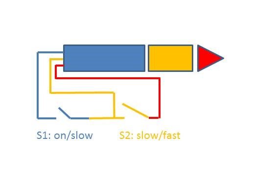

Ich habe da auch Blech erzählt, da keine Ahnung. ich dachte zwei Anschlüsse am Schalter = 2-polig, was offensichtlich nicht stimmt. Es müssen ja ein oder zwei einpolige Schalter sein (SPST). anbei eine Bild wie das zu dem Stereo-Klinkenstecker hinführt.

Frank H. schrieb: > > Brauche ich da gar kein Relais und kann da mein Stereo-Klinkenstecker > dran basteln? Doch leider benötige ich bei dem Schaltfolge-Konverter noch ein Standard-Relais dazu. Am Besten wären halt doch rastende einpolige SPST-Druckschalter, die durch leichtes seitliches Antippen mit dem Fuß auszulösen sind. Vielleicht geht ja schon so etwas: https://www.conrad.de/de/druckschalter-250-vac-1-a-1-x-ausein-r18-23a-2-h-rastend-1-st-706140.html 3N benötigte Druckkraft sollte doch machbar sein. Könnte man ja mal bestellen 2 Stück für ca. 4 EUR
