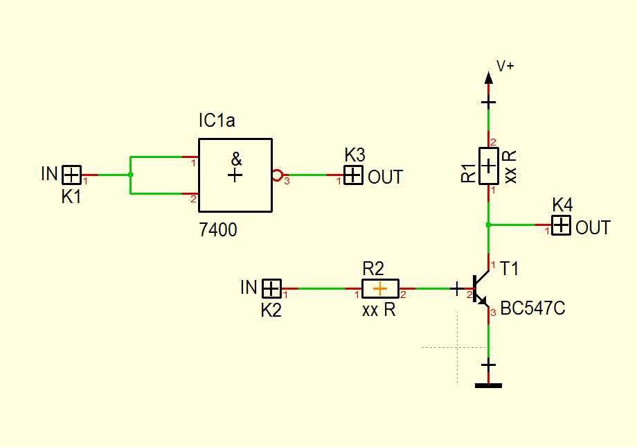

Moin Leute, ein Schmitt-Trigger vergleicht bei mir zwei Spannungspegel und gibt 5 V am Ausgang aus, sobald Vin größer ist als Vref. Leider habe ich nur einen Logik Baustein mit NANDS mit denen ich ein SR-Glied realisiert habe. Set und Reset sind dadurch aber Low-Aktiv. Wie kann ich es realisieren, dass bei 5 V Eingang ein Low Aktives Signal entsteht? Danke!
Nalgene schrieb: > Moin Leute, > > ein Schmitt-Trigger vergleicht bei mir zwei Spannungspegel und gibt 5 V > am Ausgang aus, sobald Vin größer ist als Vref. Leider habe ich nur > einen Logik Baustein mit NANDS mit denen ich ein SR-Glied realisiert > habe. Set und Reset sind dadurch aber Low-Aktiv. Wie kann ich es > realisieren, dass bei 5 V Eingang ein Low Aktives Signal entsteht? > > Danke! Hast Du noch ein Nand-Gatter übrig. Eingänge verbinden - schon negiert es. Andere Möglichkeit - NPN-Transistor, z.B. BC547, und ein Widerstand. Nebenbei bemerkt wäre es besser die Schaltung zu zeigen, anstatt sie in Textform zu erklären.

Wenn das Ding wirklich Spannungen vergleicht (ich kenne deine Schaltung nicht) - warum tauschst du dann nicht einfach die Eingänge für Vin und Vref???

Nalgene schrieb: > Wie kann ich es > realisieren, dass bei 5 V Eingang ein Low Aktives Signal entsteht? Invertieren mit weiterem Gatter oder Transistor...

Mani W. schrieb: > Sorry! Hab es übersehen... Habe ich mir gedacht, war auch nur spaßig gemeint;-) @TO 2 erwähnte Lösungsversuche anbei, das sollte reichen.
Jakob schrieb: > warum tauschst du dann nicht einfach > die Eingänge für Vin und Vref??? Das wär zu blöd, da braucht man ja keine zusätzlichen Bauteile. So billig kann das bestimmt nicht sein. MfG Klaus
