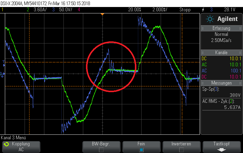

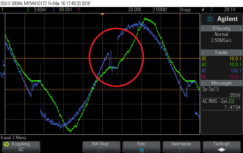

von Sven (Gast)
Ich habe den Steller mal angeschlossen in dem Bereich würde ich ihn
betreiben. Mir ist aufgefallen dass der Steller bei "Vollgas" keinen
durchgängigen Sinus hat, ist das immer so ?
Und ich dachte die Dinger gehen im Nuldurchgang aus, hier scheint es so
dass dieser später abschaltet oder gilt das für den Strom ?

von Dieter (Gast)
Eine Lücke von 2..3V ergäbe sich bereits durch den Triac, weil dieser
vorher nicht durchschaltet.
Beim Betrieb des Motors sind Strom und Spannung etwas verschoben. Das
wirkt sich auch auf den Triac aus. Für den Betrieb von Lasten mit
induktiven Anteilen, unter dieser Betitelung fällt der AC-Motor, gab es
daher für die Ansteuerungen ein Phasenschieberglied mit einer
RC-Kombination um dies halbwegs auszugleichen. Zuviel durfte man nicht
ausgleichen, da sonst beim Hochdrehen des Potis auf Volllast plötzlich
mit einem Sprung man in den Ausbereich kam.

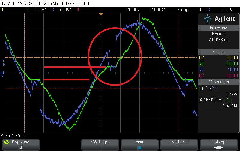

von Harlekin (Gast)
Super! Bilder von einer realen Schaltung. Interessieren würden mich noch
Kurven ohne Triac.
Ist es möglich den Motortyp zu ermitteln?
Der Triac benötigt eine Mindestspannung zum Zünden.
Der Motor verschiebt als induktive Last den Strom. Damit der Triac
ausgeht muss sein Strom null werden.
Was ich nicht verstehe, ist der Versatz zwischen den beiden Plateaus
(siehe Bild). Hat jemand eine Erklärung?
von Sven (Gast)
Es steht nur Ametek drauf. Das mit dem Plateu ist mir noch gar nicht
aufgefallen. Guter Einwand.
