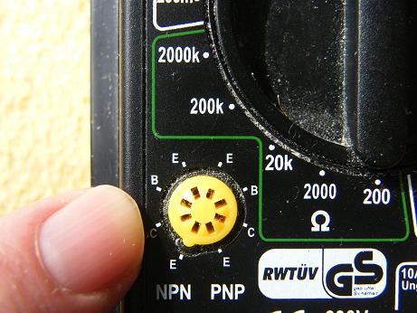

Und die kann man mit einer einfachen Prüfschaltung machen. Damals war
das Problem das Meßwerk.
Auch heute sollte man sich nicht auf Datenblätter verlassen. Sondern
selbst ausmessen.
Damals hatte ein Transistor aus dem Bastlerbeutel eine Stromverstärkung
von 20, ein anderer eine von 800.
Soviel sollte man schon einschätzen können, welche Werte ein Transistor
erreichen muß.

von oszi40 (Gast)
Sebastian schrieb:
> Wie macht ihr denn das ?
Auge ins Datenblatt!https://www.onsemi.com/pub/Collateral/BC546-D.PDF
oder besser messen. Im einfachsten Fall h21e mit dem billigen Multimeter
oder in einer passenden Meßschaltung.
Nebenbei wäre noch zu bemerken, daß Typen mit niedriger Stromverstärkung
oft die etwas höher CE-Durchbruchsspannung haben.
