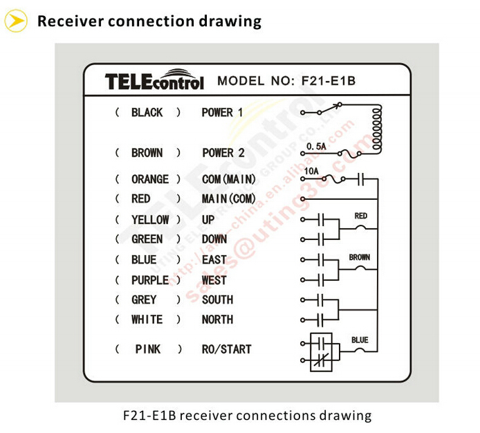

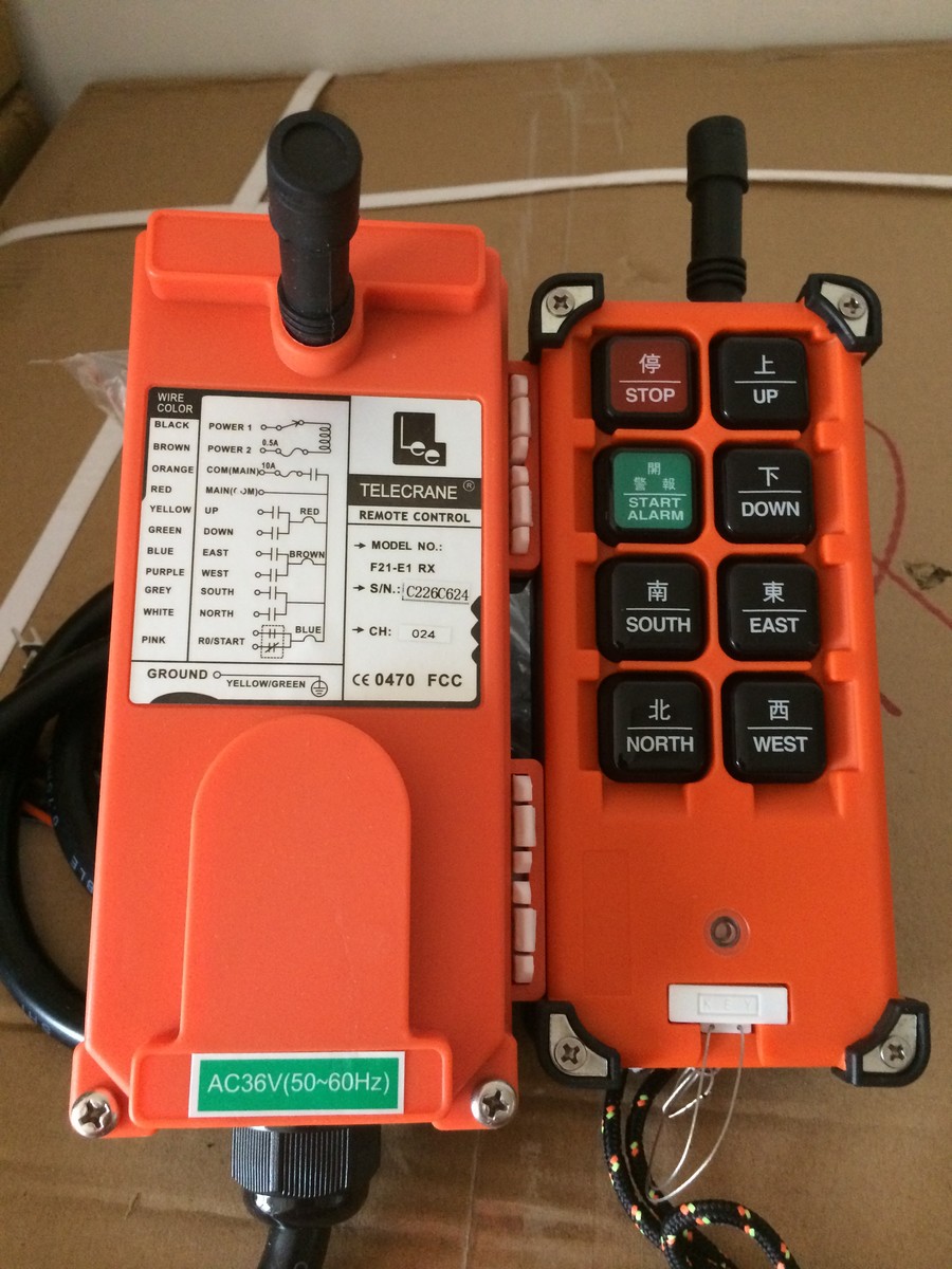

ich habe mir für einen Kran eine Funkfernbedienung gekauft(China Ware).
Auf dem Empfänger ist nun ein Anschlussplan abgebildet(siehe Foto).
Jedoch kann ich damit absolut nichts anfangen. Könnt ihr mit helfen?
Wieso soll ich Up/Down verbinden und dann über Rot?
Muss ich die Steuerung über Schütze laufen lassen?
Gruß und Danke
Patrick

von Burkhard W. (burkhard_w)
Hallo Patrick
Rot geht Platinenseitig an die Relais und gelb + grün findest Du im
Anschlusskabelstrang und sind die Ausgänge. Haben Deine Aktoren
unterschiedliche Betriebsspannungen kannst Du die Brücken Platinenseitig
auftrennen und versorgst dann über red/ brown/ blue jeweils separat.
von Patrick H. (patme)
Hi Burkhard.
Vielen Dank für deine schnelle Antwort.
Also sollen die Kondensatoren im Schaltplan ein Relais darstellen?
Was meinst du mit "Platinenseitig"?
Gruß und danke
Patrick
von Reinhard #. (gruebler)
Die "Kondensatoren" sind Schließerkontakte, wie es in
Kontaktplannorm üblich ist. Der letzte Kontakt, mit dem
Querstrich, ist ein Öffner.
