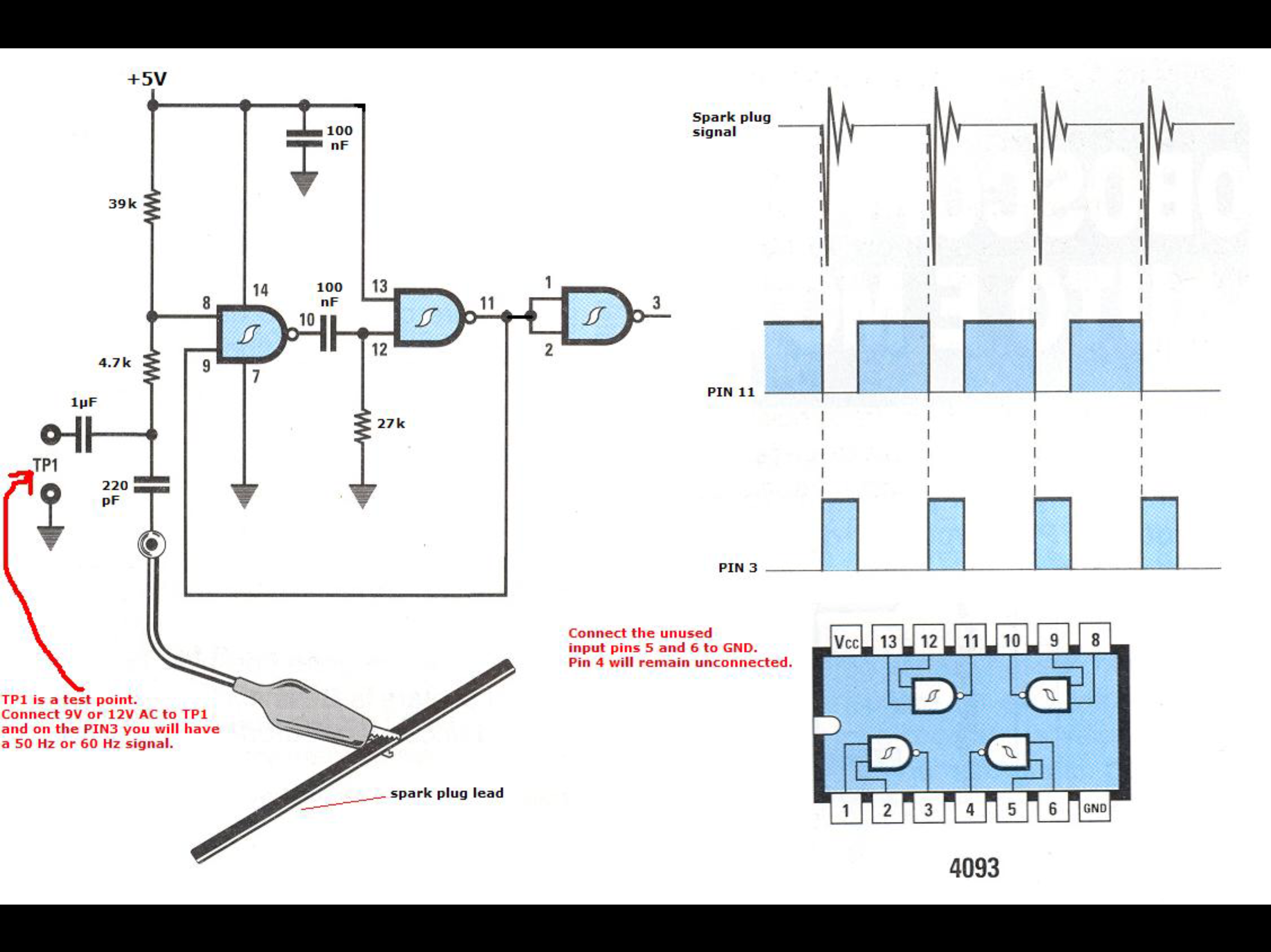

Hallo Leute, ich möchte versuchen, Zündsignal am Zündkabel von der Zündspule induktiv abzugreifen. Ich habe dazu (unter anderen) ein Schema wie im Anhang gefunden. Soweit so gut, aber wo soll das andere Ende der Wicklung um den Zündkabel angeschlossen werden? Einfach in Luft stehen lassen? Danke Patrik
Ja, mit einer Wicklung ums Zündkabel wird des Signal kapazitiv abgegriffen.
> ich möchte versuchen, Zündsignal am Zündkabel von der Zündspule > induktiv abzugreifen. Nein. Du moechtest das nicht. Du moechtest es kapazitiv auskoppeln weil induktiv zu langsam waere. > Soweit so gut, aber wo soll das andere Ende der Wicklung um > den Zündkabel angeschlossen werden? Einfach in Luft stehen lassen? Welche Wicklung? Ich sehe da keine Wicklung. Ich sehe da die gewendelte Platte eines Kondensators. Olaf
Olaf schrieb: > > Welche Wicklung? Ich sehe da keine Wicklung. Ich sehe da die gewendelte > Platte eines Kondensators. > > Olaf Mein Gott! :( Was glaubst Du, wäre passiert, wenn er geschrieben hätte: "Ich habe dazu die gewendelte Platte eines Kondensators um das Zündkabel gewickelt." Da wärest Du der Erste gewesen, der darüber wieder kluggeschissen hätte. Blödes Gesülze immerzu... SCNR
> Was glaubst Du, wäre passiert, wenn er geschrieben hätte: "Ich habe dazu > die gewendelte Platte eines Kondensators um das Zündkabel gewickelt." Keineswegs. Das weise ich entschieden zurueck. :-) Dann haette man vielleicht schreiben koennen das es einfachere Methoden gibt wo man nicht immer wickeln muss. Ich hab fuer so eine Anwendung einfach ein Stueck Kupferrohr laengs durchgesaegt, Kupfer deshalb weil es sich leichter loeten laesst, und dann diese beiden Stuecke in eine Waescheklammer eingeklebt. So kann man es einfach ueber ein Kabel klemmen wenn man es braucht. Wo wir im uebrigen gerade am verbessern sind, ich glaube das die Schaltung nicht gerade besonders toll ist. Die Klemme am Kabel stellt mit dem Zundkabel selber ja einen Kondensator da. Jetzt verwendet man idealerweise noch einen zweiten nach Masse als kapazitiven Spannungsteiler. Dort kann man dann einen runtergeteilten Teil der Spannung abgreifen und irgendwie weiterverarbeiten. Ausserdem wuerde ich noch ein Monoflop vorsehen. Ich glaub naemlich nicht das diese Schaltung pro Zuendung nur einen IRQ ausloesen wird. Olaf

Olaf schrieb: > Ich hab fuer so eine Anwendung einfach ein Stueck Kupferrohr laengs > durchgesaegt, und dann diese beiden Stuecke in eine Waescheklammer > eingeklebt. So kann man es einfach ueber ein Kabel klemmen. Diese Methode ist nur für ein transportables Messgerät sinnvoll. Für einen fest eingebauten Drehzahlmesser ist der rumgewickelte Draht (gewendelte Platte eines Kondensators :-) besser geeignet. > Ausserdem wuerde ich noch ein Monoflop vorsehen. Das war früher zum Bau von analogen Drehzahlmessern unbedingt nötig. Wird das Signal direkt in einen µC eingespeist, (schliesslich sind wir hier im µC-Unterforum) kann auch dieser die weitere Konditionisierung übernehmen.

> Für einen fest eingebauten Drehzahlmesser ist der rumgewickelte > Draht (gewendelte Platte eines Kondensators :-) besser geeignet. Man koennte noch die Frage aufwerfen ob es dann nicht noch besser waere das Steuersignal vor der Leistungsstufe an der Zuendung abzugreifen. > (schliesslich sind wir hier im µC-Unterforum) kann auch dieser > die weitere Konditionisierung übernehmen. Noe, du bist im "µC & Elektronik" Forum. Da kann ein bisschen Elektronik doch nicht schaden. :-) Klar, man kann da jetzt Programmtechnisch den grossen Aufriss machen, mir erscheint aber ein Monoflop einfacher. Aber darf natuerlich jeder fuer sich entscheiden. Ist bestimmt eine tolle Sache wenn man mit dem Laptop vor dem Auto sitzt und seine Interruptroutine optimiert. Olaf

Pat R. schrieb: > ich möchte versuchen, Zündsignal am Zündkabel von der Zündspule induktiv > abzugreifen Das macht wenig Sinn, denn der Spannungssprung am Zündkabel ist zwar hoch was eine kapazitive Abnahme problemlos erlaubt, aber der Strom ist sehr gering und würde durch jeden Abnehmer nur in 1 Windung durchgeführt werden, das ist also kaum messbar. Pat R. schrieb: > Ich habe dazu (unter anderen) ein Schema wie im Anhang gefunden. Das nimmt den Spannungssprung kapazitiv ab. C1 ist überflüssig. Die Restschaltung kann aber nur als Prinzpschaltbild verstanden werden, es fehlen alle Bauteile die die Schaltung zuverlässig funktionieren lassen würden. who schrieb: > ich hab mal die Schaltung im Anhang gefunden Auch nicht besser. Nur eine gelegentlich funktionierende Prinzpschaltung. Richtig ist bei ihr aber die Skzizze die den Spannungsverlauf beim Zündfunken beschreibt. Pat R. schrieb: > Und das wollte ich mir am Osci anschauen Dann solltest du gar keine solche signalverfälschenden Schaltungen aufbauen, sondern dein Scope direkt an die Zündleitung halten. Es reicht per Krokodilklemme auf die Isolierung aufgeschnappt, aber Tastspitzen haben die Krokoklemme i.A. nur am Masseanschluss, also den Haken vom Tastkopf an ein um das Zündkabel gewickelten Blankdraht (nicht als SPule, sondern Kondensatorplatte) geklemmt, wenn die Zündkabel nicht abgeschirmt sind. http://www.biat.uni-flensburg.de/msc/arbeitenallgemein/zsarbeiten_oszi.htm

> Das mit dem Kupferrohr wäre wohl eine bessere Lösung. Ich habe nun ein > Problem auf meinem Motorrad und wollte auf die Schnelle etwas basteln, > womit ich mit dem Osci messen kann, was/ob am Zündkabel zu sehen ist. Dann ist deine im Internet gefundene Schaltung leider total unbrauchbar. Du solltest dir dann schon eine Klemme basteln wie ich es vorgeschlagen habe, mit einem zweiten Kondensator nach Masse. Nicht nur das dies bequemer ist, die Kapazitaet des Aufnehmer hat natuerlich Einfluss auf das Ergebnis. Wenn du deinen Draht jedesmal anders um die Zuendspule wickelst wird das nicht unbedingt besser. Den Wert des zweiten Kondensator kann ich dir so aus dem Kopf nicht mehr sagen. Ich wuerde sagen irgendwas in der Gegend 22 oder 47nF idealerweise ein Kondensator von besserer Qualitaet (WIMA) und so 100V. Parallel dazu eine Z-Diode sagen wir mal 24 oder 39V fuer dein Oszi falls dir mal die Masseklemme abfaellt. Und von da dann ein RGRG174 zum Oszi. Damit hab ich mal erfolgreich einen Blick auf die Zuendung meiner Kawasaki geworfen. Olaf p.s: Machst du dabei signifikante Fehler kann es sein das dein Oszi danach einen Eingang weniger hat .-)
