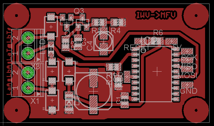

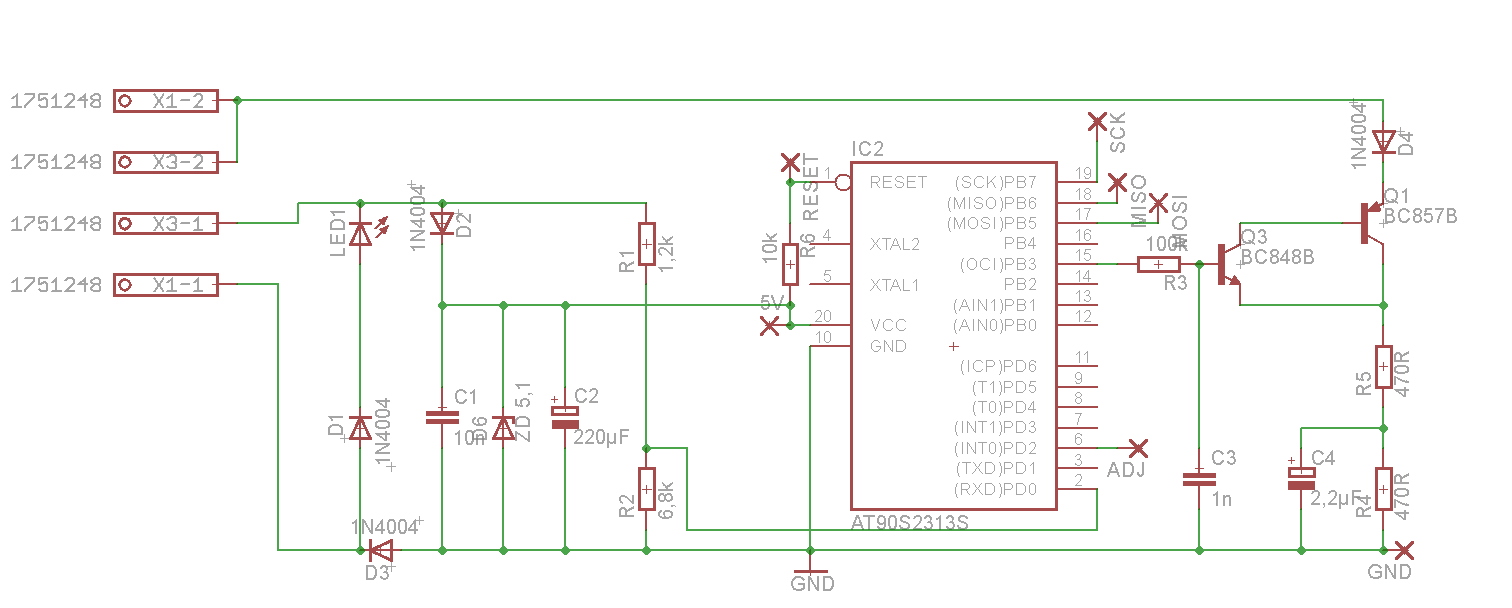

von Jan R. (justus_jonas)
Mein Vater hatte vor ein paar Jahren auch das Problem mit dem W48 an
einer "modernen" FritzBox. Daraufhin bin ich hier damals im Forum auf
einen IWF->MFV Konverter gestoßen. Der ist recht simpel aufgebaut und
passt auf eine 46 mm x 26 mm Platine. Anbei der Schalplan und mein
damaliges Layout. Falls interesse besteht, lässt sich der Sourcecode
sicherlich auch noch irgendwo auffinden.

von Peter D. (peda)
Axel S. schrieb:
> Das geht nur dann einfach, wenn der Konverter eine eigene
> Stromversorgung hat. Mit einem passiv eingeschleiften Konverter ist es
> zwar auch möglich, wird aber häßlich aufwendig.
Warum soll das aufwendig sein?
Der MC läßt einfach nach jeder Schleifenunterbrechung den Strom für
~200ms weiter fließen. Seine VCC gewinnt er durch Reihenschaltung mit
dem Telefon. Eine Z-Diode parallel zum MC begrenzt die VCC auf 3..5V.

von Peter D. (peda)
Axel S. schrieb:
> Eben weil der µC in Reihe liegt, kann er die Unterbrechung der Schleife
> nicht verhindern.
Z.B. über einen AQY214 eine Z-Diode parallel zum Telefon, deren
Z-Spannung etwas über dem Spannungsabfall des Telefons liegt.
Oder den W48 über W2 und Lb anschließen, dann kann man an La gegenüber
W2 die Wahlimpulse abgreifen. Einer der obigen Links macht das so.

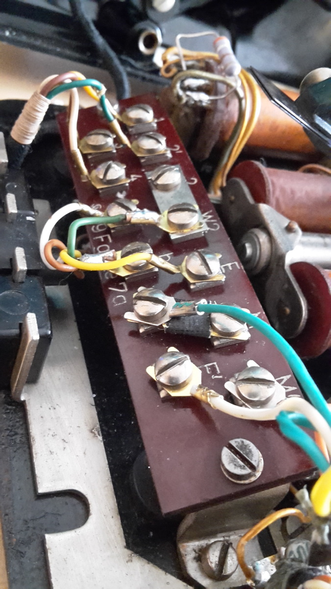

von Tom B. (tom2003)
Ich habe festgestellt, dass der Höhrer bei meinem W48 nur dreipolig
angeschlossen war. Dazu war auf dem Klemmbrett ein Anschluss für "M" und
ein Anschluss für "F" gebrückt.
Habe dann den Höhrer 4 polig angeschlossen, und nun geht auch die
Impulswahl an der 7490 einwandfrei.
Die Fritzboxen sind wirklich klasse.

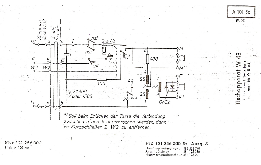

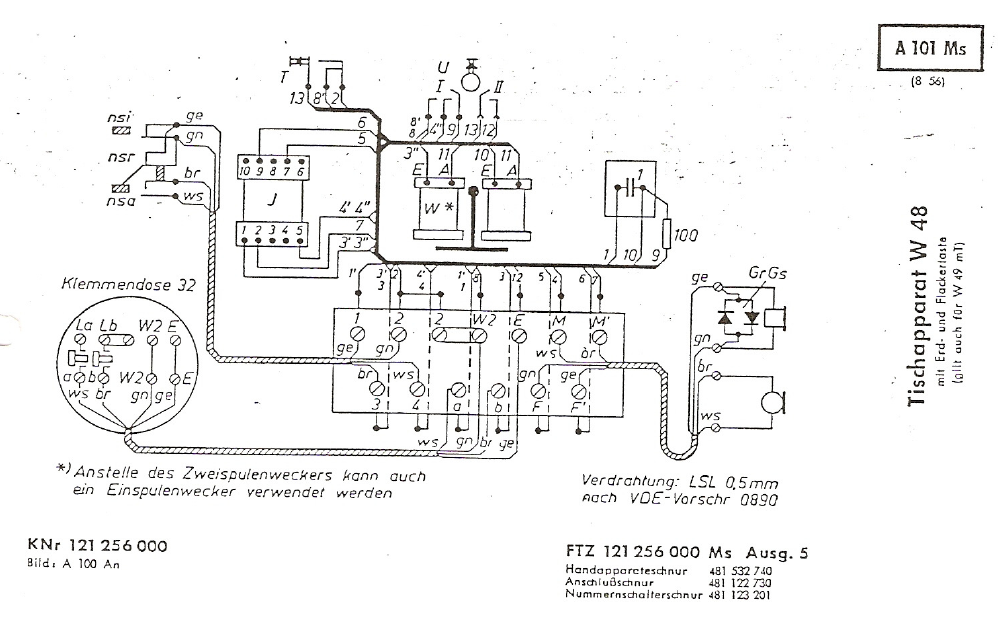

von Ach Du grüne Neune (Gast)
mniss76 schrieb:
> Leider habe ich von Fernmeldetechnik überhaupt keine Ahnung. Ich werde
> mich mal auf die Suche nach nem Fachmann machen.
Hier der Telephon-Stromlaufplan vom Tischapparat W48. Vielleicht hilft's
ein wenig?

von Franz S. (franz_90)
Hast du den Code noch zur Hand?
