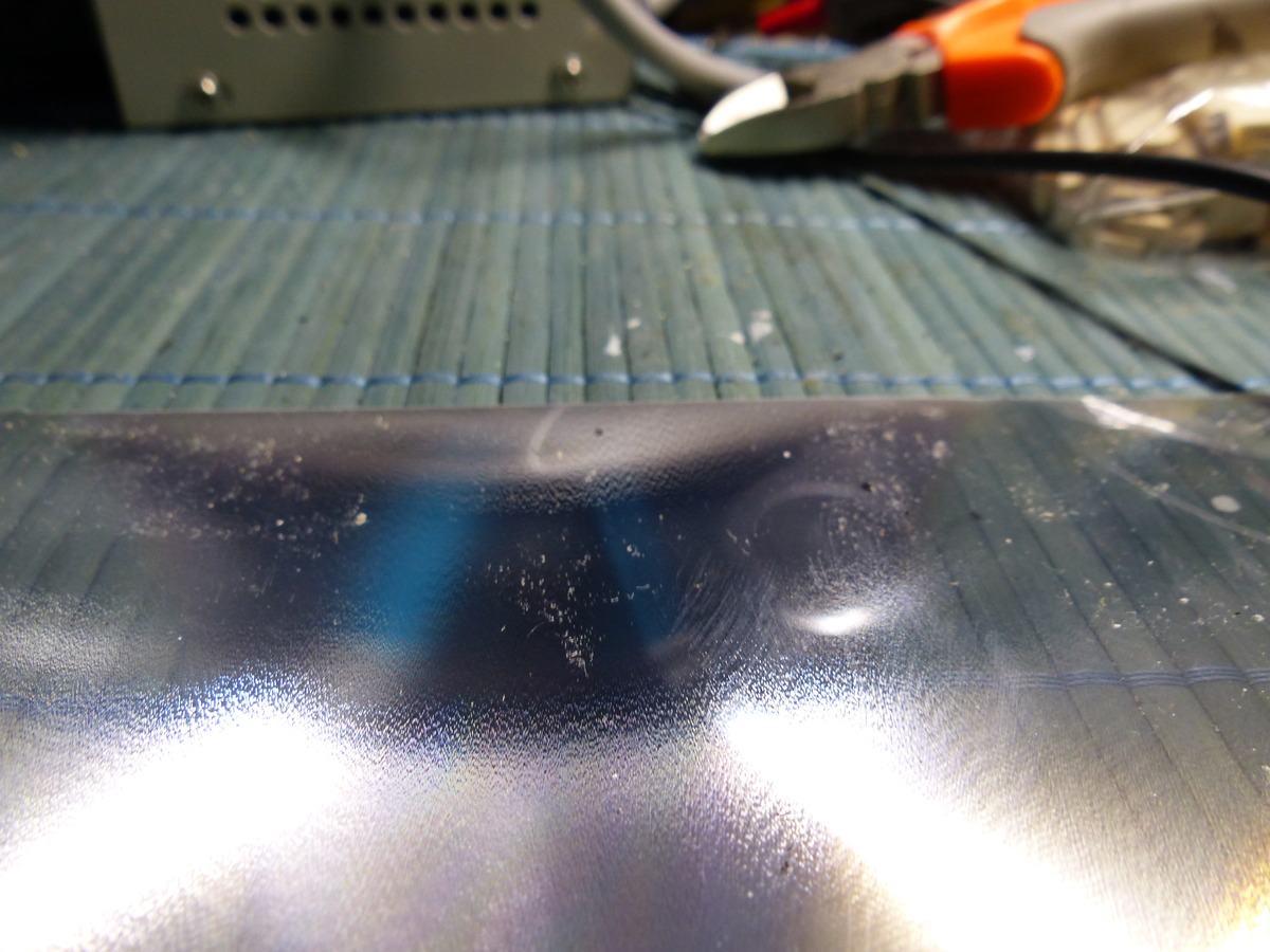

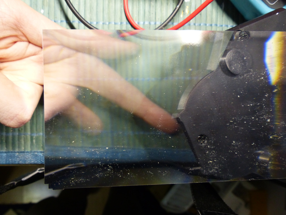

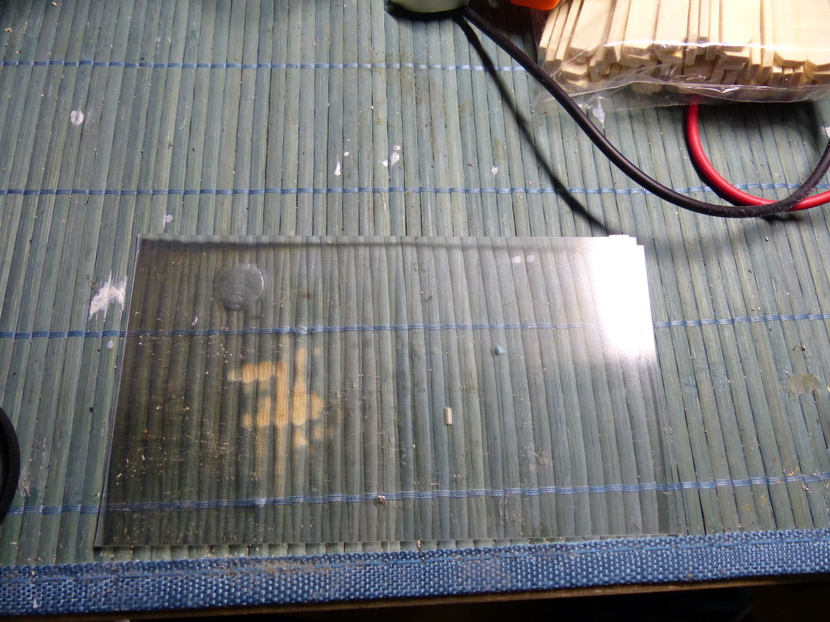

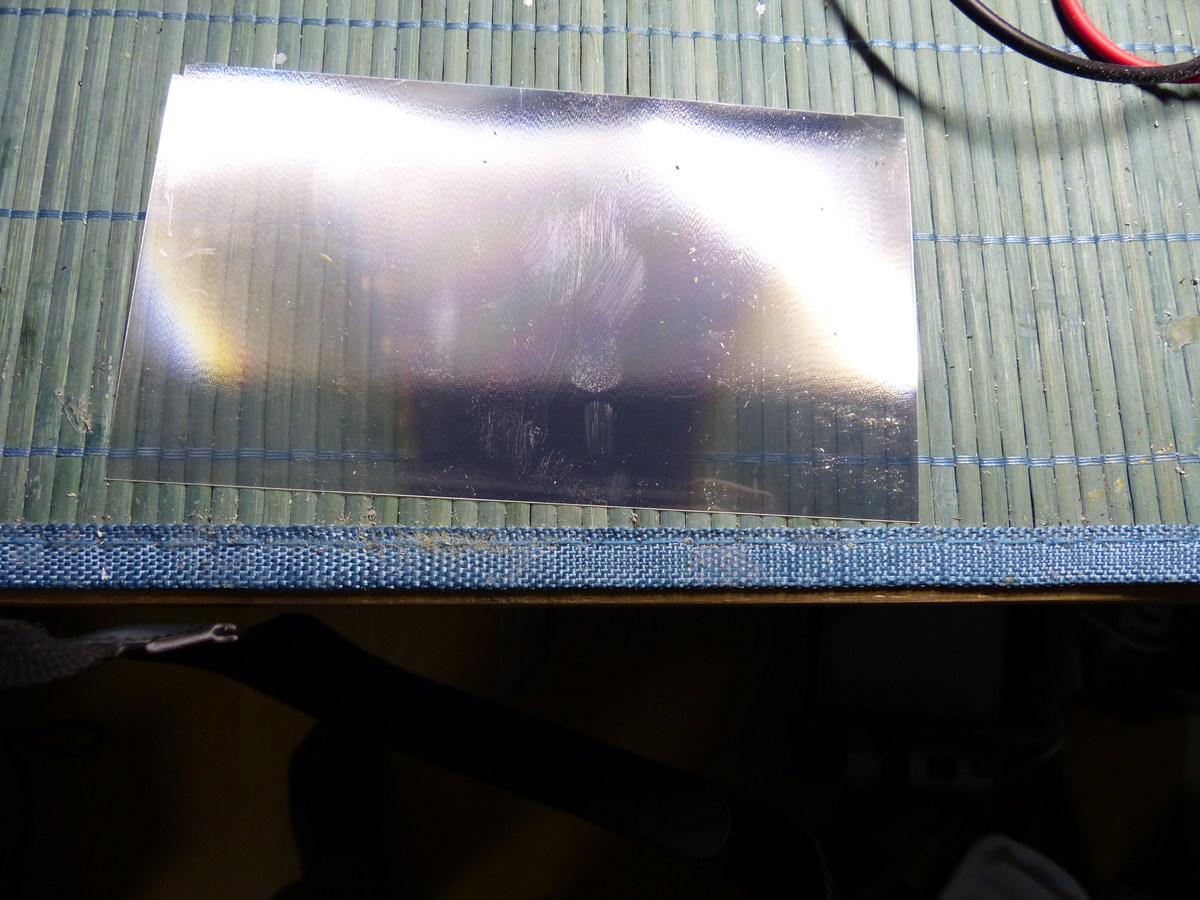

Hallo Community, nicht ganz sicher wo das rein passt, darum im aktivsten Unterforum... Bitte verschieben wenn notwendig, vielen Dank! Hab den LC Bildschirm eines digitalen Fotorahmens zerlegt und zwischen der Lichtquelle (ein EL-Panel) und dem Farb-LC-Schirm, die Folie von den Bildern gefunden. Das Teil macht echt seltsame Efekte. Flach auf etwas gelegt ist sie mit eienr Seite praktisch perfekt durchsichtig (Erstes Bild), von der anderen Seite stark spiegelnd (zweites Bild). Wenn man durch schaut, sieht man einiges doppelt (drittes Bild) und von ganz nahem betrachtet ist die Spiegelschicht wellig (viertes Bild). Was könnte dies sein und wie heisst sowas? Polarisationsfolie? Ist es denkbar dass dies das sehr difuse Licht der Quelle (da sind nämlich noch 2 gleichmäßig weisse Filter davor, also offensichtlich um das Licht zu streuen) wieder paralell macht um die Pixel scharf abbilden zu können? Denke grad daran weil ich genau sowas für ein Projekt bräuchte. Schon mal vielen Dank :)

Die Polarisationsfolien sind auf das Display aufgeklebt. Die Folie, die Du da liegen hast, ist eine Diffusorfolie in der Art einer Fresnel-Linse. Sie sorgt für eine gleichmäßige Lichtverteilung des Backlights.
Ah danke, das ist schon mal ein Stichwort! Wenn ich nach Diffusorfolie suche, finde ich eher Milchglasfolien (von denen auch 2 hinter dem Display waren), aber denke du hast trotzdem Recht, auch was den Zweck angeht. Für mein Experiment werd ich wohl probieren müssen.

Heinz R. schrieb: > Um zu testen ob es ein Polfilter ist, schneide die Folie in 2 Hälften, > lege sie aufeinander, drehe eine der beiden. > Das Ganze müsste dann bei einer 90° Drehung dunkel / durchsichtig werden Dafür muss er sie aber nicht zerschneiden! Wolfgang R. schrieb: > ..ist eine Diffusorfolie in der Art einer > Fresnel-Linse. Sie sorgt für eine gleichmäßige Lichtverteilung des > Backlights. Das denke ich auch! Sieht jedenfalls stark danach aus!
