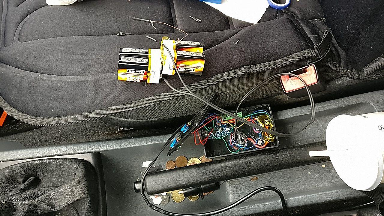

Kathrin B. schrieb: > Hier das Ergebnis: Nach ca. 50min Warten ist mein kleiner 1,4l Benziner > BJ 2004 klaglos angesprungen. Damit kannst Du im Zirkus auftreten;-) PS: Deine kleiner Benziner wäre auch so wieder angesprungen, erzähls aber niemandem weiter..

Bär Lusconi schrieb: > Was hast Du da für eine Schaltung mit Arduino Pro Mini in der schwarzen > Kiste? Bestimmt eine Autobatterieladezustandsüberwachung...
Bär Lusconi schrieb: > O.T. > Was hast Du da für eine Schaltung mit Arduino Pro Mini in der schwarzen > Kiste? Die Schaltung verzehnfacht die Leistung der 9 Volt Blocks. Hoffentlich liest jemand vom ADAC mit. Die Methode ist die Rettung wenn zukünftig eAutos mit leeren Akku auf der Autobahn liegen bleiben. Einfach 4 Stück 9 Volt Blocks angeschlossen - und schon kann die Fahrt weitergehen. Achim B. schrieb: > Bär Lusconi schrieb: >> Was hast Du da für eine Schaltung mit Arduino Pro Mini in der schwarzen >> Kiste? > > Bestimmt eine Autobatterieladezustandsüberwachung... Ist auch wichtig, sonst kommt es noch zur Überladung...wenn so 9 Blocks einmal in Fahrt kommen......

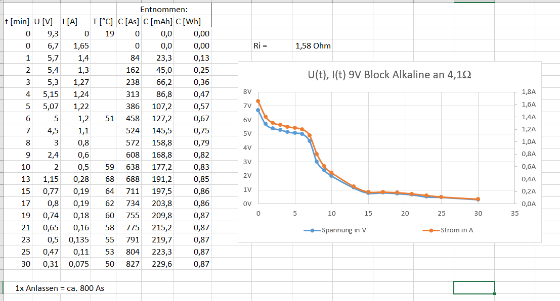

Hab mal eine vermessen, frei zur individuellen Interpretation
Jörg R. schrieb: > Miss mal die Spannung an der Batterie bei 1A Last. Die bricht sofort > drastisch ein. Ja, genau. Bricht ein, aber der Strom bleibt doch erstaunlich lange ziemlich hoch. Wenn ich das grob überschlage sind es mehr als 2 Ampere länger als 400 Sekunden. Glaubst du nicht? Habe ich ausgemessen. Sogar mit Temperatur. Die Varta Industrial wurde einmal mit zwei 20 W Halogenlampen und einmal mit drei 20 W Halogenlampen belastet. Die Lampen waren jeweils parallel geschaltet. Die y-Achse links ist die Temperatur, die rechts der Strom und die x-Achse die Zeit in Sekunden.

Kathrin B. schrieb: > Hab mal eine vermessen, frei zur individuellen Interpretation Gustl B. schrieb: > Jörg R. schrieb: >> Miss mal die Spannung an der Batterie bei 1A Last. Die bricht sofort >> drastisch ein. > > Ja, genau. Bricht ein, aber der Strom bleibt doch erstaunlich lange > ziemlich hoch. Wenn ich das grob überschlage sind es mehr als 2 Ampere > länger als 400 Sekunden. Glaubst du nicht? Habe ich ausgemessen. Sogar > mit Temperatur. Die Varta Industrial wurde einmal mit zwei 20 W > Halogenlampen und einmal mit drei 20 W Halogenlampen belastet. Die > Lampen waren jeweils parallel geschaltet. > > Die y-Achse links ist die Temperatur, die rechts der Strom und die > x-Achse die Zeit in Sekunden. Hallo Kathrin, hallo Gustl, ich bin noch skeptisch, aber mein Interesse ist geweckt? Vorab, ich bin nach wie vor der Meinung dass das Auto nach einiger Wartezeit auch ohne das 9 Volt Batteriepack angesprungen wäre. Wenn tatsächlich diese Lösung zum Erfolg geführt hat war es sehr grenzwertig. Unabhängig davon möchte ich mich bei Kathrin für meine anfängliche Skepsis entschuldigen? Ich dachte wirklich das geht in Richtung Troll. Leider kann ich die Beiträge die in diese Richtung gehen nicht mehr löschen. @Gustl In Beiden Diagrammen kann mann erkennen das die Stromkurve nahezu prötzlich einbricht, und zwar dann wenn die Temperatur sehr hoch ist. Ich werde wohl doch selber etwas messen, vor allem weil mich das Thema Batterien sehr interessiert. Gruß Jörg

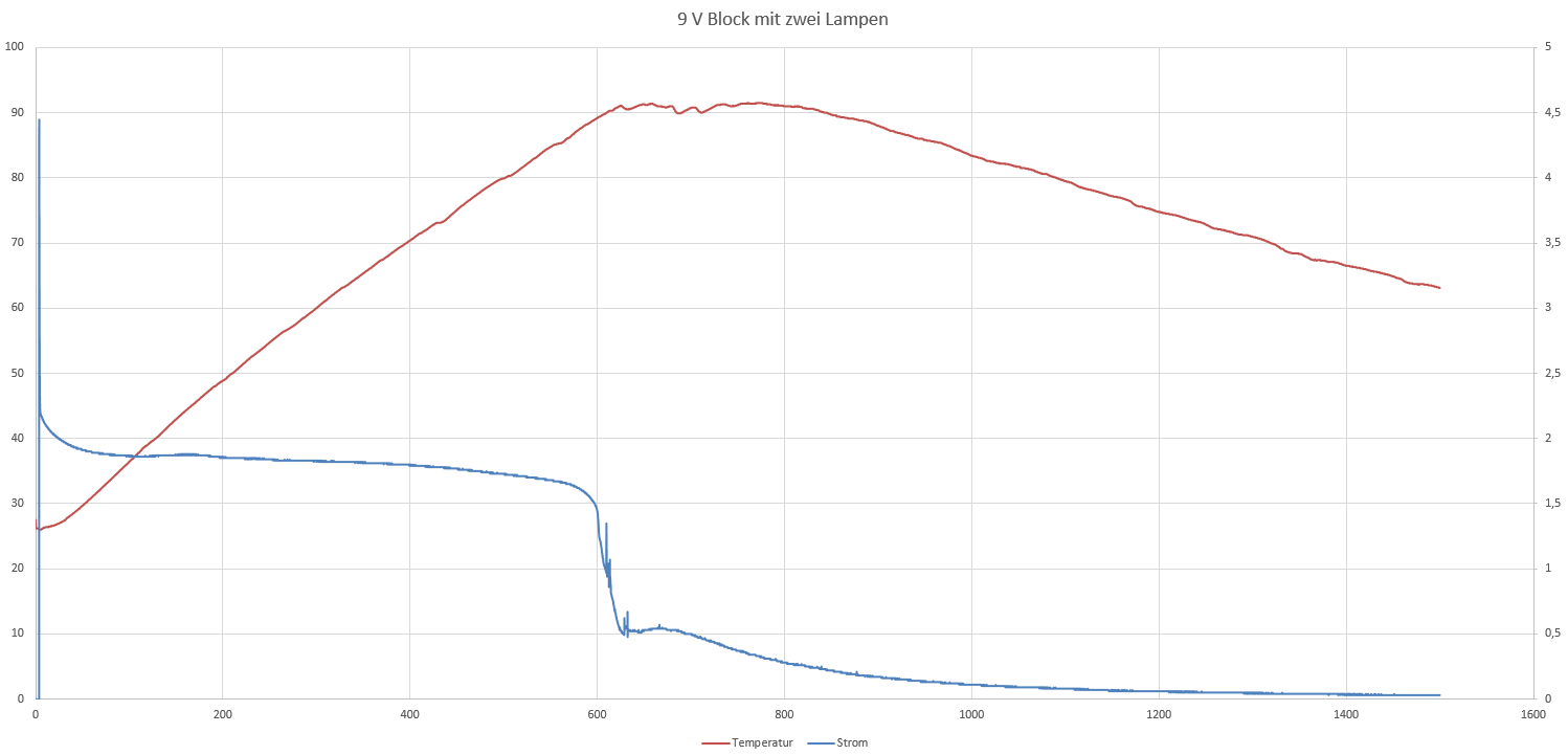

Hallo, also ich habe das eher durch Zufall gemessen, für ein Jugend forscht Projekt hier an der Schule. Ist auch schon etwas her. Nun, der Strom bricht ein, aber das hat glaube ich nichts mit der Temperatur zu tun, weil der ja auch vei geringerer Belastung und niedrigerer Temperatur einbricht. Die Temperaturkurve ist eine Folge des Stromes, denn der heizt die Batterie. Also solange der Strom hoch ist wird die immer wärmer und wenn der Strom dann zusammenbricht kann sie wieder abkühlen. Daher ist eben auch der Temperaturpeak da wo der Strom einbricht. Tja, ob man damit ein Auto starten kann weiß ich nicht. Aber es steckt halt doch etwas Energie drinnen. Direkt starten geht nicht, aber vielleicht umladen in die Autobatterie. Gut, da verliert man etwas, aber anders geht es wohl nicht wenn überhaupt.

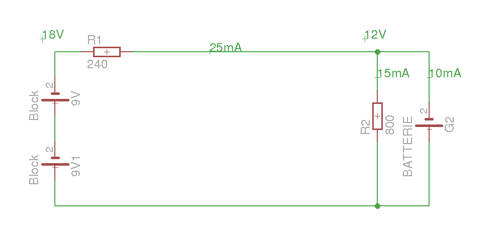

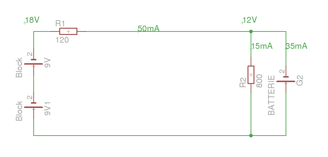

Hier mal den Schaltplan, damit man sieht wie ich das meine. R2 soll der "Entladewiderstand" der Selbstentladung darstellen. Innenwiderstand der Autobatterie mal vernachlässigt. Wenn wir bei 50mA Entladestrom angelangt sind, dann gehen noch verloren: R1: 0.3W (6V * 0.05A) R2: 0.18W (12V * 0.015A) bei einer Abgabeleistung der 9V Batterie von 0.9W Sind hier ca. 50% Wirkungsgrad Rechnen wir mal mit 500mA: R1: 3W (6V * 0.5A) R2: 0.18W (12V²/800 Ohm) bei einer Abgabeleistung der 9V Batterie von 4.5W Sind hier ca. 30% Wirkungsgrad. Und das immer unter der Annahme, daß die 9V Blöcke diese Ströme unter diesen Bedingungen auch liefern können. Ansonsten ist der Innenwiderstand höher und es fallen noch mehr Verluste an R1 ab. OK, 10% waren doch etwas niedrig angenommen. Aber wenn die Batterie nur noch 0.1W abgeben kann, geht die gesamte Leistung in R2. Und das ist bei 15mA der Fall. Danach ist die Selbstentladung größer als der Ladestrom der Batterie. Mehr als 20% der Kapazität sind das bestimmt nicht
zurück, o.k. auch der Selbstentladestrom des Akkus ist ja unabhängig von der Nachladung gegeben, würde als auch weiter den Akku entleeren, was zu einem Nachfließen des zweifellos marginalen Ladestromes vom Höheren potential zu niederen Potential führte. Die Differenz der Urspannungen wird ja nie selbst dann nich wenn wir auch den parasitären Selbstentladestrom aufgehoben auch dieser Zellen berücksichtigen. Egal wie klein der Strom wird er kann sich nur asymptotisch dem Grenzwert nähern nicht aber umkehren oder nur Null werden. Dazu braucht es keiner aus den fingern gesogener Beispielrechnung sondern das Verstehen des Prinzips und der Physik und Mathematik dahinter. mach eine Simulation, wenn du es nicht glaubst. Aber selbst dein Beispiel ist haarsträubend vereinfacht und nur annähernd bis unzutreffend. Natürlich ist das Tüpflesscheißerei, aber die Aussage "Schluss" ist halt falsch. Es ist kein Wasser das da fließt. Ich hatte dich schon zuvor verstanden. Namaste
Bearbeitet durch User
Nätürlich ist das eine vereinfachte Rechnung. Wir haben nämlich nur Entladekurven des 9V Blocks mit konstanten Strom. Die Selbstentladung des Akkus ist relativ unabhängig vom Ladezustand (jdedenfalls wenn man die hier zugrundeliegende Miniladung des 9V Blocks annimmt.) Und ja, wenn die Selbstentladung des Akkus größer ist als der Strom den der 9V Block liefern kann, dann wird der Akku wieder entladen. Mach doch mal ein besseres Rechenbeispiel mit Ersatzschaltbild wie Du es Dir vorstellst.
