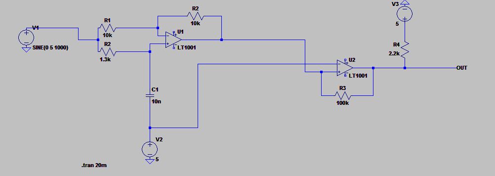

ich bin am rätseln, um welche OPV Schaltung es sich bei U1 handelt bzw.
wie ich die Spannung am Ausgang von U1 ,bzw am nicht invertiernden
Eingang an U2 berechne.
Außerdem... was bringt mir der Kondensator C1?
Vielen Dank für eure Hilfe!

Die Frage ist eher was sollen V2 und V3 darstellen. Eine künstliche
Masse?
Und was soll die seltsame Verschaltung von U2. So ist das nur ein
Komparator ohne Hysterese und R3 setzt nur den Eingangswiderstand er
Schaltung herunter.
Oder ich bin auf einem völlig falschen Dampfer.
Wo ist die Schaltung her?
Hausaufgabe?

Der verringert die Verstärkung bei niedrigen Frequenzen,
also hat die Schaltung Hochpasscharakter.
Oberhalb der Grenzfrequenz, (R1+R2)/R1.

Die Schaltung ist eine Aufgabe aus der Uni. V2 und V3 sind
Gleichspannungquellen mit jeweils 5 Volt.

Dann poste die ganze Aufgabe mit allen Infos. SO ist das ja ein erst mal
nur ein Spice Schaltbild, beliebig verknotet gezeichnet und ggf.
beliebig unsinnig.

Das ist ein Hochpaß.
Der ist ein wichtiger Bestandteil. Ohne den wäre es kein Hochpaß.

Ja -- und zusammen mit R1 und R2 wird das schätzungsweise
ein Allpass.
R3 ist mMn Schwachsinn. Die fehlende Speisung für die OPVs
nervt auch.

Die Schaltung um U1 herum ist ein Allpass.
https://en.wikipedia.org/wiki/All-pass_filter
Also ein Filter, dass eine frequenzahhängige Phasenverschiebung erzeugt.
Die Verstärkung ist 1, also kommt an U1 ein Sinus mit 1000Hz und 5V
Amplitude raus, also minimale Spannung -5V, maximale +5V.
Dieser Sinus wird von U2 mit V2 (+5Volt) verglichen.
Da dieser Pegel gerade so erreicht werden kann, wird kaum was sinnvolles
rauskommen. Mit Glück kurze Pulse.
R3 soll wohl für eine Hysterese sorgen, dazu fehlt aber ein weiterer
Widerstand zwischen U1 und U2.
V3 und R4 haben eigentlich garkeine Funktion.
Desweiteren fehlen die Versorgungsspannungen für U1 und U2. Schliesst
man +-15V an, simuliert LTspice das auch vernünftig.
Wenn diese Schaltung so an der Uni als Aufgabe gestellt wurde, wundert
mich manches nicht mehr...
Uwe

Ob da was raus kommt, hängt wohl von Lust und Laune der Offsetspannung
von U2 ab. Für irgenein reproduzierbares Verhalten sollte wenigstens V2
auf einen sinnvollen Wert gesetzt werden.
Da gehört bestimmt noch eine Textaufgabe dazu.
So eignet sich die Schaltung bestenfalls als warnendes Beispiel.

Die Schaltung sieht aus als ob sie falsch abgezeichnet wurde. Achte auf
die + und - Anschlüsse an den EIngängen der Operationsverstärkern.
Zum simulieren musst du den Opamps noch ein Versorgungsspannung geben,
z. B. +15V und -15V.
