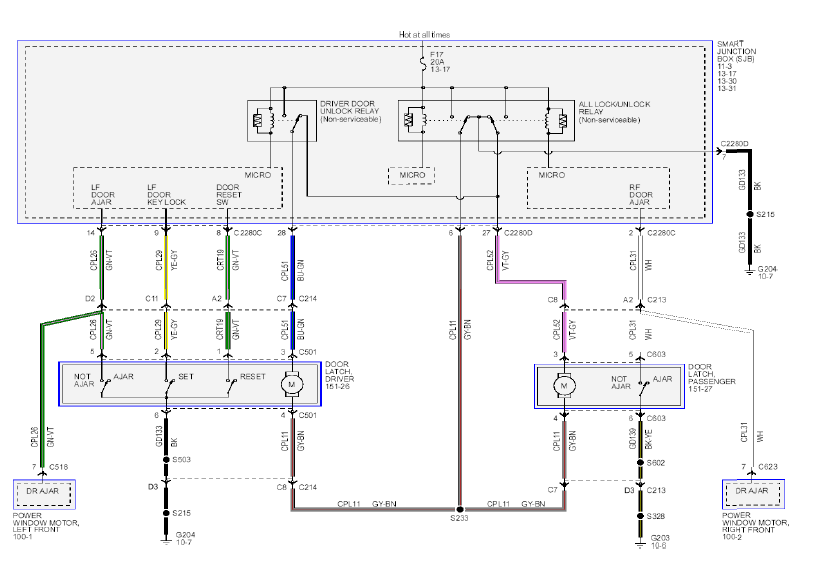

Hallo, ich habe folgendes Problem. Ich möchte einen LED Logoprojektor in meine Autotür integrieren. Nun habe ich zum Schalten Dauerplus, Dauerminus und den Türschaltkontakt. An dem Türschaltkontakt liegt eine Verbindung zu Minus an, wenn die Tür zu ist. Im Anhang befindet sich noch ein Schaltplan dazu. Nun habe ich mir überlegt ein Kfz-Relais zu nehmen um das Signal zu invertieren. Das funktioniert auch, jedoch wäre das Relais dauerhaft angezogen wenn die Tür zu ist (das ist sie ja eigentlich die meiste Zeit) und würde sich so sehr stark erhitzen. Eine andere Überlegung war der Einsatz von einem Mosfet als Öffner. Jedoch habe ich mit Halbleitern nicht so viel Erfahrung und wäre über jede Hilfe dankbar. Eventuell gibt es ja schon eine Fertige Schaltung die ich bis jetzt nicht gefunden habe. Viele Grüße Daniel
Türendschalter schalten gewöhnlich, wie in diesem Fall auch, gegen Masse. Normalerweise besteht die Masseverbindung wenn die Türe geöffnet ist, d.h. wenn die Türe zu ist, öffnet der Kontakt. Kann man auch problemlos nachmessen. Invertiert werden braucht da nichts.
Danke für die schnelle Antwort. Ich habe den Kontakt bereits nachgemessen und der schaltet auf Masse, wenn die Tür geschlossen ist. Ich dachte auch erst das er öffnet, wenn die Tür geschlossen ist.
Daniel G. schrieb: > An dem Türschaltkontakt liegt eine Verbindung zu > Minus an, wenn die Tür zu ist. Und sonst? > Nun habe ich mir überlegt ein Kfz-Relais zu nehmen um das Signal zu > invertieren. Das funktioniert auch, jedoch wäre das Relais dauerhaft > angezogen wenn die Tür zu ist (das ist sie ja eigentlich die meiste > Zeit) und würde sich so sehr stark erhitzen. Warum sollte sich ein Relais erhitzen, wenn es dauerhaft angezogen hat. Das ist eine Frage des Stromes und den kann man zurückfahren, sobald es geschaltet hat. Stromsparender könnte man das allerdings mit einem Transistor, wahlweise bipolar T. oder MOSFET, erledigen.
Ist da was getaktetes auf dem Türkontakt? Wenn ja, muss man das erstmal in gleichmässigen Highpegel wandeln, wenns nicht getaktet ist, reicht vermutlich ein Sourcefollower mit dem Gate am Türkontakt.

Ne getaktet ist da nichts, der Anschluss wird nur auf Masse gezogen,
Danke für die vielen und schnellen Antworten, ich hab das Problem jetzt
anderweitig gelöst.
Daniel G. schrieb: >> Ist da was getaktetes auf dem Türkontakt? > Ne getaktet ist da nichts, der Anschluss wird nur auf Masse gezogen, > wenn die Tür geschlossen ist Es gibt noch einen zweiten Zustand, der zu betrachten ist: Tür offen!
