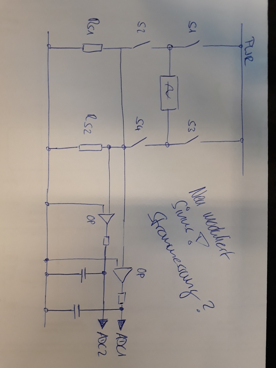

Hallo Zusammen, Hab da mal eine Frage :-) Meine Skizze im Anhang... Wir haben mit einer Vollbrücke (PWM 10kHz Ansteuerung) bis anhin "DC" Spannungen moduliert und den entsprechenden Strom gemessen. Wir verwenden einen Controller der ATMEL SAM4S Serie... Die Filtergrenzfrequenz nach dem OP liegt momentan bei ~160Hz. Wie sieht das ganze aber nun bei der Modulierung von einer Wechselspannung aus (zB Sinus 50Hz)? Welche Möglichkeiten gibt es um mit dem bestehenden Aufbau (Skizze) einen AC Strom zu messen/rechnen? Muss hierbei über die ADC Konfiguration was gemacht werden? Bis anhin konnten wir zyklisch über unsere Applikation abfragen. Ist nun ein Abgleich zwischen PWM und ADC Trigger nötig? Danke im Voraus für eure Hilfe! MfG Max

Egal wie die Schalter S1 bis S4 schalten, es fließt immer ein Gleichstrom durch R51 und R52. Da die beiden Widerstände sowieso parallel geschaltet sind, können sie auch durch nur einen Widerstand ersetzt werden, dann wird auch nur noch ein OP benötigt.

Ach Du grüne Neune schrieb: > Egal wie die Schalter S1 bis S4 schalten, es fließt immer ein > Gleichstrom durch R51 und R52. Wenn S2 und S4 offen und S1 und S3 geschlossen sind, fließt kein Strom durch die Widerstände! Ach Du grüne Neune schrieb: > Da die beiden Widerstände sowieso > parallel geschaltet sind, Das dürfte wohl ein simpler Zeichenfehler in der Skizze sein. Max B. schrieb: > Ist nun ein > Abgleich zwischen PWM und ADC Trigger nötig? Sicher! Der ADC muss mit der PWM synchronisiert werden.
Da hat sich wohl ein Zeichnungsfehler eingeschlichen... Natürlich ist jeder Widerstand separat pro Halbbrücke und auf einen OP geführt! Wir möchten den Messwiderstand nicht in Serie zum Leistungspfad sondern gegen Masse. Wir haben zwei Messwiderstände gesetzt um auch den Strom in "Freilauf" messen zu können (S2/4 geschlossen, S1/3 offen) zB. bei induktiven Lasten. Bei der Umsetzung der Abtastung ADC für AC Signale happert es aber nun ordentlich... Harlekin schrieb: > Welcher Wert soll es sein Ieff, I_scheitel oder i(t)? Wir benötigen den Effektivwert. Falls I_scheitel erfassen mit ADC einfacher... Wäre dies für uns auch eine Möglichkeit zu rechnen. Thomas E. schrieb: > Sicher! Der ADC muss mit der PWM synchronisiert werden. Wie geht man bei einer solchen synchronisation vor? Welche Mechanismen auf Controller Ebene können hierfür verwendet werden? Grüsse Max

Max B. schrieb: > Habe eine Last mit Induktivität. Also haben wir beispielsweise eingeschaltet einen Strom durch S1 und S4, somit eine positive Spannung an RS2 (zunehmend). Im ausgeschalteten Zustand den Freilaufstrom durch die Dioden in S2 und S3 sowie eine negative Spannung an RS1 (abnehmend). Für den effektiven Laststrom müssen die Momentanwerte (RS2 und RS1) quadriert, über die Zeit integriert, gemittelt und schlussendlich die Quadratwurzel gezogen werden. Konsequenzen: OP muss mit negativen Spannungen klar kommen. Oder negative Spannung abklemmen und Kurvenverlauf rekonstruieren. max. Abtastung 1MHz => Grenzfrequenz Verstärker 500kHz reicht dies um den Strom genügend aufzulösen? => Stromverlauf untersuchen

Harlekin schrieb: > Also haben wir beispielsweise eingeschaltet einen Strom durch S1 und S4, > somit eine positive Spannung an RS2 (zunehmend). Im ausgeschalteten > Zustand den Freilaufstrom durch die Dioden in S2 und S3 sowie eine > negative Spannung an RS1 (abnehmend). Da wäre es wohl geschickter, je nach Polarität der aktuellen Halbwelle entweder S2 oder S4 permanent einzuschalten und die jeweils andere Halbbrücke mit PWM zu steuern. Dann wechselt der Strom durch den jeweiligen Widerstand nicht die Richtung im PWM-Takt.
