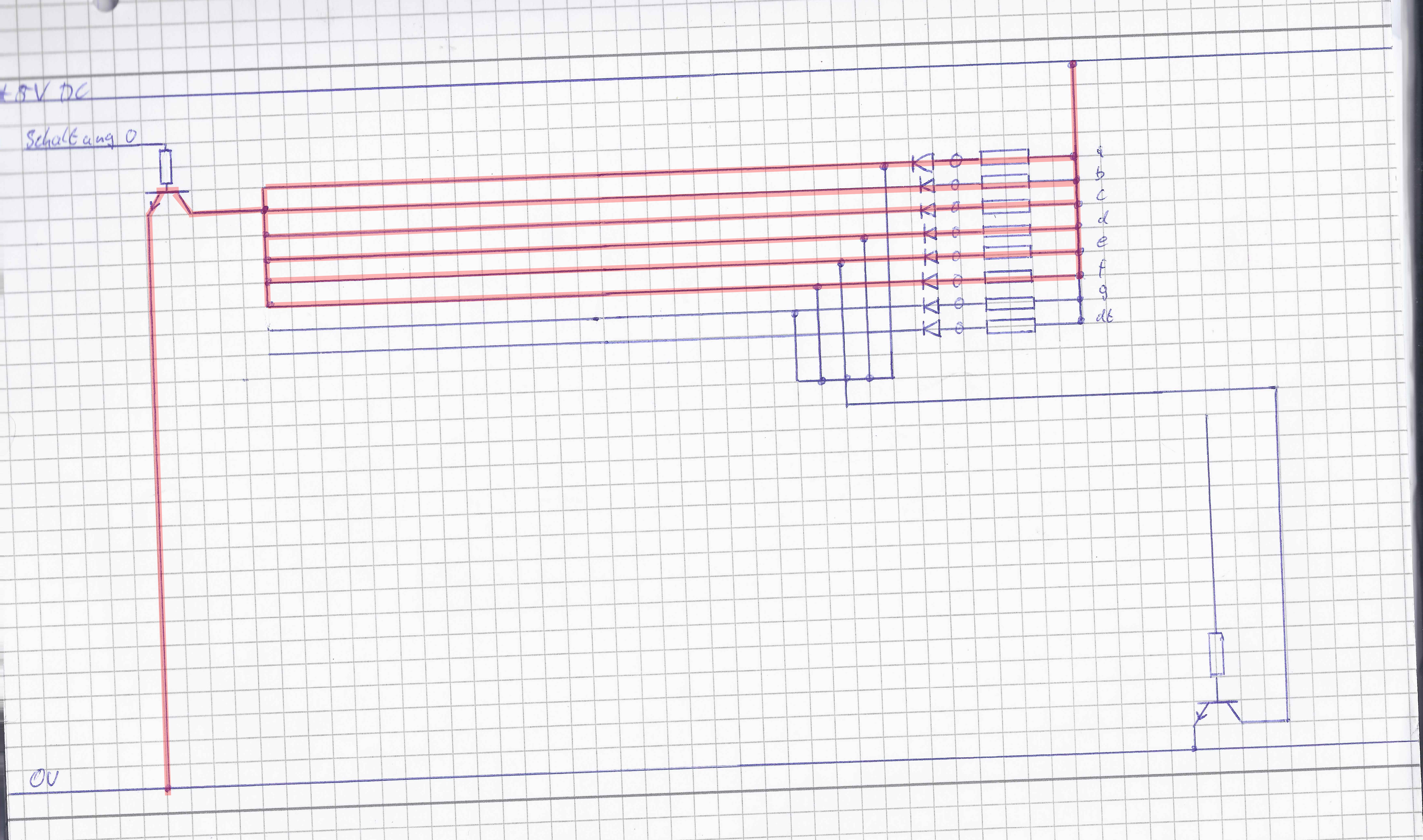

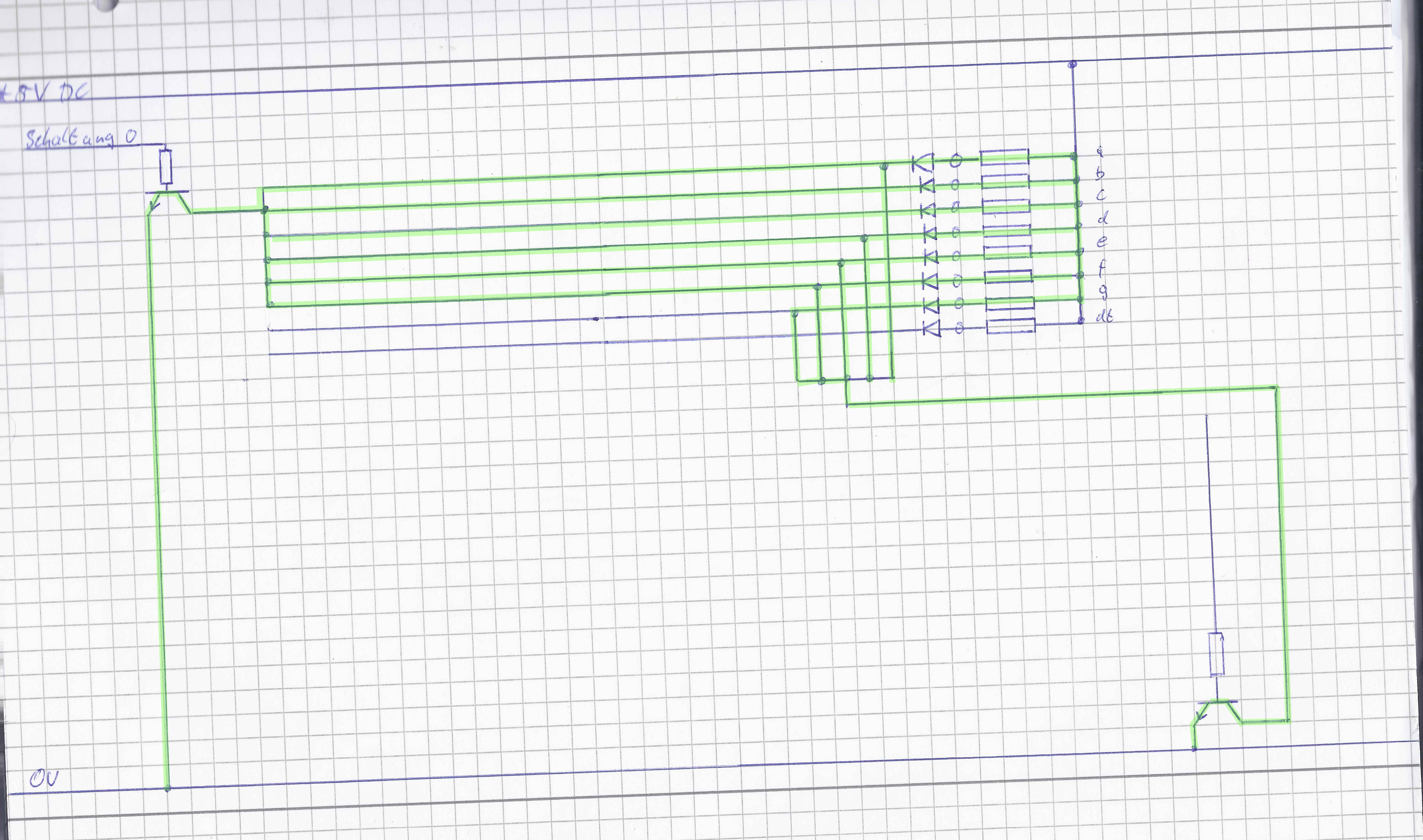

Moin Leute, ich habe die Aufgabe bekommen, eine 7-Segmentanzeige für ein Fahrstuhlmodell zu basteln. Hierbei darf ich nur TTL bzw. CMOS ICs verwenden (zudem nur NANDs und NORs für die Umwandlung). Die Umwandlung von BCD auf Binär ist bereits erledigt. Hierfür habe ich 5 mal den DM74LS00 und 4 mal den DM74LS10 verwendet. Mein Problem ist nun die Ansteuerung der vier parallel geschalteten Anzeigen. Diese haben eine gemeinsame Anode. Ich hatte mir gedacht, ich nehm mir einfach ein paar Transistoren und verwende diese als Schalter um quasi ein Register zu schalten (mit den Signalen der BCD-Umwandlung) Beim Ausdenken der Verschaltung ist mir dann aber aufgefallen, dass ich mit der Idee alle Segmente gleichzeitig zum leuchten bekomme, wie im Anhang (grün) zu sehen. Da man bei uns in der Berufsschule nichts zu Transistoren, Dioden, etc. und deren Beschaltung erzählt und unser Ausbilder aktuell nicht zur verfügung steht hoffe ich nun hier Hilfe zu finden.

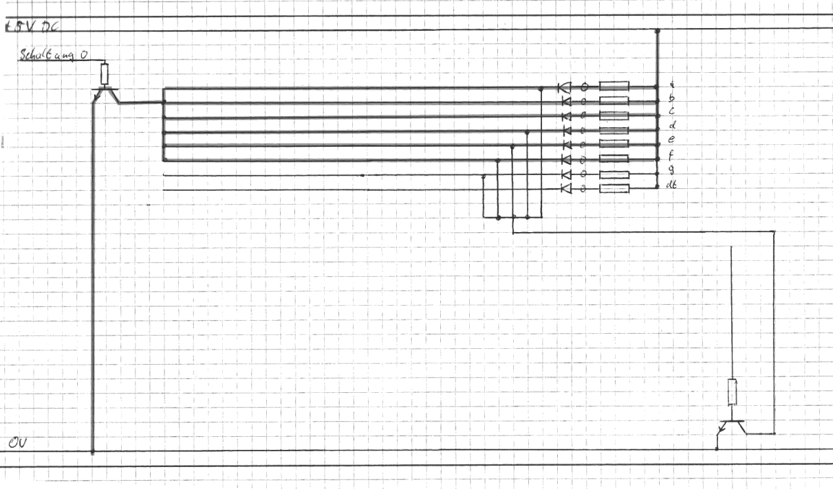

Du musst noch normale Dioden in jede Leitung zu den Transistoren einbauen, um die gegenseitige Beeinflussung der LEDs zu unterbinden.
Mauz L. schrieb: > Diese haben eine gemeinsame Anode Die Anzeigen in deinem Schaltplan haben eine gemeinsame Kathode. Gemeinsame Anode wäre besser. Anoden auf +Üb Widerstand vor jedes Segment. Gleiche Segment-Widerstände zusammenfassen und mit einem NPN-Transistor nach Masse ziehen. >Du musst noch normale Dioden >in jede Leitung zu den Transistoren >einbauen Quark

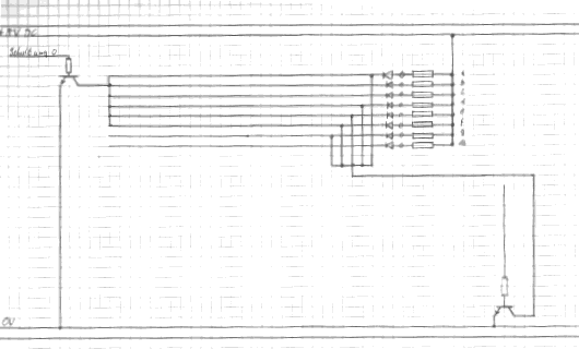

Hi, kann zwischen den beiden Zeichnungen keinen Unterschied feststellen. Die Segmente sind übrigens nicht vollständig beschaltet. ciao gustav P.S.: Axel S. schrieb: > Und wie hast du es eigentlich geschafft, ein 10MB png für eine eine > Strichzeichnung zu verbraten? Das ist wahrscheinlich die Auflösung des Smartphones. 7MB x 4MB

Sorry aber die Schaltung ist Quatsch, wenn der transistor für die "0" die Segmente "a" - "f" nach MAsse zieht, was passiert dann mit dem Segment "g" da ja über die Leitung an den anderen Transistor mit Leitungen für die Segmente "a", "d" - "f" vebunden ist? Ah jetzt kommts, die Segment gehen alle an. Da ist noch erheblicher Entwicklungsbedarf.
Sorry, war noch nicht mit dem Post fertig :) Die Lösung für das problem sind wie bereits MAWin schrieb Dioden in den Leitungen zu dem Transistoren (Kollektor). Und zwar bevor du sie zusammenführst.

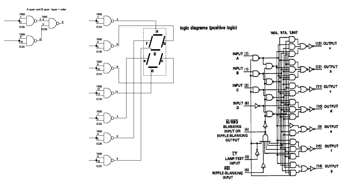

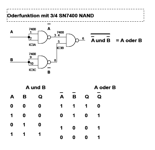

Hi, diskret einen Siebensegmentdecoder aufzubauen, ist im Link gezeigt: (Der Titel DCF77 ist etwas irreführend, aber man findet dort den Vorschlag, wie man es mit Widerständen und Transistoren aufbauen kann.) https://sophisticatedcircuits.wordpress.com/category/empfangerbasteln-dcf77/ Dann, wenn nur mit SN7400 gearbeitet werden soll, muss man nach DeMorgan, mehrere NANDs zum Oder zusammenschalten. Und entsprechend hoch wird der Aufwand. dazu das Bild. Mauz L. schrieb: > Die Umwandlung von BCD auf Binär ist bereits erledigt. Du meinst, wie pro Stockwerk der zugehörige BCD-Code generiert wird? Dann eben die "Oder" entsprechend kaskadieren. Immer daran denken, klassisches TTL hat Fan out 10, d. h. ein Ausgang kann 10 Eingangsstufen treiben. Aber Fan-In höchstens 2. ciao gustav

MaWin schrieb: > Du musst noch normale Dioden in jede Leitung zu den Transistoren > einbauen, um die gegenseitige Beeinflussung der LEDs zu unterbinden. batman schrieb: > Dioden zählen i.a. nicht dazu. Also, ich würde es mit Dioden machen. Egal was der Lehrer hinterher zu meckern hätte. Wenn er es nicht akzeptiert, Plan B rausholen und statt der Dioden die Oder-Schaltung mit SN7400 einbauen. ciao gustav
