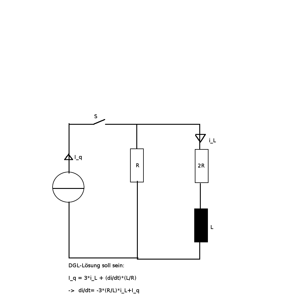

Moin allerseits, ich habe eine RL-Schaltung und versuche die DGL aufzustellen. Für t>0. Bei t=0 schließt S. Ich komme nicht auf die Formel I_q=3*i_L-(di/dt)*(L/R) Kann mir da wer helfen? Danke!
Allenfalls mal eine Zeichung erstellen, mit allen I(t)'s, U(t)'s drauf, und unten anschreiben was du bisher erreicht hast. als Hilfe : Iq(0) fliesst nur durch R, daher ist Uq(0)=Iq*R

Hey Sabberalot, danke für deine Antwort. @Sabberalot @harlekin Ich bin auch auf deinen Ansatz gekommmen, dass I_q nur durch R fließt, weil die Spule im Einschaltmoment ja ein unendlich großer Widerstand ist, oder? Dann habe ich aufgeschrieben, dass die Spannung an R gleich der beiden Spannungen an der Spule und an 2R sein muss. Mit einer Masche komme ich dann auf I_q = 2*i_L+(di/dt)*(L/R) Diese 3 bleibt mir leider immer noch ein Rätsel...
Die Formel ist auch unsinnig und falsch!
Hey Mike, wie wäre denn die richtige Lösung dafür? EDIT: Okay^^

Wie erwähnt wurde, kann eine Maschengleichung geschrieben werden (da ist ein '+' rechts).
Diese kann durch R dividiert und in die gewünschte Form
gebracht werden. Die Lösung lautet z. B. wie folgt.

Hey Xeraniad, wie kommst du auf den linken Therm: R*(I_q-i_L) wieso wird dder Spulenstrom abgezogen? Das verstehe ich nicht ganz..
Der R in der Mitte erhält an Strom gemäss Knoten-Gleichung "Iq = ir(t) + il(t)" nur was von Iq übrig bleibt: ir(t) = Iq -il(t).

Hey Xeranaid, okay. Danke, jetzt habe ich es verstanden. Ich habe den Strom über R vergessen mit einzuberechnen. Gruß!

Werner S. schrieb: > I_q=3*i_L-(di/dt)*(L/R) Fragen zur Notation: Ist mit di/dt eigentlich dI_q/dt gemeint? Warum ist in i_L das "i" klein und in I_q groß?
mh schrieb: > Werner S. schrieb: >> I_q=3*i_L-(di/dt)*(L/R) > > Fragen zur Notation: > Ist mit di/dt eigentlich dI_q/dt gemeint? Wie schon jemand geschrieben hat, die Formel ist falsch. Das sollte die erste Ableitung von i_L nach t sein. > Warum ist in i_L das "i" klein und in I_q groß? I_q ist eine Konstantstromquelle, d.h. konstant. i_L ist eine variabler Strom, eine Funktion von t.

Werner S. schrieb: > Ich bin auch auf deinen Ansatz gekommmen, dass I_q nur durch R fließt, > weil die Spule im Einschaltmoment ja ein unendlich großer Widerstand > ist, oder? Diese Eselsbrücke ist beim Aufstellen der DGL hinderlich. Stur die Knotenregel und die Maschenregel anwenden. Eventuell hilft es, sich die L und C als Widerstände vorzustellen. Anschliessend setzt man die entsprechende Beziehung zwischen u und i ein.
(Nicht nur) ganz alte Karnickel hätten bei der Schaltung https://www.mikrocontroller.net/attachment/360531/chaltung.png die Stromquelle I_q und den Widerstand R in eine Ersatzspannungsquelle umgewandelt und dann weitergerechnet ...
