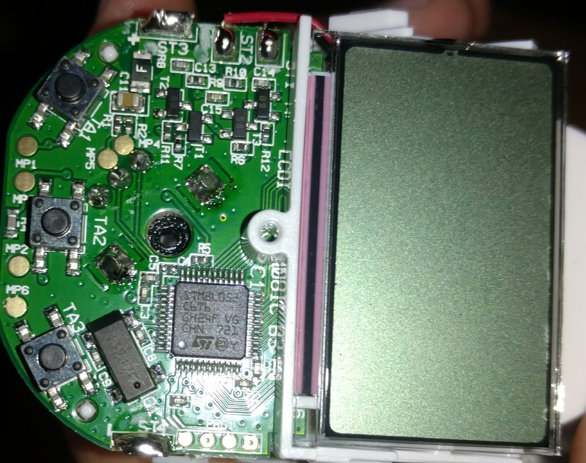

Ich hab heute ein Heizkörper Thermostat eqiva Model N in einem 2Hand
Laden für 1€ bekommen, bei dem offensichtlich die Batterien ausgelaufen
sind. Hab mir gedacht für 1€ Motor + Getriebe warum nicht.
Egal, daheim angekommen erstmal neue Batterie eingelegt und es
funktioniert.
Hab es dann geöffnet um es einer Komplettreinigung zu unterziehen und
dann sehe ich dass es ein STM8L052 C6T6 GH21F VG CHN721 mit Prog1
Schnittstelle auf dem Board gibt. Mir fehlt eine Funktion zum
einschalten für X,X Stunden auf eine bestimmte Position.
Also habe ich danach gegoogelt und folgenden Threads gefunden:
http://forum.arduino.cc/index.php?topic=275157.15
http://www.efton.sk/curious/thermostat_s.htm
Dort gab es schonmal Ansätze ein ähnliches Thermostat um zu
programmieren.
Da ich bis jetzt nur mit Atmegas gearbeitet habe habe ich nun ein paar
fragen an euch. ST kenne ich nur von der Embedded und dass ich da ein
stm32 board bekommen habe vor 7 Jahren (ungenutzt).
1. Wie geht man daran?
2. Welchen Programmer Debuger könnt ihr empfehlen?
3. Habt ihr Alternativen zu diesem Thermostat?
Ja mir ist bekannt dass es ein weiter weg ist, aber der Sommer kommt(
hoffe ich) und bis zum Herbst sollte da doch etwas machbar sein.
von dani3l (Gast)
Hier noch ein Bild
von pegel (Gast)
Ist doch ein schöner Grund sich mit dem STM8 zu beschäftigen.
Frage 3 relativiert das allerdings.
Ein billigst ST-Link V2 für STM32 und STM8 reicht zum programmieren.
Pin1 vom Chip ist SWIM und Pin2 NRST, damit ist die
Programmierschnittstelle schon mal klar. Sind wohl die 4 Pins unter dem
Chip.
Mit STM8CubeMX kann man sich die Belegung ansehen.
Das Schwierigste wird wohl die LCD Segment Zuordnung sein.
SDCC dürfte den Chip unterstützen.

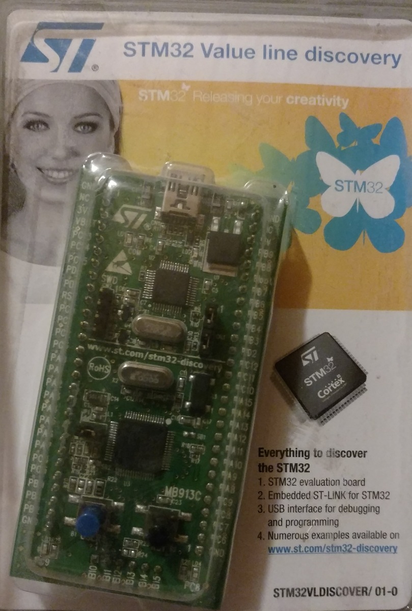

https://geekilyinteresting.wordpress.com/2014/05/04/using-your-stm32f4-discovery-board-as-a-programmer-and-debugger/
Wenn ich das hier richtig verstanden habe, müsste ich von meinem
verstaubten ungenutzten STM32VLDISCOVER/ 01-0 die Jumper von CN3
abziehen und SWD dann mit dem Thermostat verbinden.

von pegel (Gast)
leider nicht. Der STM8 hat eine SWIM Schnittstelle, nicht SWD wie beim
STM32.
Suche nach:
st-link v2 stm8
Du kannst die Software nicht auslesen, da der Leseschutz eingeschaltet
ist. Selbst wenn, hättest Du zunächst nur Binärmatsch. Das heißt, Du
musst Deine gewünschte Funktionalität von Null neu programmieren. Auch
die LCD Ansteuerung usw.
