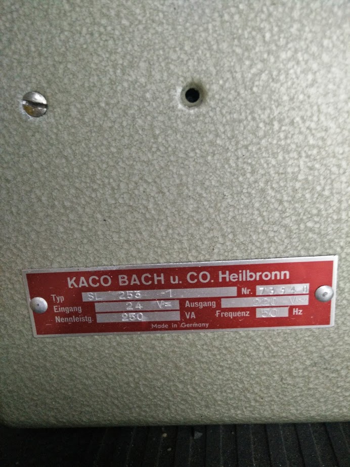

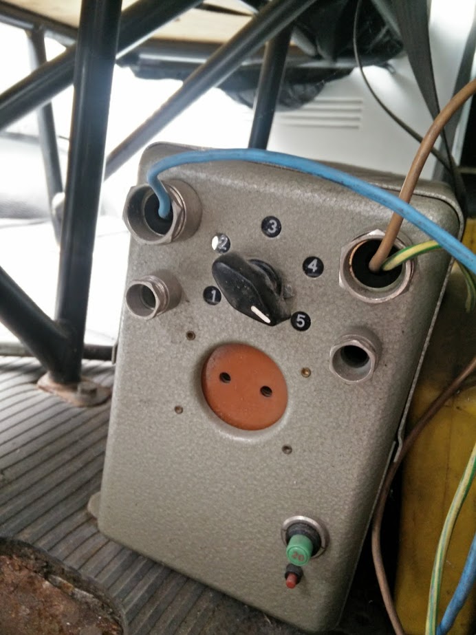

Hallo, habe einen Antiken Wechselrichter von Kaco Bach (siehe Bilder) mit einem Auto mitgekauft, der brummt und tut sogar noch. Bevor ich das ganze Ding zerlege und versuche selbst draufzukommen frag ich einfach mal: Welche Funktion hat der Wechselschalter vorne mit den 5 Positionen? So etwas ist mir noch nicht untergekommen. Vielleicht kennt sich da ja jemand aus, vielen Dank im Voraus!

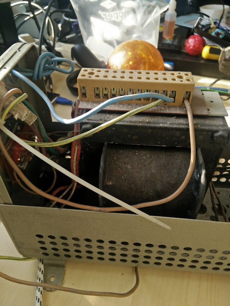

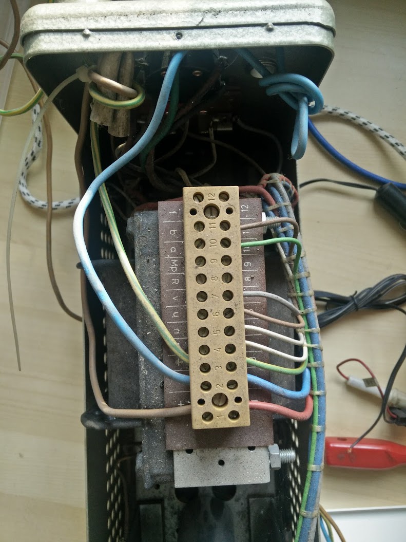

Möglich wäre bei so einem einfachen Wechselrichter, dass die Ausgangsspannung über diverse Anzapfungen des Trafos der jeweilig angeschlossenen Last angepasst wird... Diese alten WR hatten keine Ausgangsspannungsregelung... Aber mach mal den Kasten auf und zeige die Innereien...
Mani W. schrieb: > Aber mach mal den Kasten auf und zeige die Innereien... Da bin ich auch neugierig - wenn du dich das nicht traust, schlage ich den Feldversuch mit Glühlampe am Ausgang und Drehen des Schalters vor...

Mani W. schrieb: > Diese alten WR hatten keine Ausgangsspannungsregelung... Das betrifft eher die ganz alten mit Zerhackerpatrone. Die Halbleiter-Wechselrichter haben oft eine Spannungsregelung. Wenn eine saubere Ausgangsspannung gefordert war, hat man Niederspannungsseitig ein Sinus-Signal mit stabiler Frequenz erzeugt, das dann mit einem Linearverstärker(!!!) verstärkt und dann enfach ein umgedrehter Netztrafo. Normalerweise waren die Spannungsgeregelt. Wenn es ganz billig werden sollte, hat man einfach einen Trafo genommen, zwei Transistoren dran und das dann frei schwingen lassen. Oder mit einem Rechtecksignal angesteuert, das hat für eine halbwegs konstante Frequenz gesorgt. Da war dann nix geregelt.
Schreiber schrieb: > Das betrifft eher die ganz alten mit Zerhackerpatrone. Die > Halbleiter-Wechselrichter haben oft eine Spannungsregelung. Selbst mit Halbleitern hatten diese alten WR keine Spannungsregelung, weil es immer einfache Multivibrator waren die einen Trafo mit Mittelanzapfung ansteuerten, nebenbei ohne Totzone im Umschaltbereich... Und ein Trafo mit 30 VA hat eine weitaus grössere Leerlaufspannung als bei Nennbetrieb im Gegensatz zu bspw. 150 VA... Folglich hatte man mehrere Anzapfungen wie bei Röhrenradios üblich gewesen... Null Regelung! Anpassung immer über Trafowicklungen, je nach Belastungen...
Mani W. schrieb: > Selbst mit Halbleitern hatten diese alten WR keine Spannungsregelung, > weil es immer einfache Multivibrator waren die einen Trafo mit > Mittelanzapfung ansteuerten, nebenbei ohne Totzone im Umschaltbereich... nur die billigen. Bei den besseren wurde die Ausgangsspanung geregelt und der Trafo wirklich mit einem richtigen Sinus-Signal angesteuert. Die dazu erforderliche Linearendstufe erkennt man am Kühlkörper... Mani W. schrieb: > Und ein Trafo mit 30 VA hat eine weitaus grössere Leerlaufspannung als > bei Nennbetrieb im Gegensatz zu bspw. 150 VA... das hängt davon ab, wie "sparsam" der Trafo ausgelegt wurde!

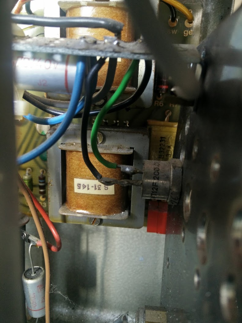

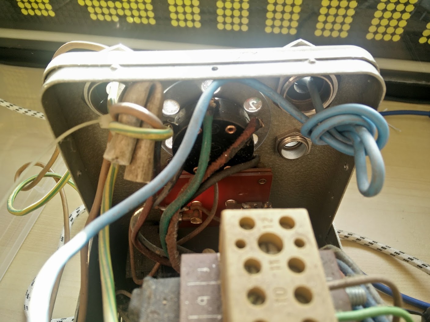

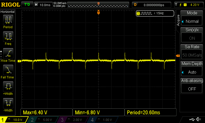

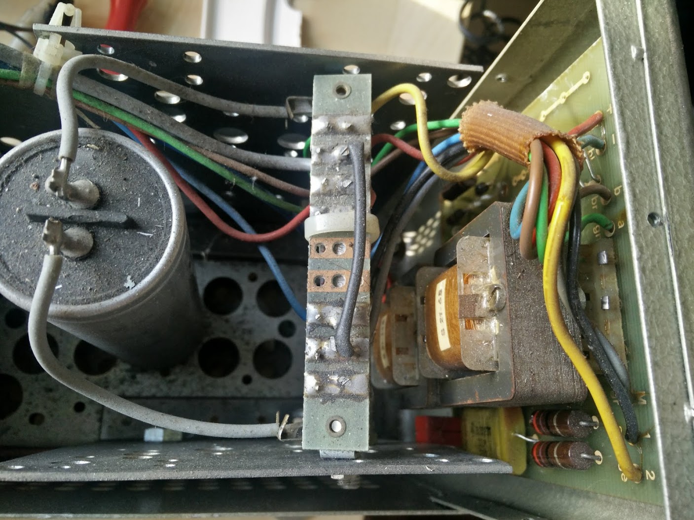

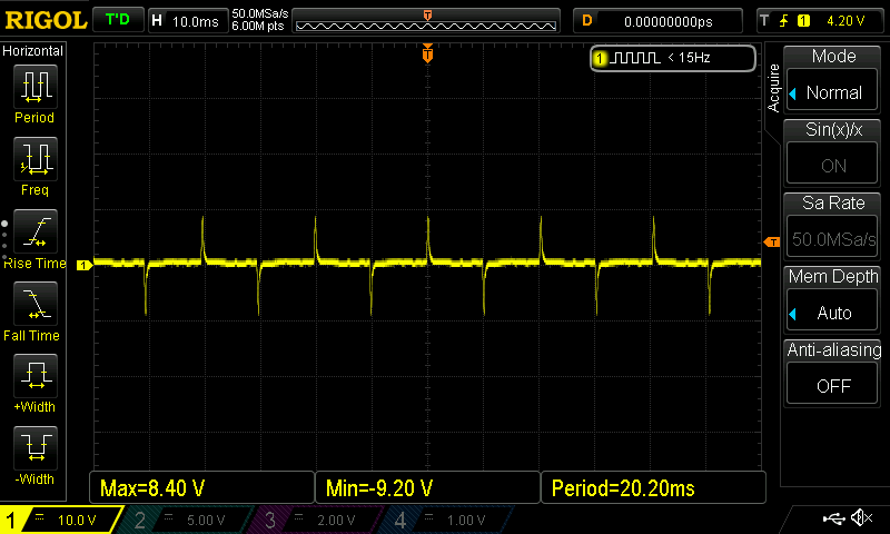

So, nun mal fotos: bin leider nicht richtig zum messen gekommen, da ich kein passendes 24V netzteil derzeit herumleigen hab - hab der ksite einmal 15V gegeben, was rauskommt seht ihr unten was mich nur wundert ist, das mit diesem output eine tischlampe durchaus geleuchtet hat? (nein oszi war nicht auf ac coupling) (scope einmal mit und einmal ohne last) aber es schaut mir tatsächlich so aus als würde man dan anzapfungen umschalten können.

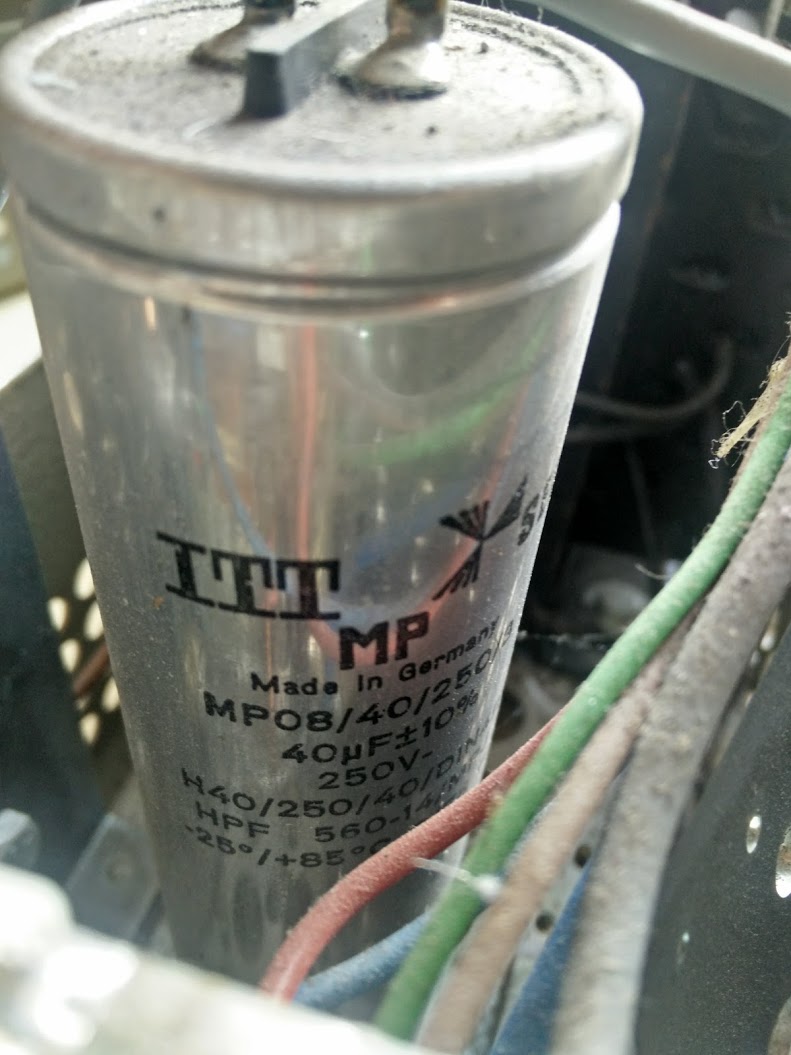

Das schaut aber nicht nach „nach ´92“ aus. Ich tippe eher auf Baujahr 1975 bis Anfang 80er. Besonders effizient ist der Wchselrichter bestimmt nicht.
Florian H. schrieb: > was mich nur wundert ist, das mit diesem output eine tischlampe durchaus > geleuchtet hat? Du hast anscheinend gegen Masse gemessen und nicht gegen die andere Seite der Steckdose und damit nur die Streuspannung. Das Ding hat natürlich einen erdfreien Ausgang denn die Sekundärwicklung des Trafos liegt einfach nur an der Steckdose. Die Ansteuerung scheint eine klassische Gegentaktendstufe mit Trafo am Eingang zu sein, etwa wie 'Class B Push-pull Transformer Amplifier Circuit' auf dieser Website: https://www.electronics-tutorials.ws/amplifier/amp_6.html
Matthias S. schrieb: > Florian H. schrieb: >> was mich nur wundert ist, das mit diesem output eine tischlampe durchaus >> geleuchtet hat? > > Du hast anscheinend gegen Masse gemessen und nicht gegen die andere > Seite der Steckdose und damit nur die Streuspannung. Das Ding hat > natürlich einen erdfreien Ausgang denn die Sekundärwicklung des Trafos > liegt einfach nur an der Steckdose. Ich hab heute nur kurz zeit gehabt, aber eigentlich schon direkt beim 230Stecker gemessen - so verwirrt sollt ich dann doch nicht sein... naja nächste Woche schau ich mir das genauer an der wird wohl sowieso in die Sammlung gehen, braucht im Leerlauf schon ein gutes Ampere :-/
